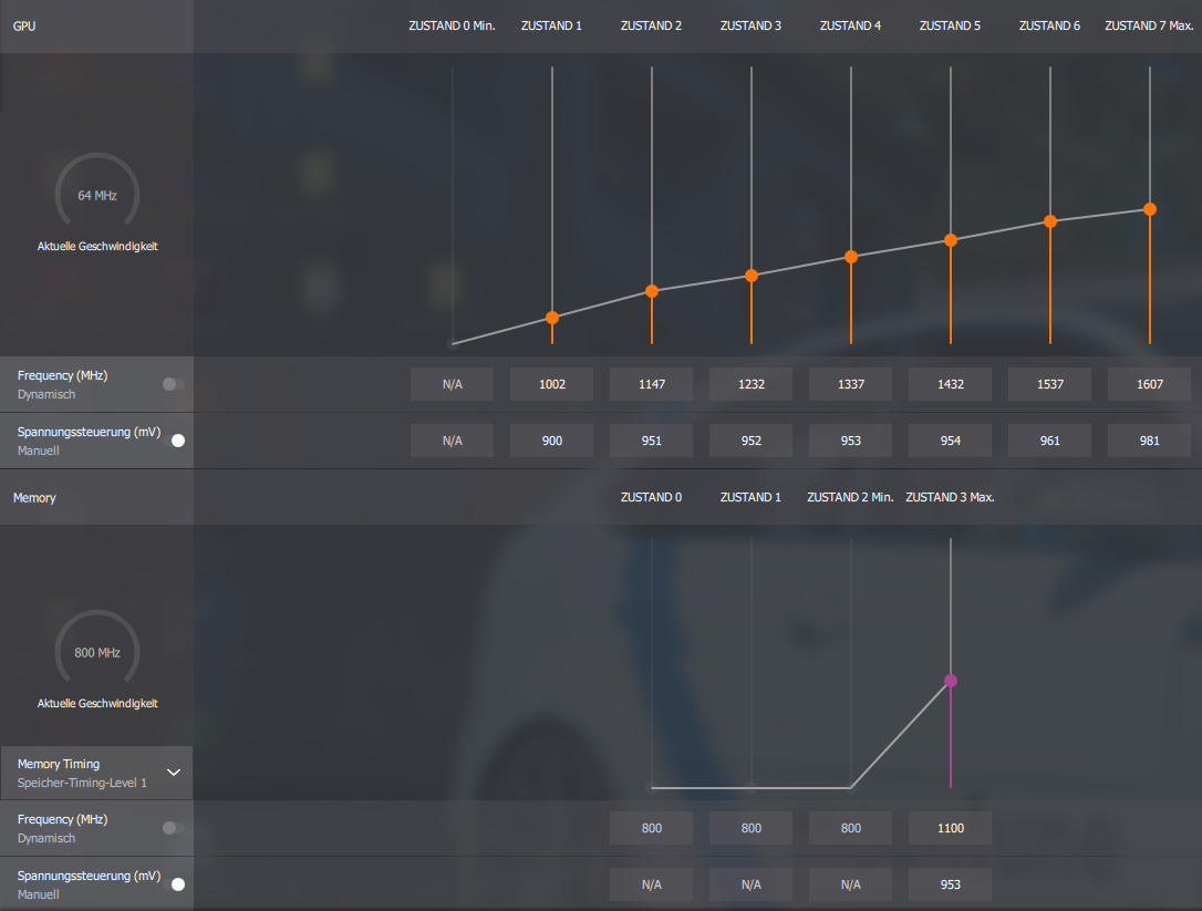

Hi,
ich habe jetzt mit dem neuen Treiber mal ein paar Einstellungen aus dem Thread probiert und ein wenig modifiziert. Fahre damit momentan sehr gut, Verbrauch ca 230W:
P7 mit 1612MHz produziert leider manchmal einen Absturz. Gehe aber nicht höher, da die Leistung so echt ausreicht und wenn ich die Spannung erhöhe wird das Spulenfiepen lauter. So ist es echt leise :)
@Evgasüchtiger: Probiere mal die Spannungen mit dem Wattman anzupassen. Gehe bei allen P States mal runter.

Hi,
Das passt wunderbar, bist der Erste mit 64-Custom, der mal Was zum neuen Treiber postet, Danke.
Sehr schön die HBM-States und die GPU-States passend gewählt. Und sehr gut ,das der HBM-Takt so hoch geht.
Könnte bei Anderen Probleme >1040 geben.
(man kann auch P7 1597..1602 mit 990..1000mV nehmen, falls mal noch ein fps fehlt)

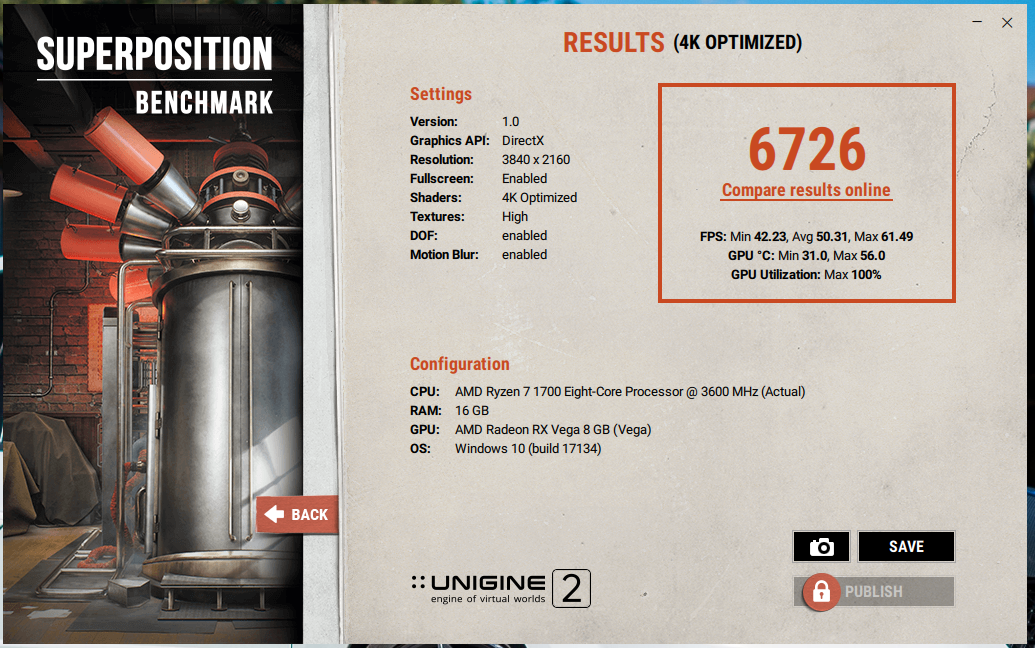

So Mal meine Werte
Firestrike 16859 Punkte
Hbm state 0-2 700 MHz
State 3 900MHz
Und Spannung bei state 3 auf 950 mV
