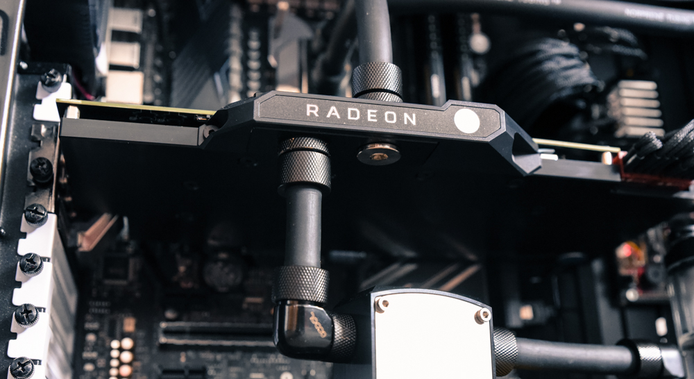

Viel Zeit ist vergangen, aber ich habe es jetzt in den Weihnachtstagen nebst anderen Projekten endlich mal geschafft die Strix Vega zu wassern. Wer nochmal kurz ein paar Worte zum Ausgangszustand mit Luftkühlung lesen will, klickt hier lang: http://extreme.pcgameshardware.de/grafikkarten/485138-amd-rx-vega-laberthread-615.html#post9530851
Nun zum anderen Element: Wasser. Geworden ist es der passende Kühler von EKWB. Seitdem ist es für mich nur noch die "schwarze Witwe", aber das Verhalten ist unter Wasser nun wirklich beeindruckend besser: Die niedrigen Temperaturen sorgen bei der Stabilität beinahe schon für Wunder. Doch lassen wir mal ein paar Worte und Werte sprechen.
Standardeinstellung mit Wasserkühlung (Default):
Fire Strike - 18.135 Punkte - 1.573 MHz bei 1,125 V > 261 Watt (Maximalwerte)
Fire Strike Extreme - 10.236 Punkte - 1.575 MHz bei 1,0938 V - 261 Watt (Maximalwerte)
Time Spy - 7.672 Punkte - 1.608 MHz bei 1,1062 V - 261 Watt (Maximalwerte)
Opti1: deutlich mehr Performance bei vergleichbarer Leistungsaufnahme.
Fire Strike - 19.517 Punkte (+7,6 %) - 1.658MHz bei 1,025 V > 256 Watt (Maximalwerte)
Fire Strike Extreme - 11.049 Punkte (+7,9 %) - 1.664 MHz bei 1,0125 V > 257 Watt (Maximalwerte)
Time Spy - 8.107 Punkte (+5,7 %) - 1.677 MHz bei 1,0188 V > 242 Watt (Maximalwerte)
Opti2: Vergleichbare Leistung bei deutlich reduzierter Leistungsaufnahme > Effizienz!
Fire Strike - 18.969 Punkte (+4,6 %) - 1.518MHz bei 0,9063 V > 179 Watt (Maximalwerte)
Fire Strike Extreme - 10.422 Punkte (+1,8 %) - 1.516 MHz bei 0,9063 V > 180 Watt (Maximalwerte)
Time Spy - 7.601 Punkte (-0,9 %) - 1.523 MHz bei 0,9063 V > 165 Watt (Maximalwerte)
Settings habe ich entsprechend per Witcher 3 in 2.160p auf Stabilität getestet, den HBM dabei für die Opti-Builds durchgehend auf stabilen 1.050 MHz belassen. Dabei erreicht die Karte mit dem Opti2-Build bei allen Temperaturen (GPU, HBM, Hotspot, VRM...) nicht mal mehr die 50 °C - und das bei ruhigen 600 UPM an den 140-mm-Radilüftern - yeah :) Beim Opti1-Build sind es entsprechend rund 10 Kelvin mehr. Mehr gibt meine Zeit leider gerade nicht her, auch wenn es so Spass macht - grrr.
