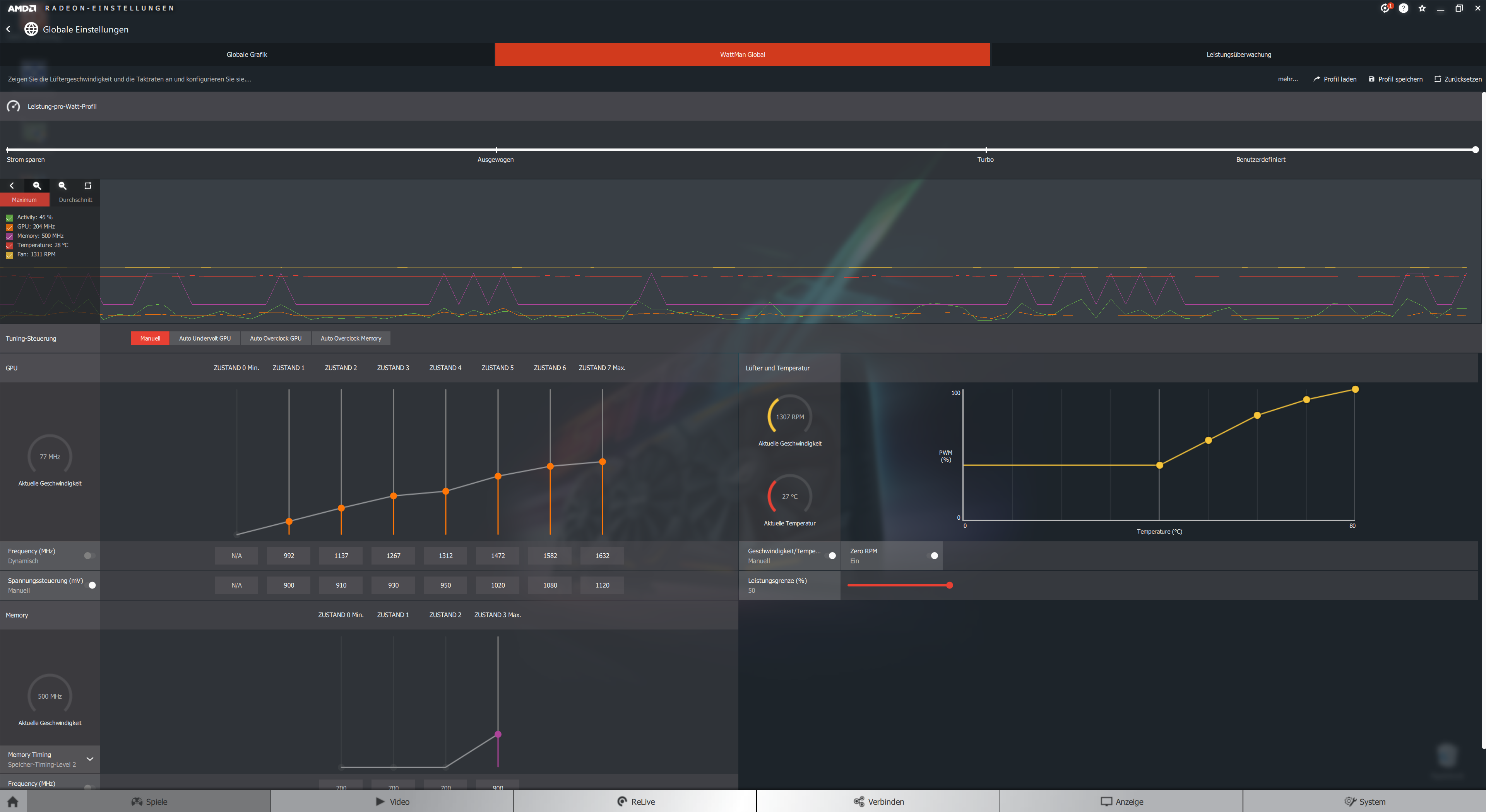

Falls wieder mal Jemand die Einstellung für die Sensoren sucht.
Rechts Oben auf die 3 Balken drücken dann Reiter Sensors und auswählen.
Praktisch ist auch die Vorwahl Highest etc. .

Beides gemacht ist ja eigentlich ganz einfach. Mein letzer hotspot war 79Grad P6 1582 1090mv P7 1622 1120mv hbm 900 1000mv
gpu Takt im firestrike 1550 bis 1567 ich komme einfach von diesen hohen vcore nicht runter und habe 30029 score ist zwar erstmal
eine Basis aber sehr dürftig. Da muss ich noch viel zeit investieren. Wenn ich den gpu takt fertig habe wollte ich an den hbm ran.
Stromsparen geht anscheinend viel einfacher als Punktejagt mit der Karte
