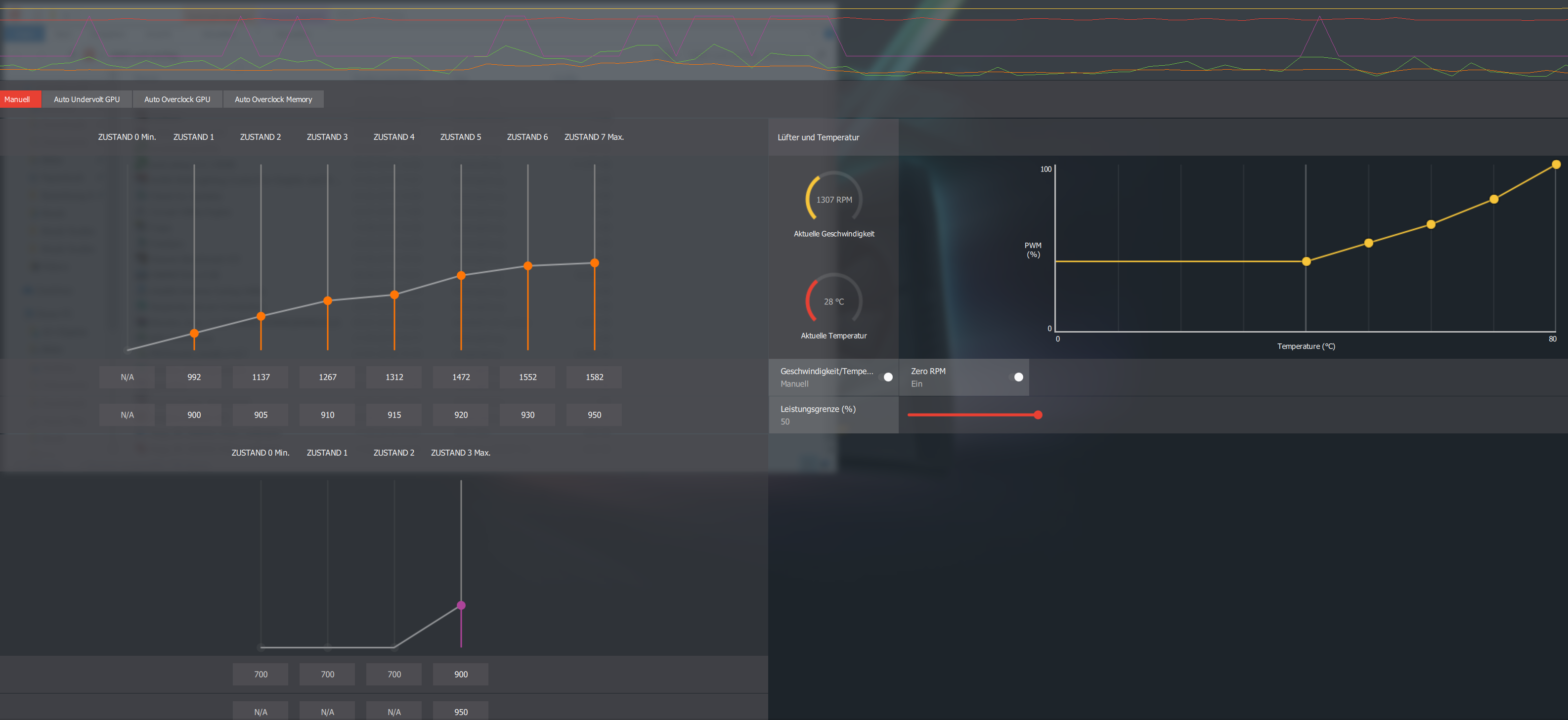

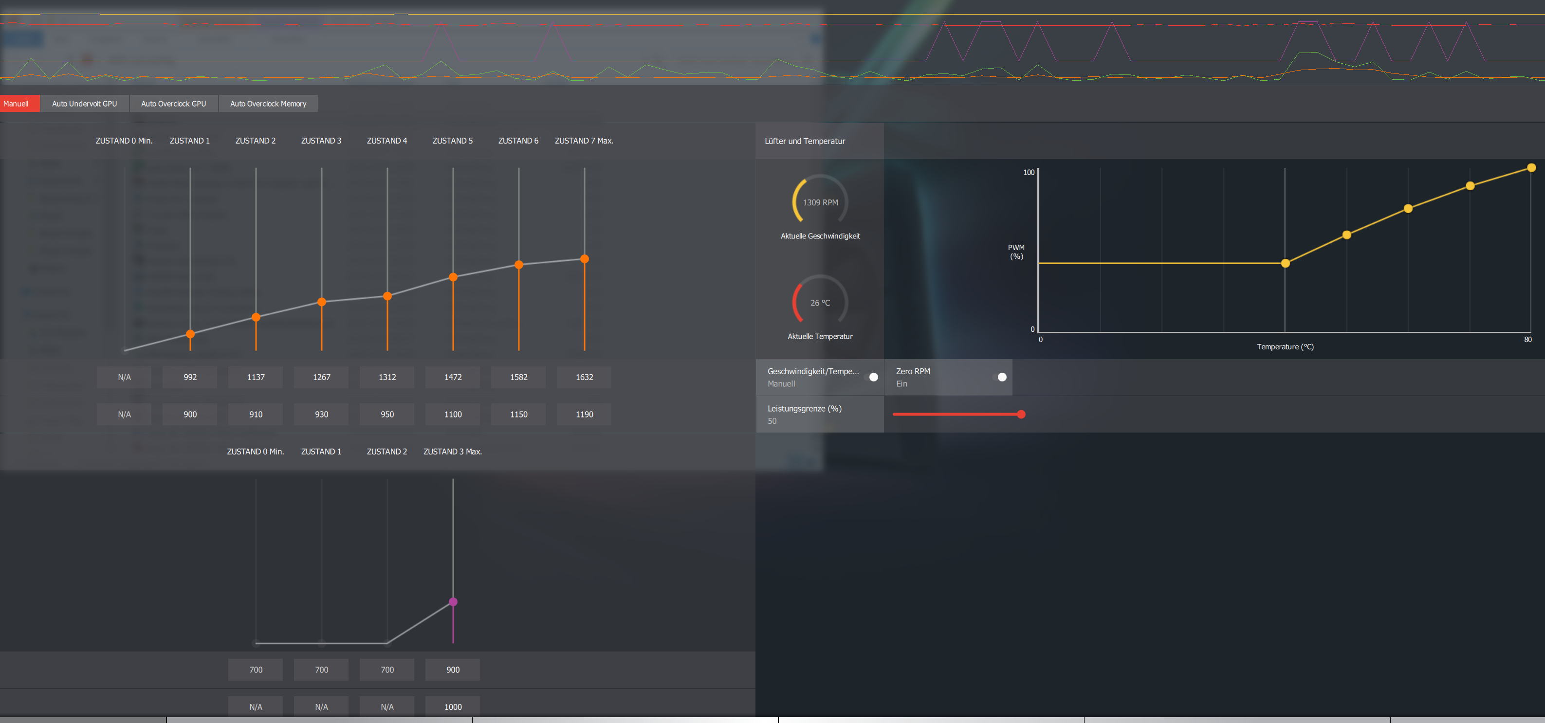

Natürlich meinte ich damit die Chippower, mir ist schon klar das die Karte deutlich mehr zieht. Da müsste locker nochmal 50 Watt vom Board drauf kommen. Hier sind meine Einstellungen, aber habe jetzt auch nicht den maximalen Takt ausgelotet, das war ja auch nicht mein Ziel.:)

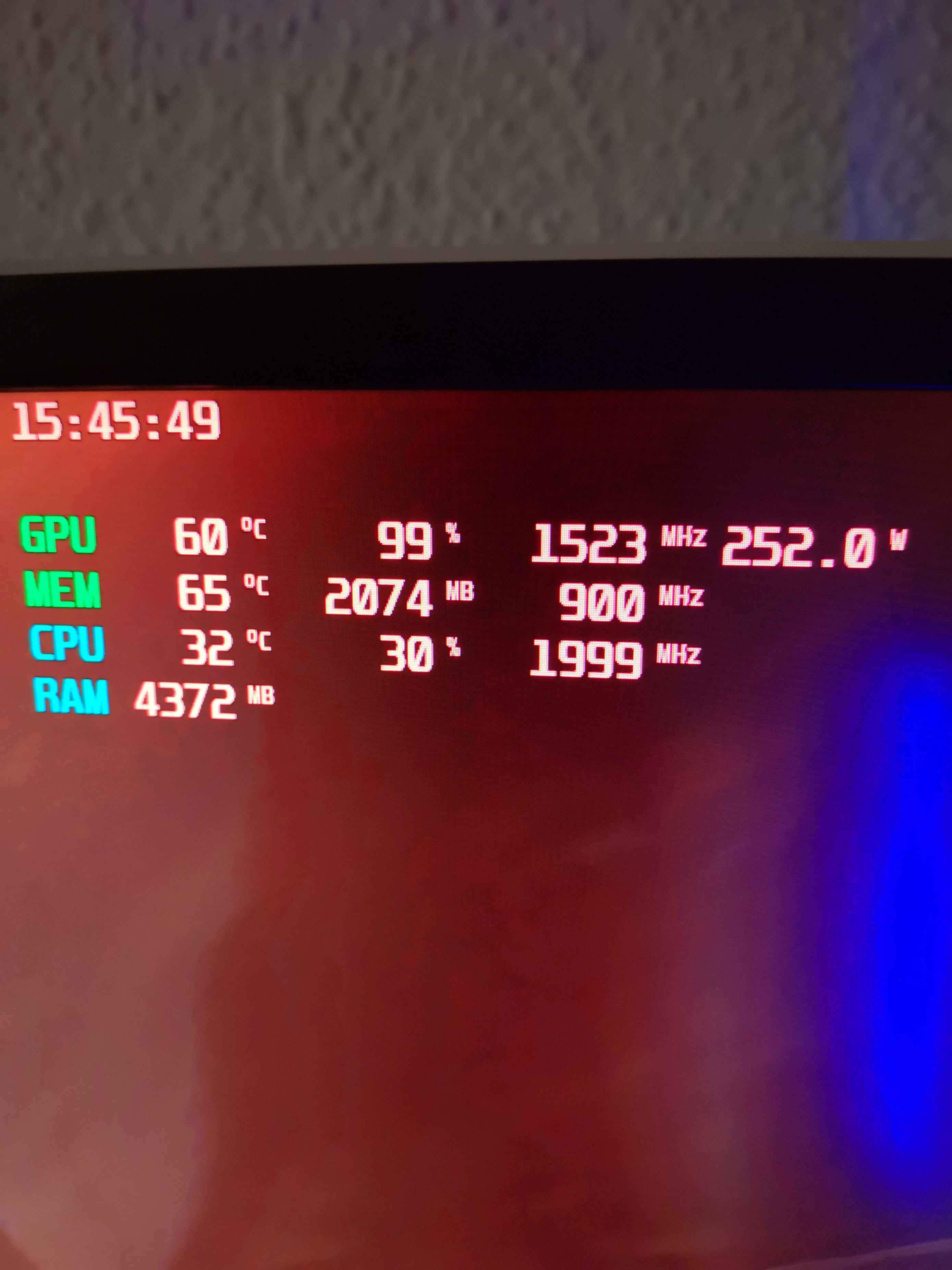

Hallo
Wollte heute ne Runde Cities spielen und hatte nen Freeze ingame also musste ich die Spannungen nochmal nach oben korrigieren.
mache gerade Firestrike Ultra Belastungstests auf den ersten Blick läuft es so mit diesen Einstellungen, werde aber gleich noch ein paar Tests hintendran hängen. Im Firestrike Ulltra hält die Karte durchweg 1520Mhz stabil. Systemverbrauch gemessen an Steckdose alles dran inklu Monitor lastspitzen kurz bis 492 ansonsten ca 445Watt bei Cities öfters 474Watt. Habe mal meine Settings hochgeladen und ein Bild vom Firestrike run.
snip_20181219155010-png.1024123
Was sagt ihr dazu?
Finde es Interressant das einige Karten mit viel weniger Spannung zurechtkommen,habe ich Irgendwas übersehen?
Mfg
Der Firestrike Ulltra Benchmark läuft mit P6 1562 -1060mv und P7 1602-1090mv erst vorläufig stabil, gpu Takt hält sich bei 1537,
vorher mit den Settings oben im schnitt 1550 . Obwohl ich eben die Spannung erhöht habe taktet sie tiefer, läuft sie jetzt etwa ins Pt?
Wirklich Interresant vie die Karte sich verhält.

Bin gerade dabei die Settings zu überarbeiten ist immer noch nicht save Firestrike hängt. Wenn ich den HBM übertakte geht der gpu Takt runter. Hatte eben die Karte zum Striken mal hochgeprügelt.
War einfach die Brechstange, der gpu Takt ist komischer weise bei 1537 am ende. Wahrscheinlich Pt?
Das Stromsparsetting läuft ganz gut,muss ich aber auch nochmal ran auf jeden fall verbrauche ich dort 100Watt weniger.
Ca 373Watt max an Dose. Sorry muss mal die Bilder Größe ändern.

Ca 20-30 MHZ von 1550 auf 1520 bis 1530 mehrer Runden gedreht FSTrike. Am Anfang der Session 1589Takt danch geht es schnell abwärts.
Glaube das Pt schlägt immer zu. Je höher ich im Takt komme desto weniger Score:stupid:
Das klingt für mich nach Templimit bei dir. Was sagen deine Temps? Im normalen Strike rausche ich mit 1V im FS1 mit 1580~Mhz durch, im FS2 dann 1620~ mit 1,05V.
Lüfter sind beim Scoren höher gestellt. Temps Gpu63 HBM ca 63 bis 65 Karte ist dann Deutlich zu hören. Lüfter rauschen dann mit fast 2500. Wunder mich immer wieder warum Ihr sowenig Vcore braucht bei 950mv erreiche ich keine 1500mhz. Warum finde ich den fehler nicht.:wall:
