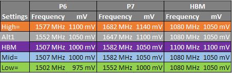

Hab das mal ausgwertet bei 5 verschiedenen Einstellungen. Jetzt verstehe ich auch grafisch was auf Seite 1 erklärt wird :ugly:
Treiber= 18.10.2
Die diversen Wattman Settings:
Zu den Settings: Wollte zuerst mal nur die Mem Freq. und Spannung gleich lassen, und hatte original nur mit High, Mid und Low getestet. Dann wollte ich aber nochmals die Mem auch erhöhen und auf die 1100mV setzen (violettes Setting). Und dann einfach um das Bild zu vereinheitlichen habe ich noch das Alt1 Setting (Grau) dazu genommen.
Dann habe ich via GPU-Z eine Log Datei von dem jeweiligen Firestrike Benchmark gemacht und dann im Kurvendiagram ausgewertet.
Ist mir lieber so, da ich mir beim drüberstreichen in GPU-Z, die einzelnen Werte pro Sekunde nicht merke. Springen tut die Spannung bei fast allen Tests gleich viel. Aber wie von euch ja schon gesagt, passt sich der Wert eben an. D.h. Die Mem Spannung gibt die Mindestspannung vom P7 vor (falls der P7 drunter liegt) bzw. reduziert den P7 eben um bis zu -50mV falls P7 über der Mem Spannung liegt.
Btw. die ganzen Benches sind ja nett... aber wenn man einen Stabilitätstest für die Vega64 will, dann einfach 1h Kingdom Come Deliverance zocken und gleich mal alle Benchwerte in die Tonne schmeißen :lol:
P.S.: Die Ausschläge nach unten sind die Pausen zwischen den Graphic Test1, Graphic Test 2 usw.
sagt Bescheid wenn ihr die Bilder nicht lesen könnt oder noch weitere Infos benötigt. Habe die ganzen Logs gespeichert.
Timespy und Superposition 4K Optimized habe ich auch, aber muss ich noch auswerten (blöde Punkt/Komma Geschichte in Excel machts mühsam) Schaut aber auf erste ähnlich aus.

Schöner Beitrag.Benchstable ist natürlich was anderes als Rockstable. Einige ausgedehnte Spielesession sind notwendig um die Werte final anzupassen.
