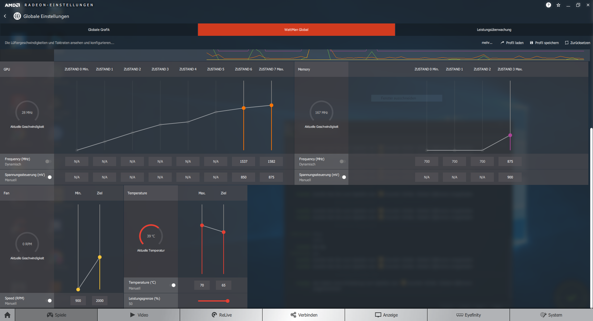

@RX480
Meine Einstellungen sehen jetzt so aus, Frame Limit ist auf 140.
Passt das soweit?
Und gibt es eine Möglichkeit die Lüfter auch unter 50 Grad laufen zu lassen?
Danke für die Hilfe!
Passt das soweit?
Max.Temp.=85°C ist besser sonst dreht die Hysterese zu schnell auf.
Du kannst die Zieltemp. dann noch auf 55°C runternehmen. Wird dann evtl. ein mue Lauter.
Der Rest hängt vom Game und dem fps-Limit ab. Deine 140fps machen nur bei e-Sports Sinn.
Bei normalen Games reichen 100fps bei FHD und 90fps bei WQHD. Es zählen nur die min Fps fürs Inputlag!
(bei den doch sehr minimalistischen Settings passt mehr NICHT)
Wg der gewünschten ca. 50°C:
Zusätzlich im Wattman die Tess. auf AMD-Opt. lassen oder auch 6x testen.
Bei Gamesettings immer von High starten und nur einzelne Regler auf Ultra.(Texturen gehen immer gut)
Tiefenschärfe(DOF) ist meistens sehr kostspielig, genauso wie volumetrische Geschichten , Hairworks
und hochwertige Schatten(HBAO+), die meistens spezielle Gameworksoptimierungen enthalten,
daher nicht für AMD sinnvoll.Kantenglättung erst von Niedrig anheben, wenn das Game flüssig genug ist.
Bitte Testen, ob Du ausreichend stabil unterwegs bist!!!
