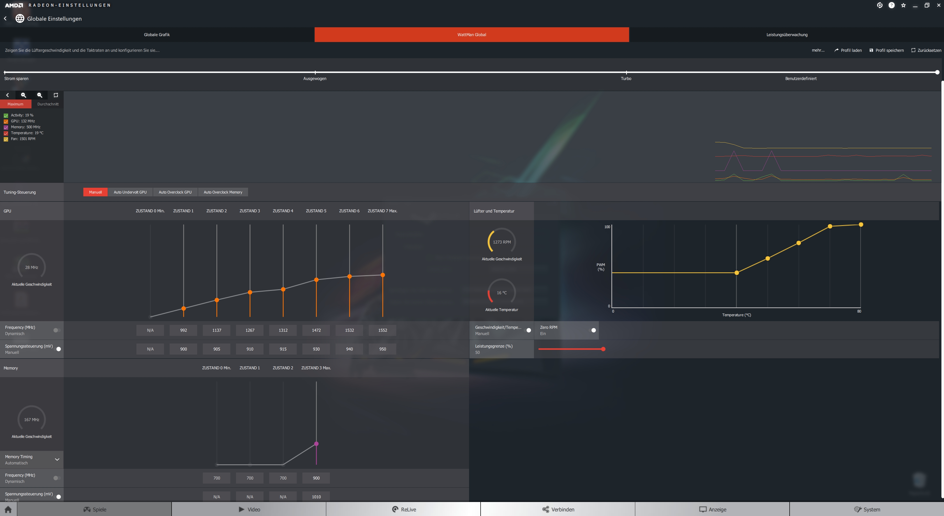

Moinsen, hatte ja vor kurzem schon ein Paar Benches zu meiner Red Dragon gepostet.
Nun kam ich heute morgen auch mal dazu nen Timespy-Run zu machen.
Hier das Ergebnis mit den entsprechenden Wattman Einstellungen :
Da hast Du ja echt guten Vram erwischt!
Schönes 24/7-Setting. (evtl. geht ein mue mehr P6-Takt)
