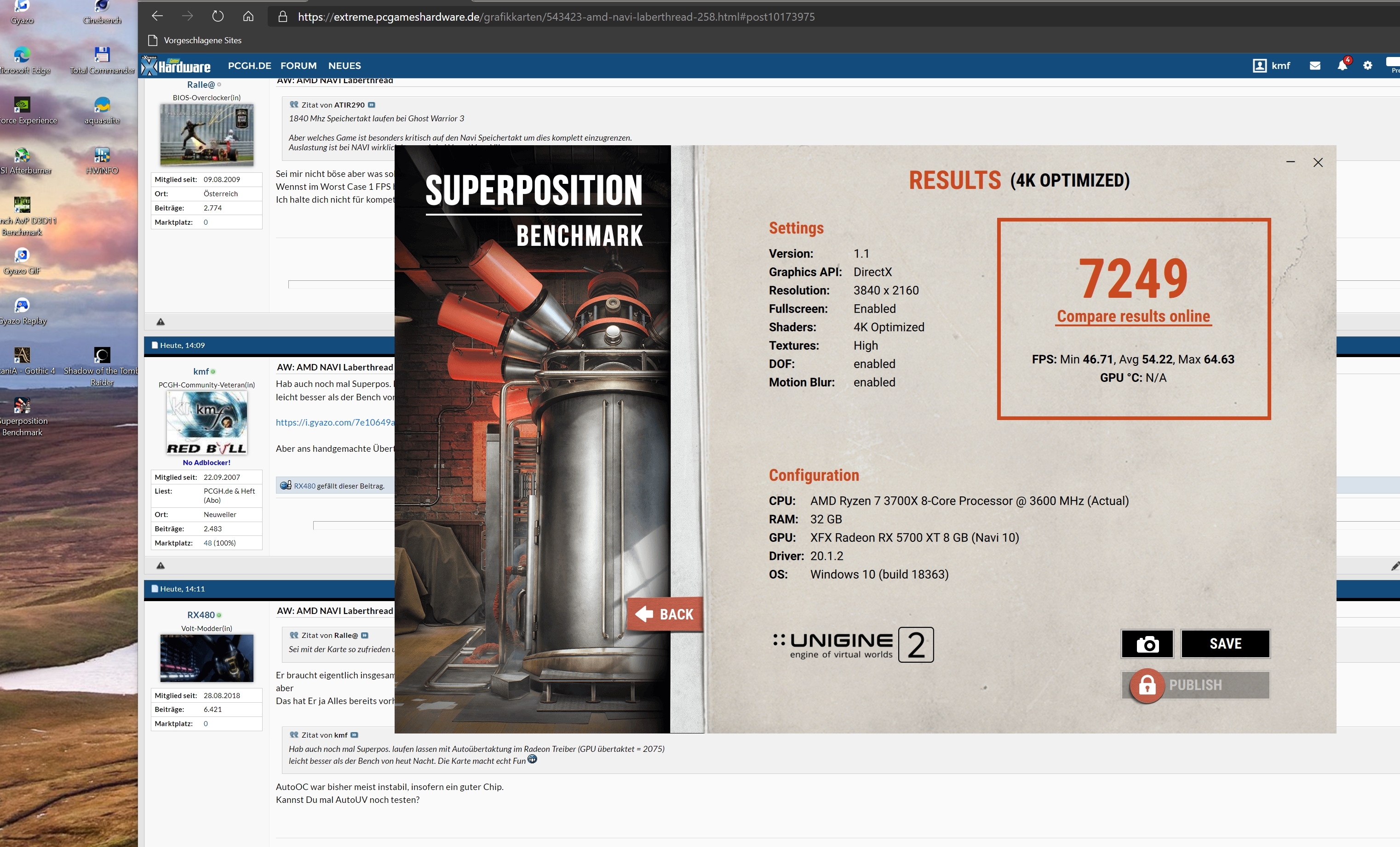

Hab auch noch mal Superpos. laufen lassen mit Autoübertaktung im Radeon Treiber (GPU übertaktet = 2075)
leicht besser als der Bench von heut Nacht. Die Karte macht echt Fun :D
AutoOC war bisher meist instabil, insofern ein guter Chip.
Kannst Du mal AutoUV noch testen?

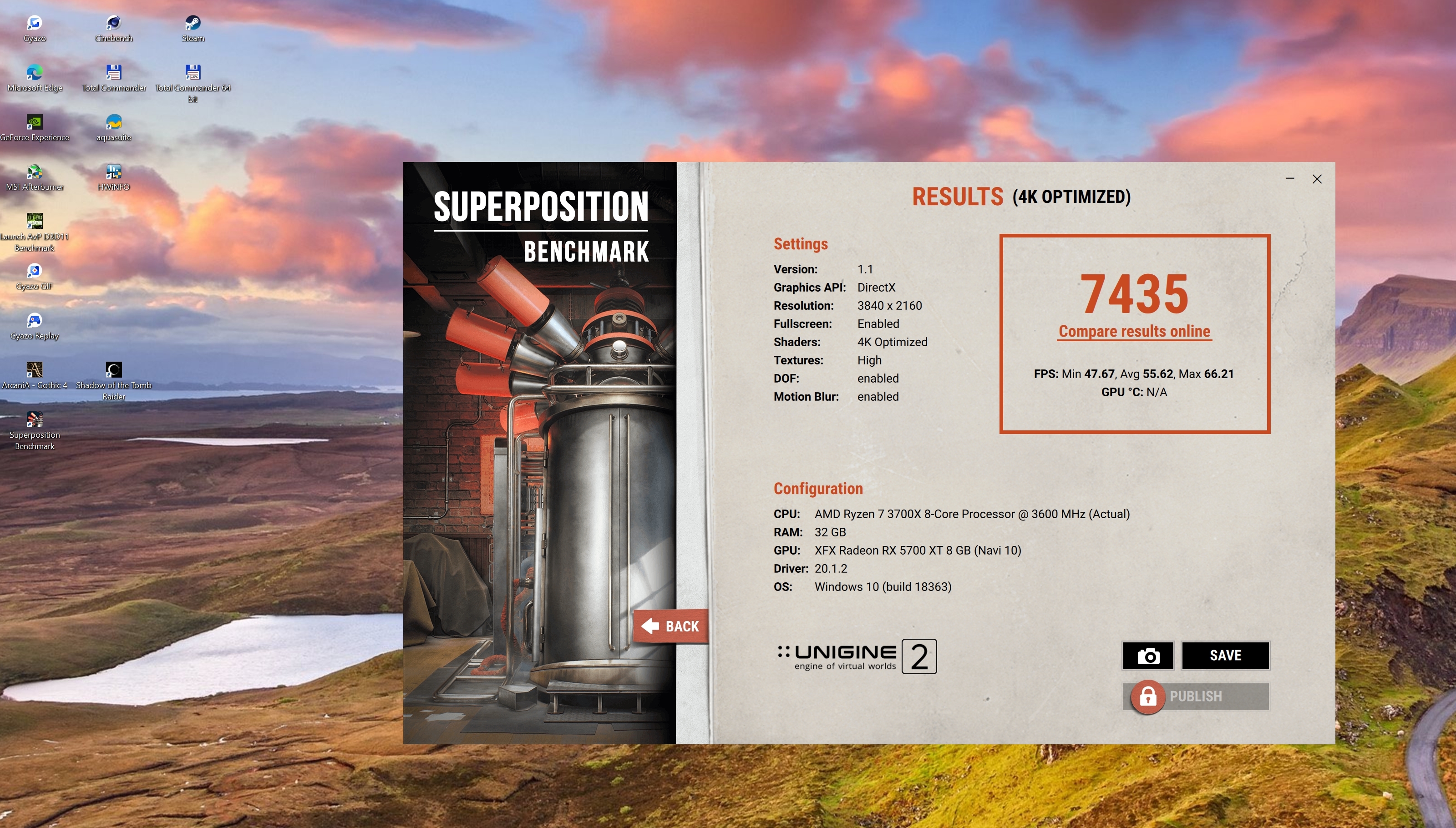

Bitteschön :)
https://i.gyazo.com/491a34db4f85dfe95bb99e27e57db885.jpg
Wie fühlte sich Das an bzgl. Lautstärke und Temps?
Das Setting sollte eigentlich zu speichern gehen oder analog manuell eingeben und
einfach nur den Takt schrittweise um ca. 25..50..75 anheben.
Sind ja bestimmt immer noch >=1100mV.
Die Karte hörst net viel raus, bzw. dass der Rechner plötzlich viel lauter wird. Ich höre eigentlich nur das leichte Säuseln der 3 Lüfter oben von der jetzt stark unterforderten Wakü. Ich lass nachher mal GPU-Z mitlaufen, muss jetzt mit zum Einkaufen.
