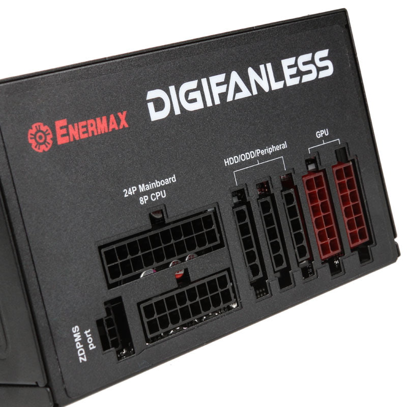

Kann mir jemand sagen zu welchen modularen Enermax-Netzteilen dieses Kabel gehört (4x SATA-Anschlüsse)? Zu meinem Modu87+ passt es jedenfalls nicht.
Ich habe es kostenlos vom Enermax-Support erhalten, weswegen das jetzt nicht weiter schlimm ist. Ich würde es aber einfach weiter verschenken, wenn ich weiß zu welchen Modellen das gehört.
