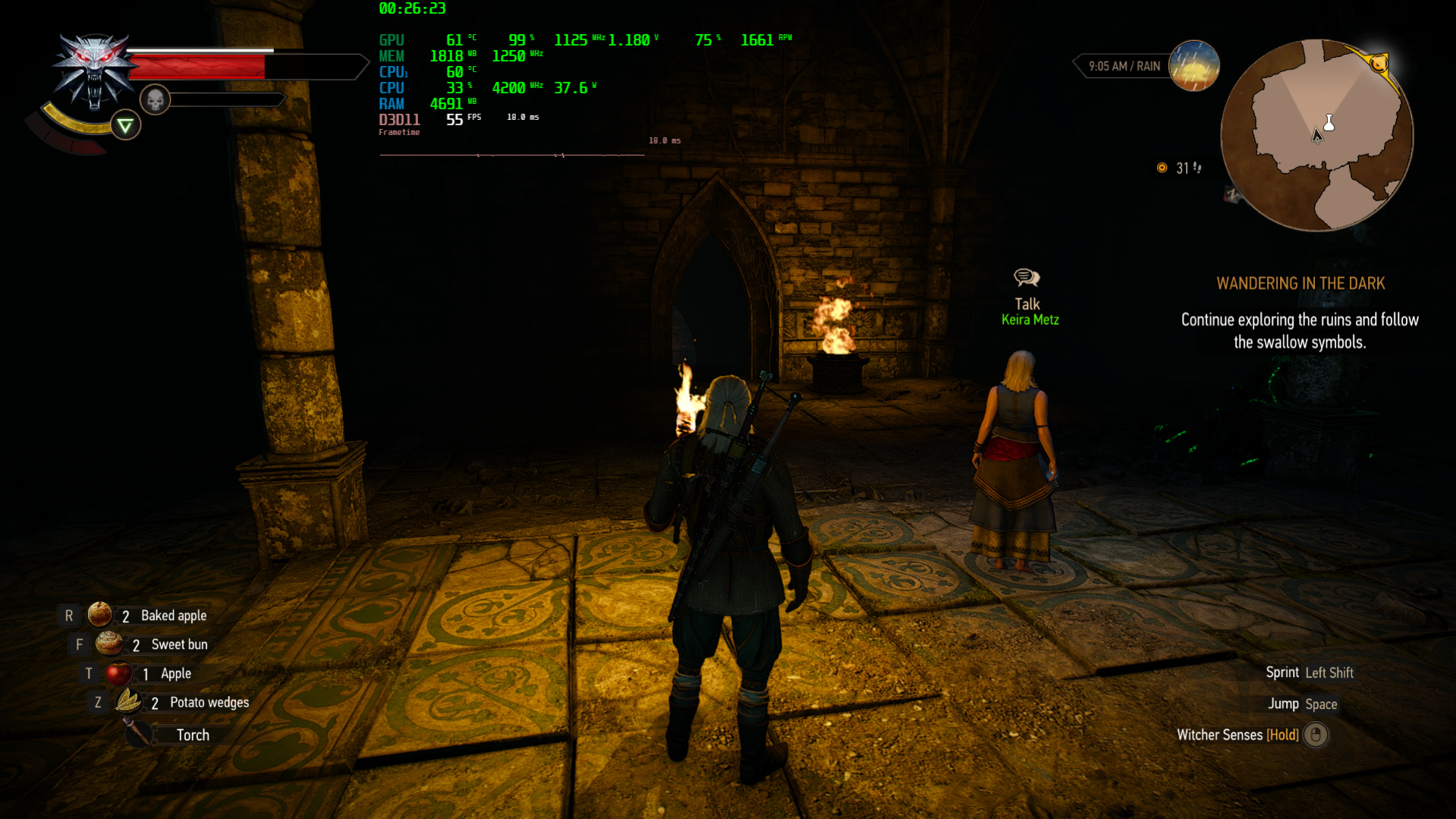

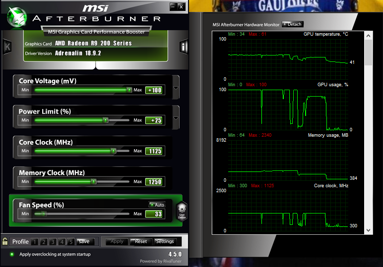

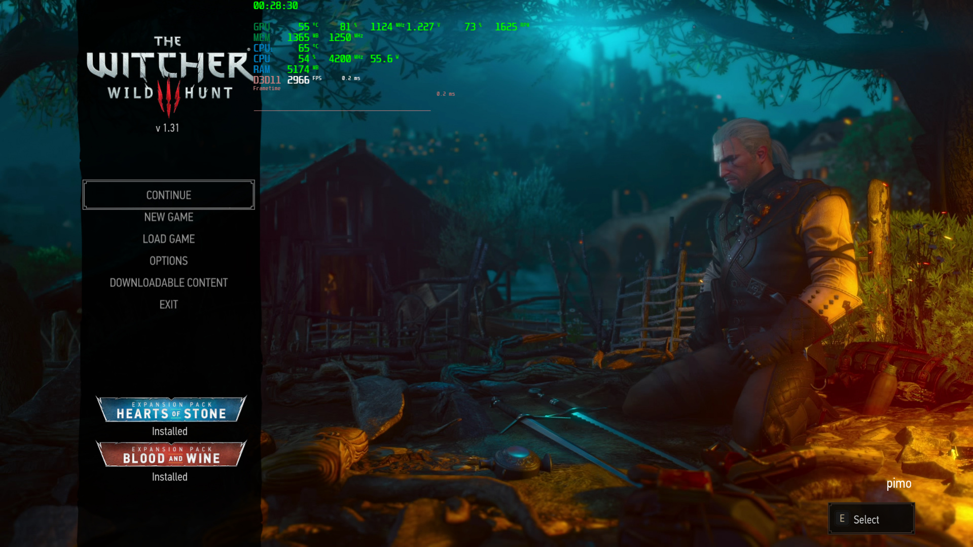

Mir ist bei meiner Grafikkarte vor einiger Zeit etwas aufgefallen, das mich stutzig macht:
Wie den angehängten Screenshots und dem Titel dieses Posts zu entnehmen ist, läuft die Karte, wenn sie nicht voll ausgelastet ist, mit einer höheren Spannung als unter Vollast.
Ist das normal? Ich kann mich leider nicht daran erinnern, ob es auch schon so war, bevor ich das neue BIOS geflasht habe.
Die Karte ist übertaktet, wird nicht zu heiß und läuft total stabil.

vdroop, ist bei meiner 290X auch so - würde ich mir aber keine großen Sorgen machen deswegen, scheint wohl bei Hawaii relativ normal zu sein.
Wobei ich stets bei einem Grenada XT zum Undervolting rate. Die sterben nämlich ganz gerne den "Hitzetod" bei verschiedenen Komponenten auf der Platine. Die von Sapphire extra entworfene eigene Backplate hatte schon seinen Grund. Zumal die paar MHz mehr es eh nicht wirklich bringen. Ansonsten ist es ja durch die sehr breite Speicheranbindung eine feine Karte.
Gruß T.
Joah, meine läuft per OverdriveNT Profil mit moderatem Takt von 900MHz bei 1106mv, unter Vollast kommen da dann ungefähr zwischen 1020-1050mV raus. Bleibt mit dem Morpheus und den Lüftern @1000rpm dann bei max 60-65°, schön leise und kühl.
Danke für die Antworten.
Ist es wirklich zwingend notwendig, die Karte zu undervolten? Das würde für mich leider bedeuten, dass ich in einigen Titeln auf höchsten Einstellungen unter die Freesync-Range meines Monitors fallen würde.
Die Temperatur der GPU geht dank es Morpheus Kühlers bei mir nicht über 62°c. Das einzige was wirklich heiß wird, ist das VRM1, dort pendeln sich die Temps unter Vollast bei ~80°c ein. Habe mir darüber allerdings auch schon mal was durchgelesen und erfahren, dass auch das noch im Rahmen sein sollte.
