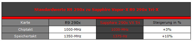

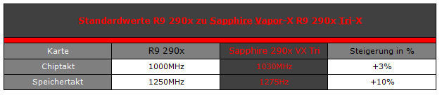

Sapphire spendiert der R9 290x von Haus aus 30-MHz mehr GPU Takt, das entspricht einem Plus von kleinen 3%. Der Speicher bekommt 125-Mhz mehr Takt.
Beim Speichertakt stimmt da was nicht. Ist eine Stock-290X nicht 1250MHz? Dann wären 1375MHz nämlich 10% mehr. Müsstest dann sowohl die Grafik als auch den Text ändern.

Sapphire spendiert der R9 290x von Haus aus 30-MHz mehr GPU Takt, das entspricht einem Plus von kleinen 3%. Der Speicher bekommt 25-Mhz mehr Takt.
Tut mir Leid dich da zu nerven, aber so stimmt's immer noch nicht. Der VRAM-Takt der Sapphire ist 10% höher als bei einer Stock-290X, also 1375MHz (das belegen deine GPU-Z-Screenshots ja auch). Demzufolge wurde er nicht um 25MHz, sondern um 125MHz (was eben 1250MHz/10 sind) angehoben.
Außerdem ist in der Grafik in der zweiten Spalte (also bei der Sapphire) das M von MHz verloren gegangen - ein VRAM-Takt von 1275Hz = 1,275kHz = 0,001275MHz wäre wohl nicht zu dulden ^^
Alles Cool , jetzt haben wirs! :)
