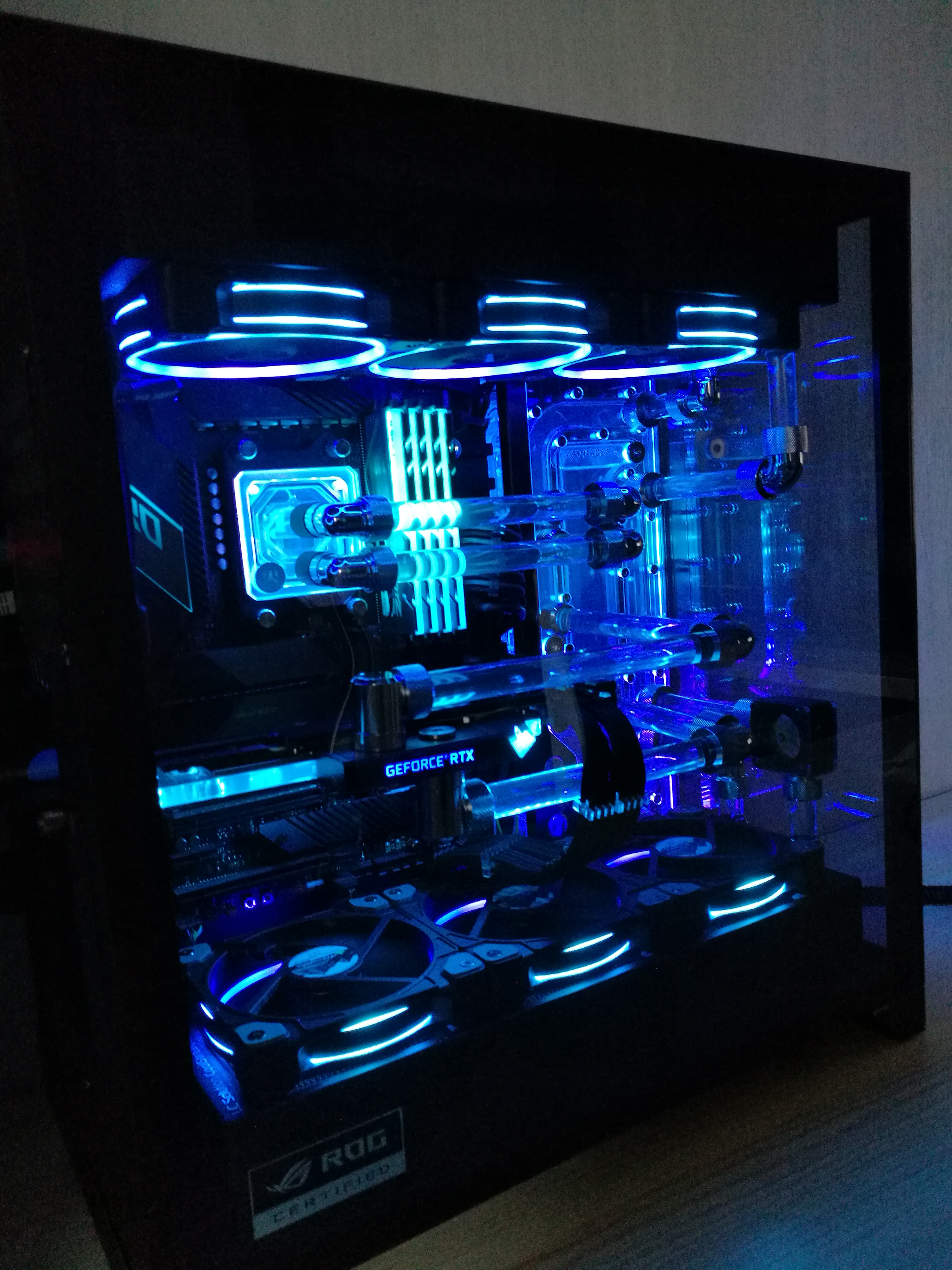

Also ich habe auch das Lian Li und finde so schlecht sieht meins trotz AGB nicht aus.
Bzw. Ich finds geil und versteh deinen Einwand nicht.
Unter Last hab ich ne Wassertemperatur von ca. 35 Grad. Pumpe läuft auf 60% und Lüfter laufen mit ca. 670 Max. 740.

So der ganze Kram ist bestellt
Mit allem was bestellt wurde ist es nun eine komplett neue Wasserkühlung geworden
Alleine cpu kühler und 2 Radiatoren bleiben
Kostenpunkt ca.750 Euro
Teurer als ich gedacht habe
Habe Mal so überschlagen und denke das ich 400 für die alten Sachen bekommen werde
Also im ganzen noch vertretbar

Mein Sohn baut sich momentan auch eine custom Wasserkühlung komplett neu ein, da er zuvor nur eine AIO von ALC verbaut hatte und hier hatten wir auch Probleme alles zusammen zu bekommen. Wir mussten auch Teile über mehrere Shops bestellen da nicht immer alles über ein Shop verfügbar war. Alleine dadurch ist einiges an Versandkosten zusammen gekommen. Zum Glück haben wir jetzt aber alles bekommen und morgen wird die letzte Lieferung eintreffen und dann können wir wahrscheinlich am Wochenende loslegen.
Sein Projekt kannst du hier nachlesen: xDarksh0oterx Projekt "xCooling"
