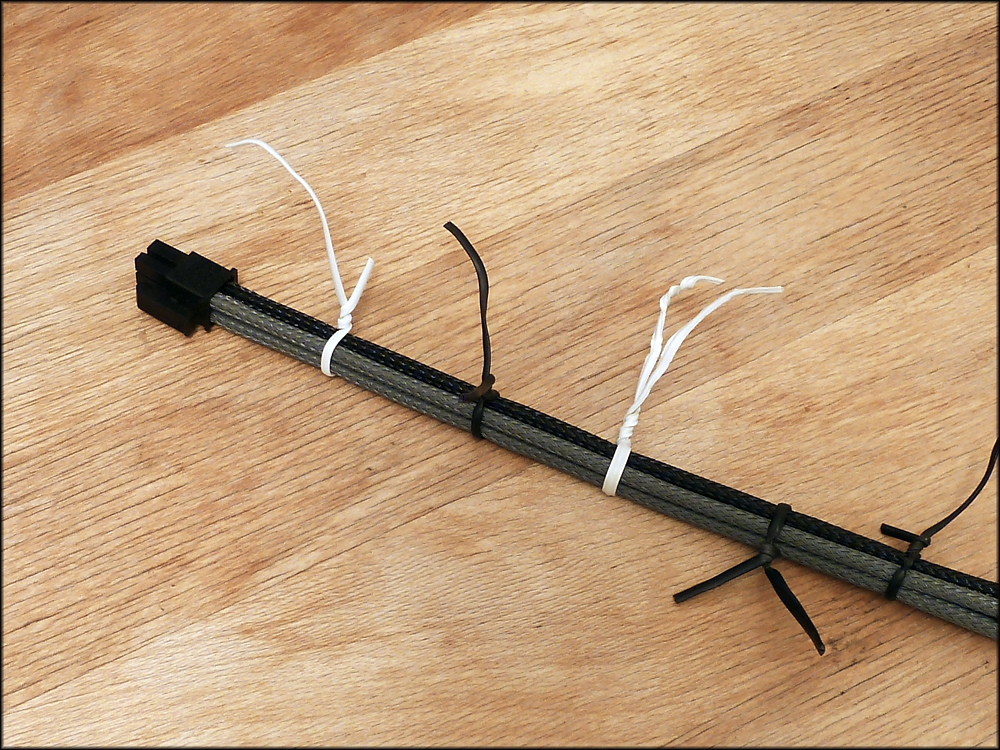

Man kann sie auch im Nachhinein mit Kabelbindern fixieren und dann erwärmen.

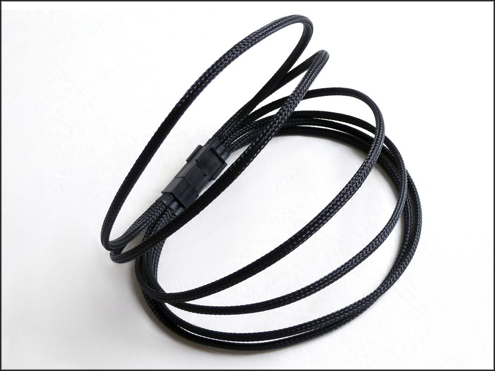

Oder man crimpt einfach selber, dann hat man gerade Kabel und kann die in Form bringen.
