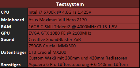

Das man zuhause nicht eben mal eine Chroma für professionelle Netzteiltests stehen hat, sollte denke ich jedem klar sein. Ich habe dennoch versucht mit den mir zur Verfügung stehen Mitteln für möglichst gleichbleibende Test-Bedingungen hinsichtlich Umgebungslautstärke, anliegender Last und Umgebungstemperatur zu sorgen.
Testsystem
Für die Lasttests wurde das System mehr oder minder stark übertaktet um möglichst nah an die 500Watt heran zu kommen. Die Grafikkarte lief bei einem dauerhaften Boosttakt von 2100MHz. Die CPU wurde auf 4,6 GHz übertaktet, dabei wurde die VCore auf 1,42V angehoben, damit die CPU ordentlich Wärme produziert. Der RAM wurde mit 4000MHz CL15-15-15-35 betrieben und lief mit 1,5V VDimm. Gekühlt wurde das System mit einer Wasserkühlung.
Testaufbau
Als Teststation für die Netzteile diente ein stabiler, größerer Karton, welcher mit Styropor und Decken ausgekleidet wurde. Der Karton stand vor einer Heizung um eine leicht erhöhte Umgebungstemperatur zu simulieren, denn immerhin heizt sich das Innere des PCs während des Betriebs ja auch auf. Diese lag bei allen Tests zwischen 25-26 Grad und wurde mit einem handelsüblichen Hausthermometer überwacht und bei Bedarf durch ein kurzes Öffnen des Kartons angepasst.

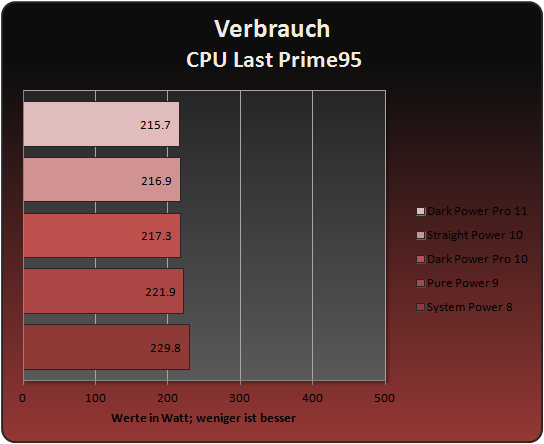

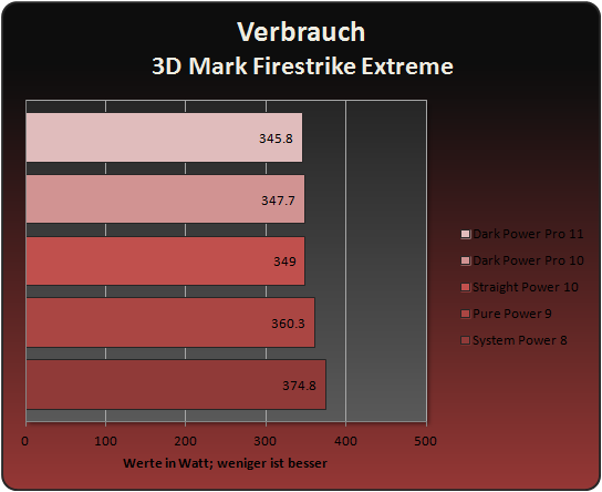

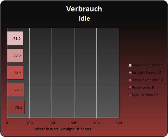

Ich habe versucht vier verschiedene Szenarien zu schaffen um die Netzteile verschiedenen Lastsituation auszusetzen:
  • Idle: Geöffneter Desktop ohne laufende Programme.
  • CPU Last: Prime95 Custom Run fixiert bei 12k mit FFTs in place.
  • 3D Mark: Firestrike Extreme Demo in Dauerschleife.

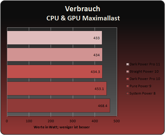

  • Maximallast: Gleichmäßige CPU Auslastung mit Prime95 und Auslastung der Grafikkarte mit FurMark.
Alle Lasttests wurden in doppelter Ausführung mit einer Dauer von 30 Minuten durchgeführt. Im Anschluss wurden die erreichten Werte gemittelt.

Die Verbrauchsmessung erfolgte am Netzstecker des Rechners mit einem Energiemessgerät von ELV.
Wie stark schlägt der Mehrverbrauch zu Buche?
Auch wenn die 35 Watt Unterschied bei Maximallast zwischen dem Dark Power Pro 11 und dem System Power auf den ersten Blick viel wirken, so will ich doch mal anhand einer Rechnung verdeutlichen, dass die Differenz nicht soviel ausmacht, wie man auf den ersten Blick eventuell annehmen möchte. Ich hoffe ich rechne hier keinen Unsinn zusammen:
Wir gehen einfach mal davon aus, dass der PC für 5 Tage die Woche jeweils 4 Stunden voll ausgelastet wird.
Dazu nehmen wir uns nun die Differenz her:
468,4 Watt – 433 Watt = 35,4 Watt Mehrverbrauch.
Eine Kilowattstunde kostet aktuell ca. 28,7 Cent. Um also den Mehrverbrauch zu errechnen brauchen wir also erstmal noch die Dauer über welche der Verbrauch anliegt:
5 Tage x 4 Stunden x 52 Wochen = 1040 Stunden pro Jahr
Nun wird einfach der Mehrverbrauch mit den Stunden und dem Preis pro Kilowattstunde multipliziert. Im Anschluss dividiert man das Ganze noch mit 1000, um den Faktor Kilo aus dem Ergebnis zu eliminieren.
(1040 Stunden x 35,4 Watt x 0,287 €) / 1000 = 10,57€ Mehrkosten im Jahr
Das Pure Power 8 Netzteil würde im Jahr also im Worst Case Szenario in etwa 10,57 € an Mehrkosten verursachen. Da der PC nicht dauerhaft unter Volllast läuft, fällt der Wert eher noch geringer aus.
Spinnt man das Ganze nun noch weiter, dann kann man noch den Kaufpreis der Netzteile gegenüber stellen:
134€ für das DPP11 – 49€ für das SP8 = 85€ Differenz
Zwischen den Netzteilen liegt ein Preisunterschied von 85€. Teilt man das nun durch die jährlichen Mehrkosten, die mit dem günstigeren Netzteil entstehen. Dann kommt man auf die Zeit, die nötig ist bis sich der Kauf der Dark Power Pro amortisiert hätte:
85€ Preisunterschied / 10,57€ Mehrkosten pro Jahr = ~ 8 Jahre
Es würde im Schnitt also ungefähr 8 Jahre dauern bis sich die Anschaffung eines Dark Power Pro 11 gegenüber eines System Power 8 Netzteils gerechnet hat, zumindest dann wenn man mal nur auf den Verbrauch achtet. Das ist natürlich nur eine grobe Rechnung, die weder mit genauen Verbrauchsdaten rechnet, noch die über die Jahre schwankenden Strompreise berücksichtigt. Auch wird hier nicht die hochwertigere und damit langlebigere Bauteilbestückung des teureren Netzteils berücksichtigt!

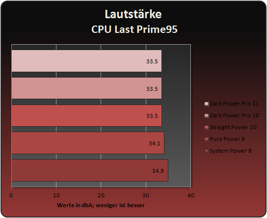

Lautstärkemessungen

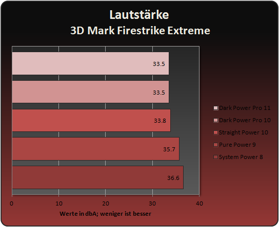

Die Lautstärkemessung erfolgte mit einem Voltcraft SL-100Messgerät bei ca 30cm Abstand zum Netzteil. Die Umgebungslautstärke lag bei 33,6 dbA.

Ich denke das Roundup hat gezeigt, dass man sich nicht unbedingt gleich durch eine "schlechtere" Effizienz abschrecken lassen muss. Allerdings gibt es ja noch andere Faktoren die für einen Kauf entscheidend sind.
Auch wenn das Dark Power Pro 11 mit einem sehr umfangreichen Zubehör-Paket begeistert, so ist doch der Lieferumfang des Straight Power 10 und des Pure Power 9 für den normalen Anwender mehr als ausreichend. Das System Power 8 Netzteil bildet das Schlusslicht, bringt aber im Grunde genommen auch alles mit was nötig ist. Deutliche Unterschiede gibt es bei den Kabellängen. Während das Dark Power Pro 11 und das Straight Power 10 hier noch mit ausreichenden Längen aufwarten, kann es beim Pure Power 9 und System Power 8 im Bereich der EPS und PCI-e Stränge schon kritisch werden, wenn es darum geht in einem größeren Tower die Kabel unsichtbar hinter dem Tray zu verlegen. Unterschiede gibt es auch beim verwendeten Sleeve. Während das Dark Power und Straight Power auf ein dichtmaschigeres Material setzen, verfügen die anderen beiden Serien über einen etwas weniger blickdichten Sleeve. Das Pure Power 9 setzt darüber hinaus in der modularen Variante auf Flachkabel. Immerhin sind bei allen Netzteilen alle Kabelstränge komplett Schwarz.
Ein abschließendes Fazit zu fällen, ist an dieser Stelle gar nicht so leicht wie ich es erwartet hatte. Meiner Meinung nach bietet das Straight Power 10 das beste Verhältnis aus Preis, Lautstärke und Effizienz und wäre damit für mich erste Wahl bei der Konfiguration eines neuen Systems.
Das Pure Power ist ein guter Kompromiss, wenn das Geld nicht ganz so locker sitzt. Das Netzteil schneidet etwas schlechter bei der Effizienz und Lautstärke unter Last ab. Auch die beigelegten Flachkabel sind sicherlich Geschmackssache. Wen diese Punkte nicht stören, der bekommt ein solides Netzteil, welches in der aktuellen Auflage „Pure Power 10“ sogar mit DC-DC Technik daherkommt und damit etwas näher an das Straight Power ranrückt. Wer noch knapper kalkulieren muss, der bekommt mit dem System Power 8, zu meiner Überraschung, ein doch recht brauchbares, wenn auch nicht unbedingt sehr leises Netzteil , welches erfreulicherweise sogar über alle wichtigen Schutzschaltungen verfügt.
Das Dark Power Pro 11 richtet sich mit seinen Extrafeatures vor allen Dingen an Enthusiasten und Overclocker, aber auch an alle die es extrem leise mögen. Allerdings wird dafür auch ein saftiger Aufpreis im Vergleich zum Straight Power 10 fällig.

Sehr schön. Vielleicht eine Kleinigkeit über die ich beim Überfliegen gestolpert bin:
Deine Diagramme "Effizienz" tragen tatsächlich den Verbrauch ab, also qualitativ den Kehrwert der Effizienz. Das kann ein wenig verwirrend sein, auch weil die Achsen nicht beschriftet sind.
So habe ich bein Diagramm "Effizienz Idle" tatsächlich erst mal gedacht es wäre ein Wirkungsgrad abgetragen, auch weil die X-Achse von 0 bis 100 geht und eben nicht beschriftet ist.
Du hast Recht, ist mir wohl durch die Lappen gegangen die Achsenbeschriftung anzufügen. Auch wäre es sicher übersichtlicher alle Verbrauchsmessungen mit einer einheitlichen Achse einzuteilen. Ich mache die Diagramme morgen einfach fix nochmal neu.
Respekt! geiler Test!
Ich schätze mal, dass ein Dark Power Pro erst bei höheren Leistungsstufen etwas mehr Sinn macht.. da macht der Prozentuale Effizienunterschied in absoluten Watt halt gleich deutlich mehr aus.
Die Stromkosten wären mir dabei nichtmal so wichtig. Aber man vergisst gerne, dass weniger Effizienz auch mehr Abwärme bedeutet, die weggekühlt werden muss. --> Lautstärke
Sehr feiner Vergleichstest.
Bei der Grafik der PP9 Modelle hättest vlt. erwähnen sollen, dass das 500 CM Modell die Ausnahme ist, weil es zwei einzelne PCIe 6+2 Kabel zur Verfügung stellt, während die anderen Modelle dieser Reihe mit einem Y-Kabel daherkommen.
Besonders gut hat mir gefallen, dass du mathematisch dargestellt hast, wie lange es dauern kann, bis sich ein hocheffizientes hochpreisiges NT amortisiert, wenn man Fakten wie Qualität, Laufruhe usw. außer Acht lässt.
Ok verstehe. Ich weis leider nicht was ich tuen sollte weil ich ein 750 watt 80 plus bronze habe das jetzt rund 10 - 11 jahre alt ist. Muss ich mir sorgen machen das es mir irgendwann um die ohren fliegt. Ich weis noch das es damals kein billiges netzteil war aber es war auch nicht das teuereste gewesen. Was ich damals nicht gewusst hatte das es für sli zu webig und für eine grafikkarte zu überdimensioniert war und ist. Jedoch habe ich am ende doch kein sli betrieben. Also ich hatte noch nie sli gehabt. Ich kenne aber jemand der hatte zwei 6600 gt als sli gehabt. Die steigerung war so gering gewesen die hätte er sich sparen können. Er hat sich es aber nicht extra gekauft weil er schon eine hatte und ich ihm meine an ihm verkauft hatte für geringes geld. Das ist aber schon sehr lange her. Heute würden wie ich sehe selbst wenn ich einen 8+ht MIT 4 ghz betreiben würden und winer einzelnen gtx 1080 als beispiel nehmen würde für 500 watt reichen würde und selbst wenn es ne titan die erste mut 6 GB Wo 215 watt braucht könnte denke ich mal locker noch reichen. Wird zwar etwas über 500 watt sein aber die netzteile werden wohl DAs schon packen Oder was meint ihr dazu?
Sehr schön! Nur warum taucht in den Diagrammen auf einmal das Dark Power 10 auf?
Hätte ich dein Review ein paar Wochen früher gehabt hätte ich mir nur das 10er Straight gegönnt
Also erstmal Danke für das ganze Feedback, ich hatte ehrlich gesagt garnicht damit gerechnet das der Test groß anklang findet, da doch der technische Aspekt wirklich sehr kurz gekommen ist :(
@RamonSalomon: Das Dark Power Pro 10 taucht in der Liste auf, weil es das aktuelle netzteil in meinem Rechner war. Deswegen habe ich davon auch gleich Werte aufgenommen.
@DBTGKing: Normalerweise sagt man das man ein Netzteil nach 5 Jahren austauschen sollte, vor allen Dingen dann wenn damit ein aktueller Rechner aufgebaut werden soll.
