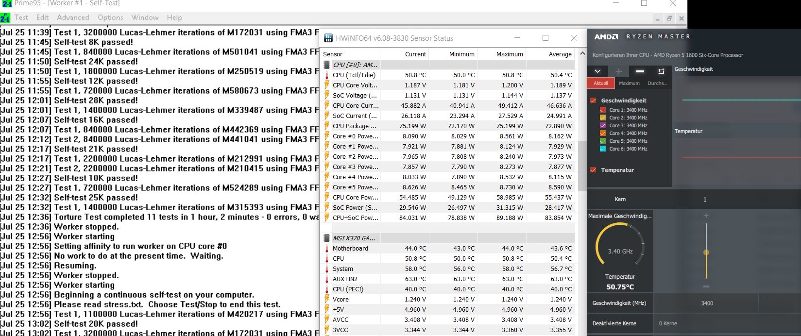

Danke für die Infos. Ich habe die WaKü auch gekauft weil ich gerne am PC bastele und das immer mal testen wollte. Für meinen kleinen R 5 1600 hat sich das bisher nur leider nicht gelohnt. In Erwartung auf den großen Bruder R9 3900x habe ich deswegen das System umgebaut.
Daher hat es mich schon überrascht wie die Temps sich geändert haben weil der Boxed Kühler ja eigentlich gut sein soll. Nun habe ich Prime mal etwas länger laufen lassen. Zusätzlich habe ich mir weitere Monitoring Tools installiert. Interessanterweise zeigen die unterschiedliche Werte an.

Die Unterschiede bei den Temps sind durchaus "normal"
Punkt1:
Unterschiedliche Sensoren an ähnlichen Stellen (CPU zB von der CPU intern oder von einem MB Sensor in der Nähe)
Punkt2:
Manche Werte werden nicht als Absolutwert übertragen sondern als Diff zum Maximum, das Maximum kennen aber nicht alle Tools bzw. müssen es vermuten...

Ahja also dazu habe ich noch ein Tool installiert. Insgesamt überwachten nun CAM, HWMonitor sowie Core Temp. CAM und Core Temp hatten gleiche Werte. HWMonitor einen anderen.
Nach einer Stunde und 27 Grad Umgebungstemperatur war die CPU auf 52 Grad laut CAM und Core Temp.
HWMonitor hatte 42 Grad. Also vermute ich auf 10 grad offset bei HWMonitor?
AW: WaKü***Quatsch***Thread
So hab jetzt nochmal Ryzen Master Tool und das "echte "HWInfo geöffnet. Das andere war HW Monitor by CPU Z was 10 grad zuwenig hatte. Ryzen Master Tool und HWInfo sind identisch mit CAM und Core Temp.
