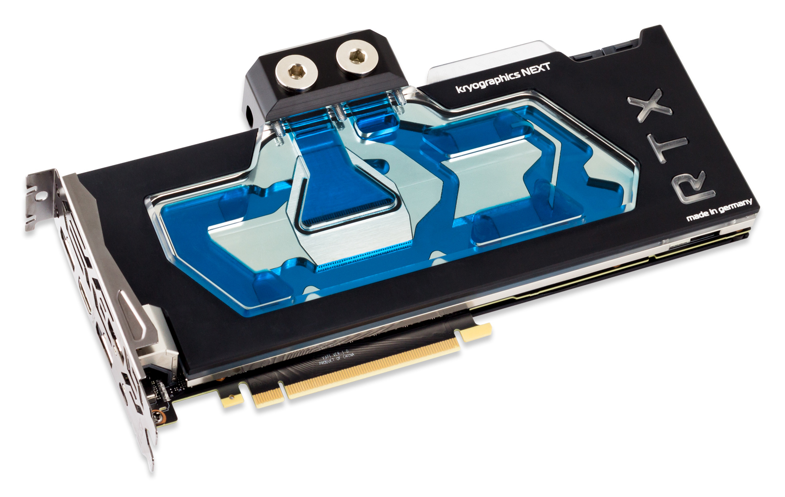

Neu: kryographics NEXT 2080 und kryographics 2080 Ti / UPDATE - Wasserkuehlung - Aqua Computer Forum
AW: WaKü***Quatsch***Thread
@IICARUS
Toll, dass dort noch das “alte” Terminal verbaut ist, leider haben die Vector Blöcke ein Terminal welches man nur noch als Ramsch bezeichnen kann.
Das ist mir auch negativ aufgefallen. Das Terminal von meinem Vector hat irgendwie billig verarbeitet ausgesehen. Jetzt nicht so offensichtlich, bei genauerem Hinsehen allerdings schon...
Das war mir jetzt nicht aufgefallen da ich die neuen Blöcke noch nicht so gut kenne. :)
Gefällt mir alles soweit auch.
Habe es mal in meinem Beitrag mit eingefügt da Beiträge ohne Bilder im Bilder-Thema gelöscht werden. :)

Wenn ich meinen Heatkiller bekomme un den EK Abbaue mache ich ein paar Fotos vom Vector Terminal.
Das Terminal der Seahawk hatte ich noch beim Block der Vega64. Ist deutlich hochwertiger als die neuen Dinger.
Ich hoffe, dass EK nicht die Schmerzgrenze ihrer Kunden herausfordert....

Den Kühler fand schon von Anfang an wirklich wirklich schön, verfügbar ist er ja nach wie vor nicht. Die meisten setzen jetzt wohl wohl auf WC, zumal da ein paar Customs geplant sind.
