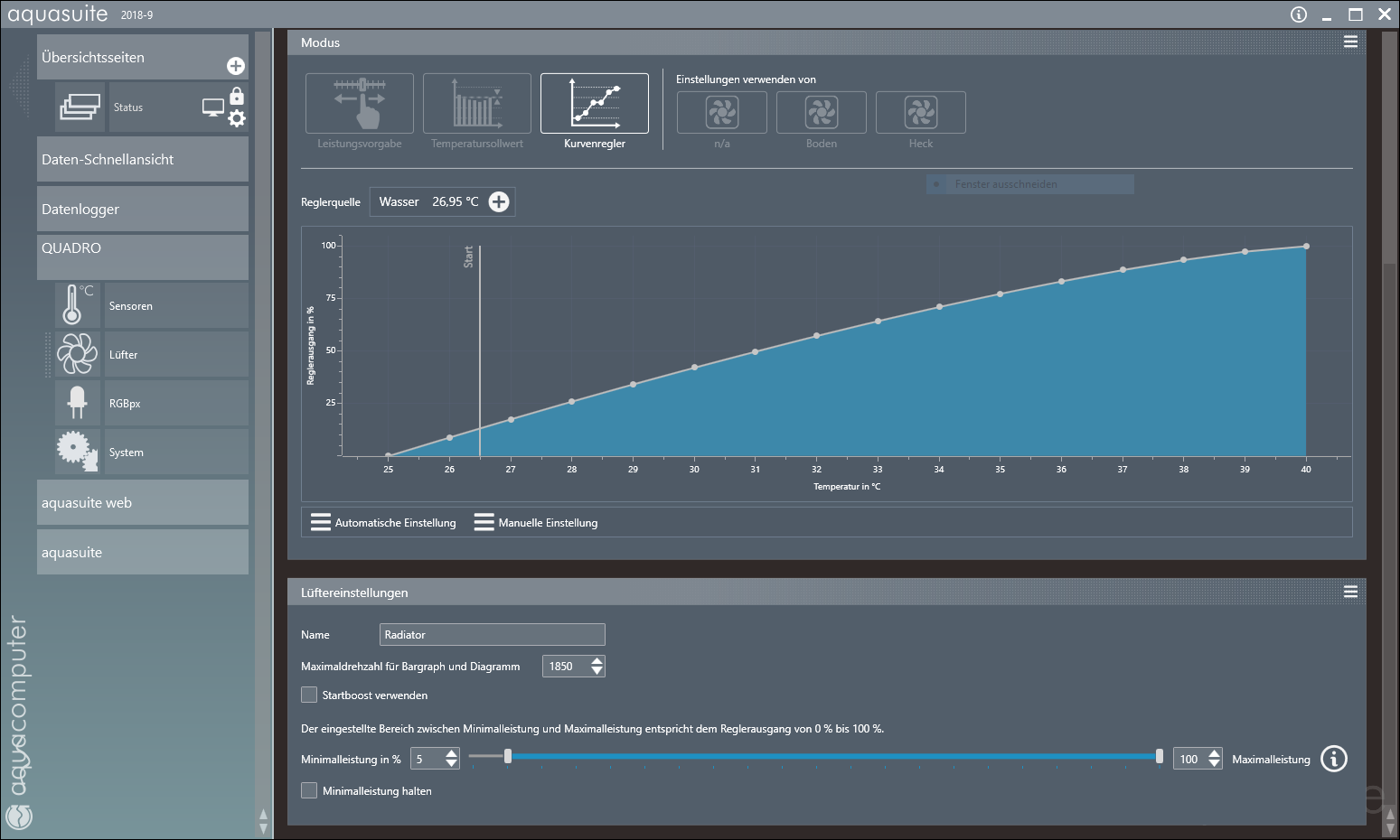

Die aquasuite Software, die ebenfalls einen sehr ordentlichen Eindruck macht, steuert den Radi nun über eine leicht progressive Temperaturkurve, abhängig von der Wassertemperatur, die am Radi-Eingang abgegriffen wird. Das funktioniert sehr gut.
Beim Boden- und Hecklüfter macht eine Kurve keinen Sinn, weil es nur die Zustände an/aus gibt. Deshalb wähle ich hier einen Temperatur-Sollwert, ab dem die Lüfter anspringen. Datenquelle ist der Foliensensor, also die Lufttemperatur im Gehäuse. Schwellwerte sind derzeit 28°C für den Heck- und 30°C für den Bodenlüfter. Währenddessen laufen die CPU- und der Frontlüfter mit Drehzahlen um 400 UpM idle. Letzterer bläst Außenluft auf den AGB, was sicher nicht schadet.

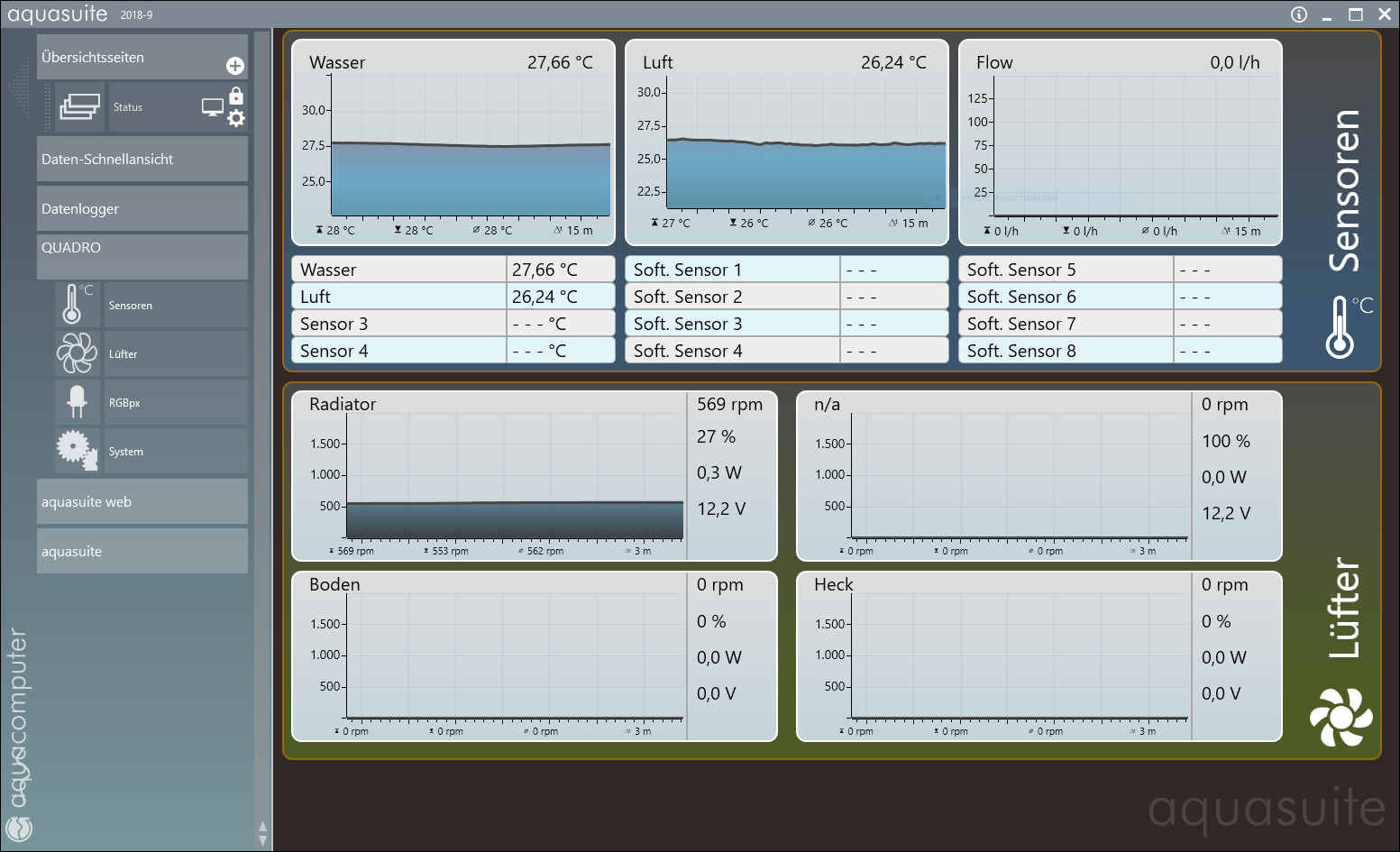

Temperaturen und Geräuschentwicklung (Raumtemperatur 22-23°C)
1. Office
GPU: max. 29°C, Wasser: max. 28°C, Luft max. 27°C
Radi <600 UpM
Der Rechner ist nahezu unhörbar. Das bestimmende Geräusch in diesem Zustand ist das leise, hohe Summen der Pumpe. Muss mal sehen, ob ich die Befestigung irgendwann noch besser entkoppelt kriege. Ich mag diesen Ton immer noch nicht.

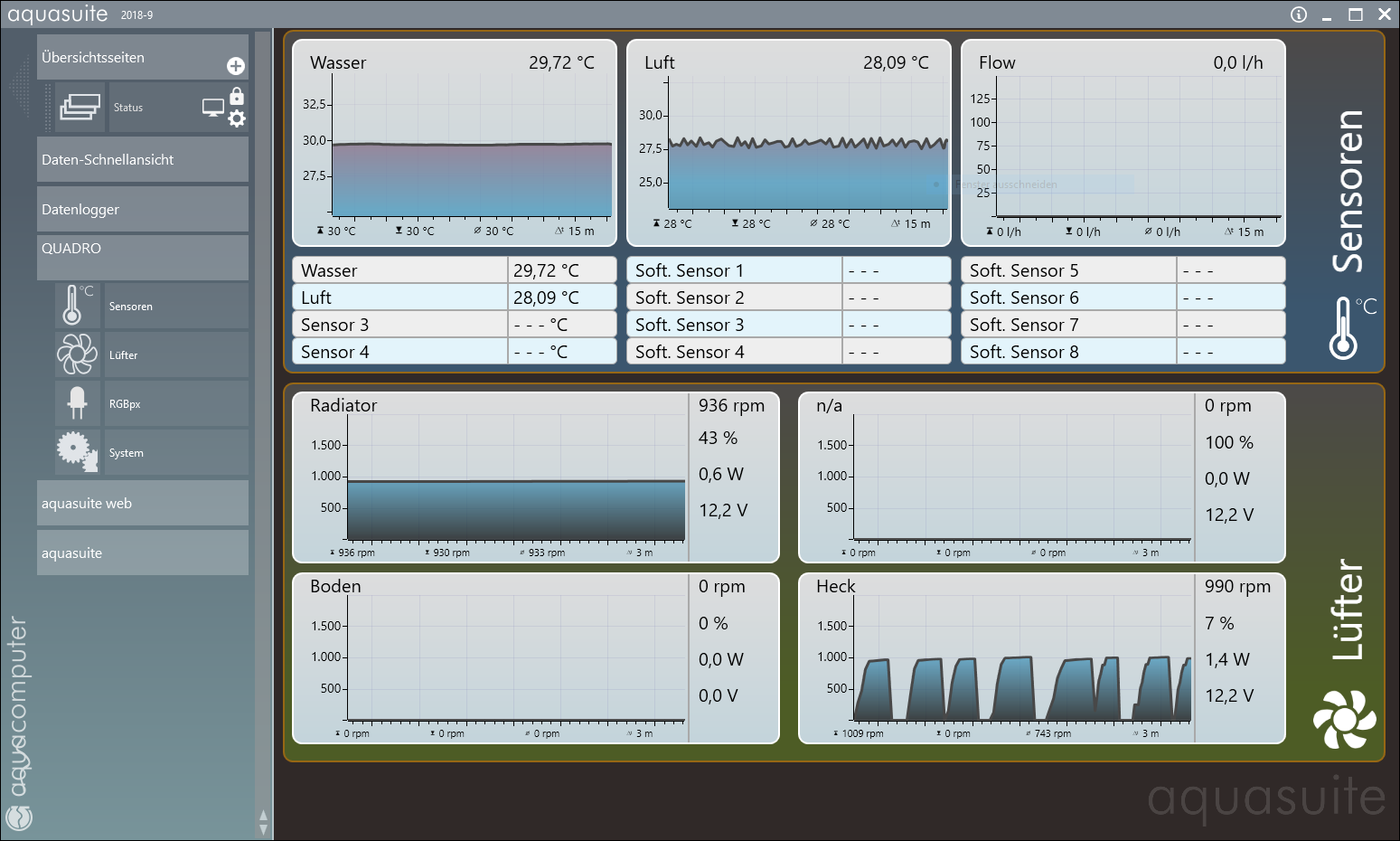

2. Dirt 3
Immer noch mein Lieblings-Online-Spiel, wenn auch überhaupt nicht leistungsfordernd. Dafür bräuchte es keine RTX, der GPU-Takt bleibt wie festgenagelt bei 1200 MHz.
GPU: max. 34°C, Wasser: max. 30°C, Luft max. 28°C
Radi: <950 UpM, Heck: an/aus im Wechsel
Der Rechner geht in diesem Zustand noch als Silent durch, trotz des an- und abschwellenden Hecklüfters. Der Radi ist weiterhin unauffällig bis unhörbar.

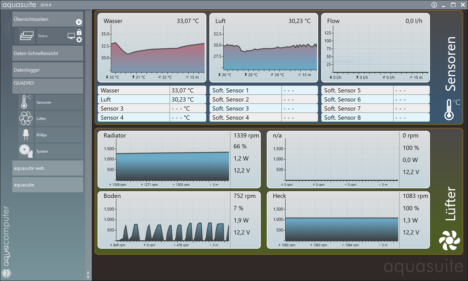

3. Afterburner OC Scanner
GPU: max. 48°C, Wasser: max. 33°C, Luft: max. 30°C
Radi: <1350 UpM, Heck: an, Boden: an/aus im Wechsel
Jetzt ist der Radi deutlich hörbar. Der Rechner rauscht, bleibt aber noch zurückhaltend. Das An/Aus des Bodenlüfters geht bereits im Gesamtgeräusch unter.

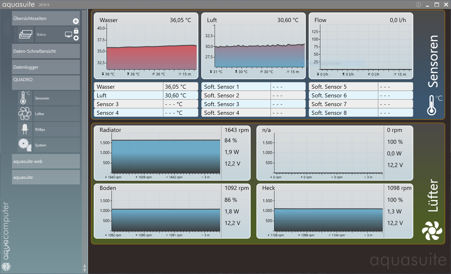

4. Battlefield V (Singleplayer) OCed mit +140/1000 MHz
GPU: max. 48°C, Wasser: max. 36°C, Luft: max. 31°C
Radi: <1650 UpM, Heck- und Bodenlüfter: an, CPU- und Frontlüfter: max. Drehzahl
Nun ist die Kühlung gefordert, das Gesamtgeräusch ist stark hörbar. Das Rauschen ist aber gleichförmiger als mit der wechselnden Drehzahl des früheren Grafikkartenlüfters. Das macht es angenehmer. Und es ist insgesamt leiser als vorher, eindeutig. Obwohl ich vorher schon kein lautes System hatte.

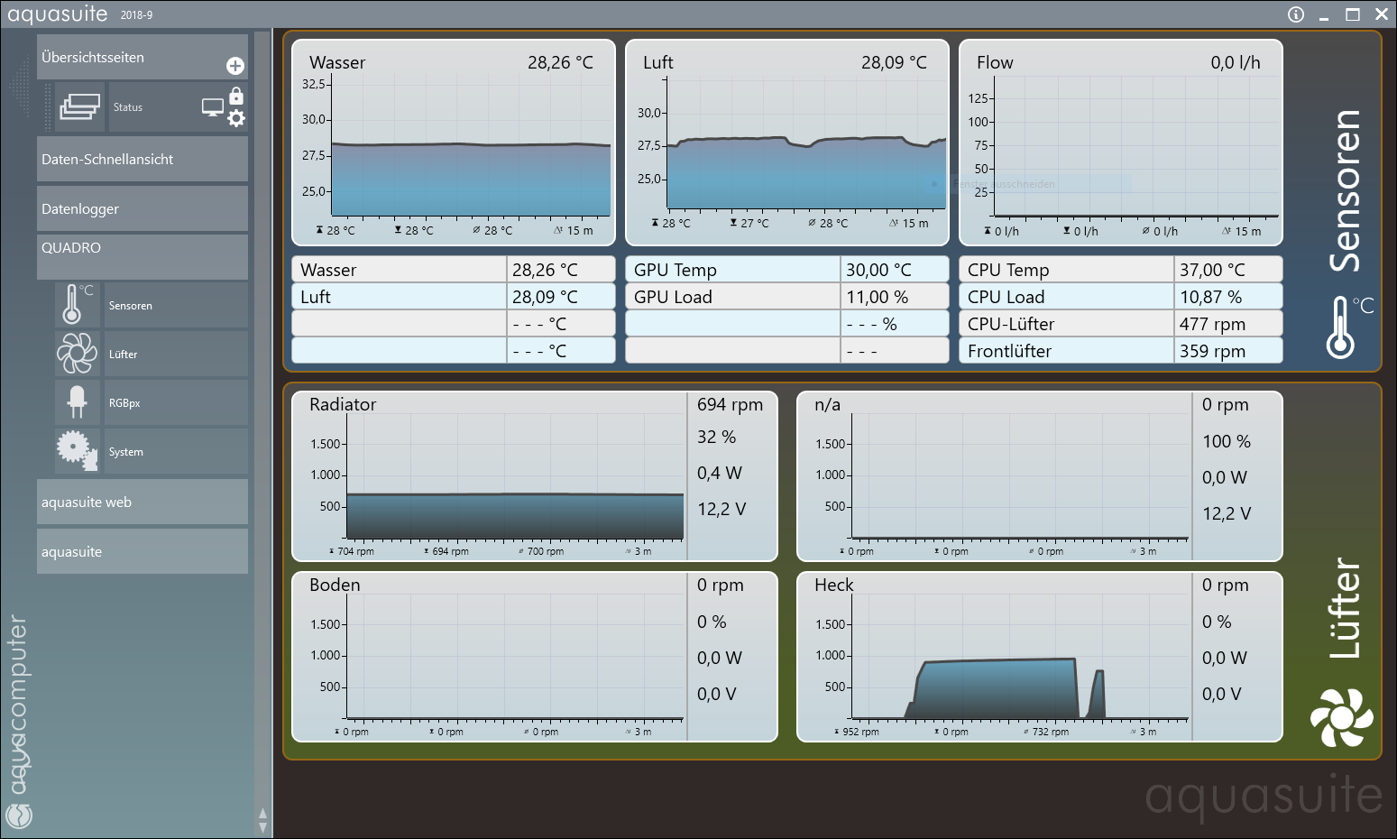

Geil, aquasuite kann Daten aus HWiNFO importieren und anzeigen. Was für ein hübsches Spielzeug! :P
Jetzt kann ich auf einen Blick sehen, wie sich Änderungen des Schwellenwerts der Quadro-Lüfter auf die Drehzahlen der Board-Lüfter auswirken und umgekehrt.
Fu**, ich bin süchtig. :what: Blubb.
