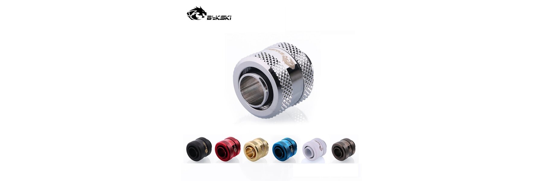

Alternativ zu den Fittings von Alphacool kann ich welche von Bykski empfehlen. Habe mehrere bei mir verbaut.
