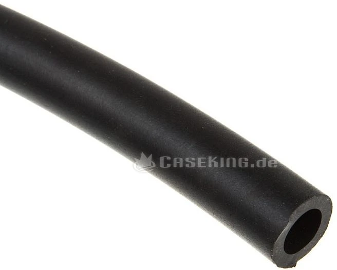

Schlauch: 1 x EK Water Blocks EK-Loop Soft Tube, 16/10mm, 3m transparent
Transparente Schläuche bestehen aus PVC und da löst sich weichmacher heraus. Wenn du 1-3 Jahre später nicht wieder alles zerlegen möchtest, dann nimmt diesen hier:
Hier löst sich kein Weichmacher heraus.
Sollte aber vor dem Einbau durchgespült werden.

Außen dann, wie LiniXus schon sagte, auf EPDM Schlauch ohne Weichmacher wechseln.

Was die Schlauchmaße betrifft (16/10) betrifft, ist falsch habe ich aus der Unwissenheit ausgesucht aber gemeint mit dem jetzigen Wissensstand 13/10.
Aber da spiele ich jetzt irgendwie mit dem Gedanken sich irgendwelche Medizinischen Schläuche zu kaufen da mache ich glaube nichts falsch oder? Nur bestimmt etwas teurer aber dann ist es so es sei die Kosten gleich ab 50 € mehr 🤣.
Was macht Medizinische Schläuche besser als die aus EPDM? Oder worin siehst du den Vorteil?
Ich glaube, ob du was Falsch machst oder nicht, weiß keiner der diese Schläuche noch nicht verwendet hat. Oder woraus bestehen deine Medizinischen Schläuche?
Lebensmittelecht, Geruchs- und Geschmacksneutral müssen die Schläuche einer Wasserkühlung auch nicht sein... :ka:

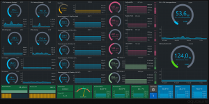

Das ist halt eine Überwachung und nötig nein, aber es lässt sich alles besser einsehen. So kannst du besser erkennen, sobald was mit dem Durchfluss nicht stimmt.
