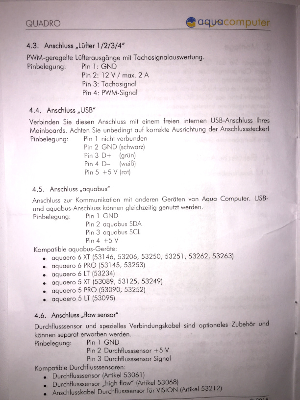

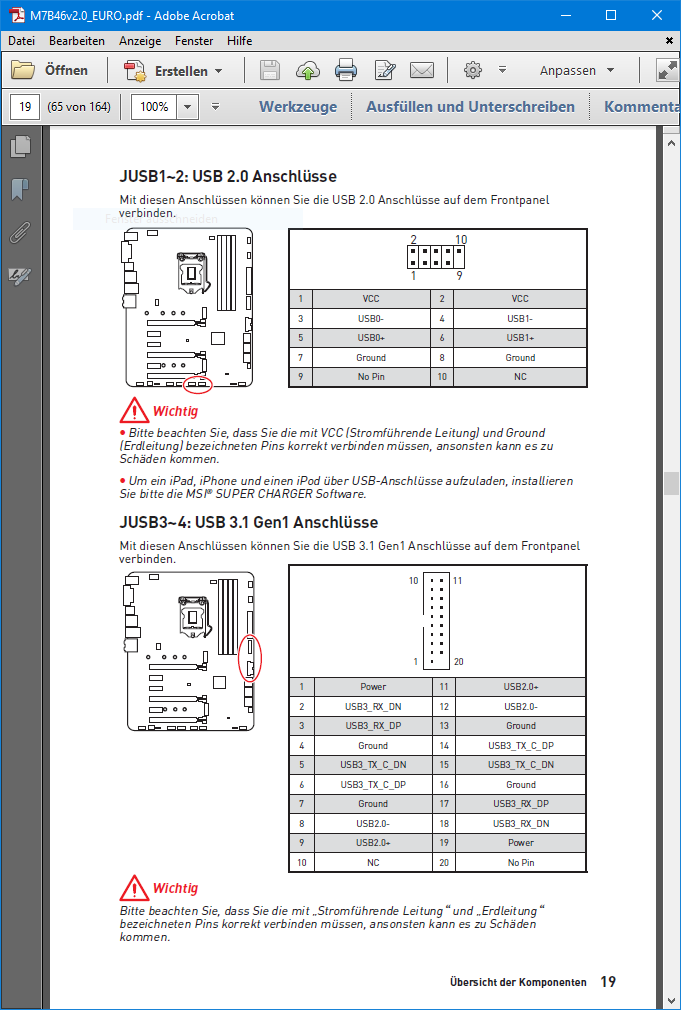

Bin zu doof, den Quadro korrekt an USB anzuschließen.
Ich möchte an JUSB1 anstecken. Selbst wenn man die PIN-Belegung nicht kapiert, gibt es doch trotzdem nur vier Möglichkeiten, den Stecker am Mainboard zu stecken. Alle erzeugen aber eine blinkende Status-LED am Qudro und eine rot blinkende RGBpx-Leiste. Falsch gesteckt also.
Bitte um Hilfe. :schief:
Mainboard
Quadro

Das Kabel der 5v müsste rot sein, das kommt an der Skizze an 1 oder 2 dran.
Also oben ganz links oder unten ganz links.
Du kannst das USB Kabel entweder oben oder unten einstecken.
Unten hat halt der letzte Pin was normalerweise die Erdung mit beinhaltet dann kein Kontakt.
Aber dieser Pin muss nicht zwingend mit angeschlossen sein und manche Boards haben oben am 5 Pin auch nichts anliegen.
So müsste es normalerweise aussehen.
Bei mir sind zwei eingesteckt, da eines von meiner Pumpe kommt und einer von meinem Aquaero.
Da ich 2x USB2.0 habe, habe ich jeweils immer die oberen Pins verwendet.
Bitte beachte das falsch angeschlossen Board oder den Quardro beschädigen kann.
Im übrigem blinkt bei meinem Aquaero auch eine rote LED und hat nichts zu sagen, soll laut AC nur eine Funktionalität anzeigen.
Andernfalls mal direkt im AC Forum nachfragen.
