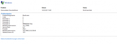

Hallo liebe Leute,
Habe mich vor kurzem sehr gefreut, da ich einen 5900X bei AMD.com ergattern konnte. Nun kommt aber die Ernüchterung.

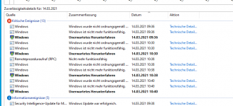

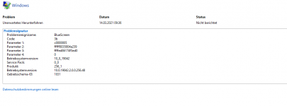

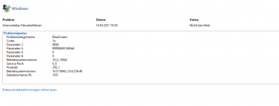

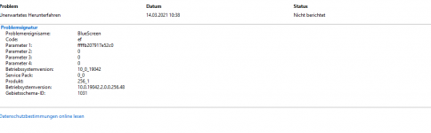

Seit Erhalt und Einbau habe ich unzählige BlueScreens im meinem System. (im Anhang sieht hier ein paar Bluescreens)
Grundsätzlich ist es mein alter Rechner mit dem ich bis vorgestern mit einem 5800X auf X470 ohne Probleme gefahren bin.
Gestern tauschte ich das Board und die CPU aus und installierte ich Windows neu.
Leider gibt es aber dauernd Bluescreens, einmal sogar während der Windows Installation.
Board ist ein Asus B550 Strix Gaming Wifi
Die Bluescreens treten sehr unterschiedlich auf. Einmal einfach im Idle im Desktop anderes Mal im TimeSpy StressTest.
Und wie gesagt, das System wurde gestern erst aufgesetzt, also ist quasi noch jungfäulich, kaum Programme drauf.

  5. MemTest86 --> RAM hat im Test 10 einen Fehler (" Test: 10 Addr: 82CDD7B3C Expected: FFFFFFFF Actual FFFBFFFF CPU 0") wie kann es sein das der Ram im neuen Board einen Fehler macht? Hatte vor einem Monat einen MemTest im alten System (X470) ohne ein einzigen Fehler gemacht! Kann es sein dass dies durch einen defekten CPU Cache ensteht?

Wie heißt das Netzteil genau?
Was macht der PC bei einer RAM-Frequenz von 2133MHz?
Welches BIOS ist installiert:
https://www.cpuid.com/softwares/cpu-z.html ?
das neuste was geht 1804
mit 2133 mhz noch nicht getestet, käme aber für mich sowieso nicht infrage! 3000mhz ist ja eigentlich eh schon eher langsam und konsvervativ
Ich tippe auf RAM. Die 550er Boards sind da recht zickig.
