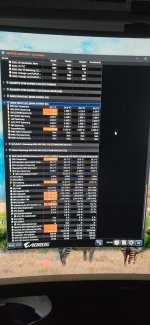

Hey Leute !
Kann mir mal jemand erklären, warum die CPU hier gedrosselt wird ?
Die Temps sind doch völlig okay und im BIOS sind 95 Grad eingestellt..
Bin hier in dem Beispiel gerade in RDR2..
CPU 14700kf / Dark Rock Elite

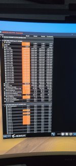

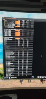

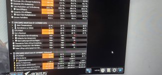

Naja hier dennoch nochmal HWInfo

Und kannst du bitte ein Screenshot machen und keine Fotos beim nächsten mal!
weil deine CPU mal 89C hatte plus . Jetzt nimmt man noch dazu das der Wert der abfrage nicht im gleichen Moment war wie die Interne abfrage wie warm die CPU ist. Und schon bist im Thermischen Limit
Die max. Temp. liegt bei 80°C und da wird gedrosselt! Die CPU darf bis 100 °C warm werden!

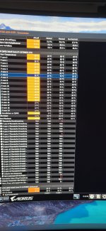

Ich bin auch nicht überzeugt dass es der bekannte Fehler ist - der äußert sich ja völlig anders - ich hatte noch keinen einzigen. Absturz

Hast du eine Software (z.B. von Gigabyte) die eine Automatische Übertaktung/Turbo-Modus vornimmt?
Mit etwas Glück könnte auch das nochmals aufspielen des Chipset Treiber helfen.
Schau nach ob es aus Versehen ein alten UEFI gewesen ist.
Das laden der Default Einstellung im UEFI ist eine gute Idee!
Unter Links im HWiNFO kannst du die Breite vergrößen und so das Fenster auseinnander ziehen, bis alle Sensoren im Fenster erscheinen! Mit der Taste "DRUCK"/"DRU" kannst du dann ein Screenshot machen.

In einem deiner Screens steht auch thermische Drosselung Ringbus, ich gehe davon aus das nicht die CPU Temperatur das Drosseln hervorruft, sondern der Chipsatz zu warm wird. Sollte bei dem Design eigentlich nicht vorkommen, wäre aber nicht das erste Gigabyteboard mit vergessener Folie auf einem Thermalpad unter dem Chipsatzkühler....
Und da ich nicht weiß wie du Benchmarks durchführst, würde ich einfach mal davon ausgehen das die verringerte RAM Geschwindigkeit grade die Schwelle von "von zu Heiß" unterschreitet die das Throttlen hervorgerufen hat und das bei den Spielen mehr Wärme im System landet als bei einem kleinen Benchmarklauf.
Aber zugegeben ich bin zur Zeit nicht so drin bei den Intelsystemen und wie wahrscheinlich es zur Zeit ist das deren Chipsätze zu warm werden und ich kann auf deinen Screenshots leider auch kein dediziertes Sensorreading für die Chipsatztemperatur erkennen, zumindest nicht auf den ersten Blick.
