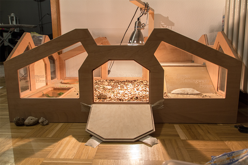

Zusätzlich hab ich mir ja (wie bereits gesagt) noch ne Schildkröte zugelegt und der wollte ich natürlich ein nicht alltägliches Terrarium bauen..
Das wurde immerhin letzte Woche so gut wie fertig! Damit ihr in etwa den Aufwand abschätzen könnt hab ich euch zwei Bilder davon gemacht.
4-jpg.693265
Das Grunddesign ist einem Schildkrötenpanzer angelehnt, ich denke die Umsetzung ist mir gut gelungen.
Alles Handarbeit, bis auf die ganzen Plexifenster, diese wurden inkl. Gravur gelasert!
Jetzt fehlen nur noch ein paar Kleinigkeiten.. Immerhin wieder ein Projekt weniger.. :D

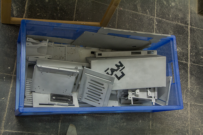

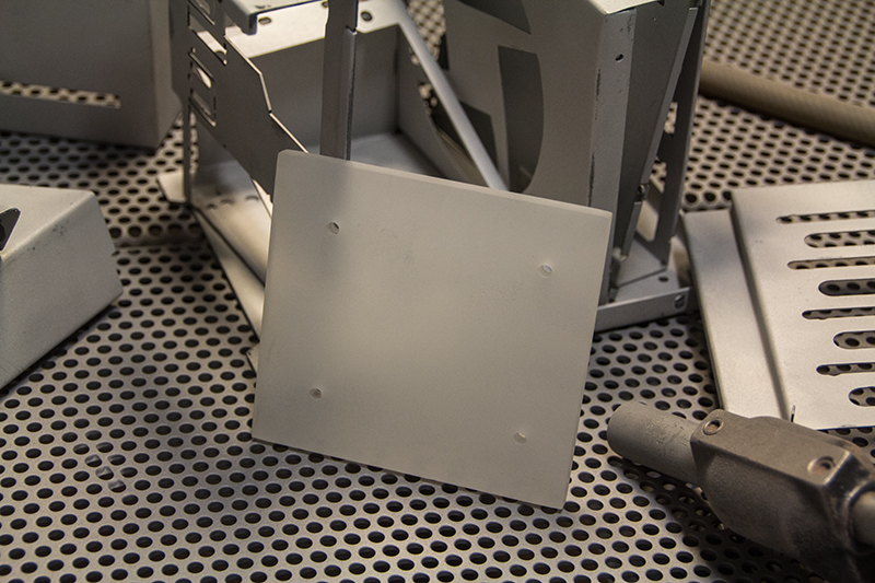

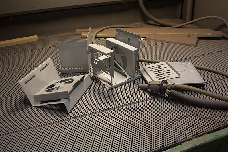

Dein Input bezüglich Sandstrahlen war sehr hilfreich. Irgendwie hab ich das echt verdrängt.
Ich werd nächste Woche an der Schule die ganzen kleinteile Strahlen. Wir haben eine relativ grosszügige Maschine und das ist alles überhaupt kein Problem.
Trotz allem bin ich sicher dass es nicht ganz unnütz war das Grundgehäuse abzuschleifen. Ich denke nämlich das der ganze Bereich den ich Gespachtelt hatte deutlich unter dem Sand gelitten hätte.

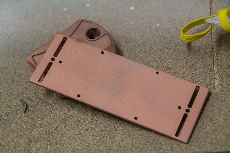

Ausserdem hab ich noch mal eine gute Nachricht. Ich kann das Orange vom Gehäuse doch "selber" Lacken.
Erstens darf ich die Lackierkabine in der Schule benutzen und 2tens habe ich einen gelernten Autolackierer kennengelernt der mir dabei Hilft.
Einen grossen Dank an der Stelle auch an Harry (Werkstattchef) der hier sicherlich mitliest und mir das alles ermöglicht!!! :daumen:
Soweit so gut, ich denke also spätestens nächste Woche ist der ganze Lack an allen Teilen runter. Danach mal gucken wann genau es ans Lacken geht.

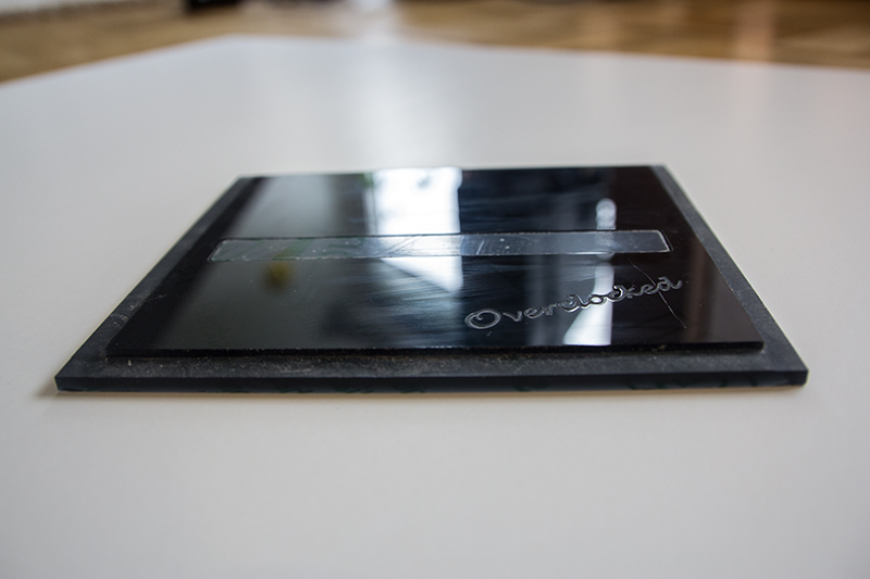

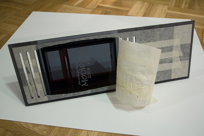

Ausserdem verbringe ich ungemein viel Zeit am Lasercutter. Ich hab mal alle möglichen Materialien getestet sowie Einstellungen. So langsam aber sicher macht das Teil noch mehr freude.
Auch wenn ich als Tutor ziemlich viele Stunden für andere Studenten daran verbringe macht es einfach nur Spass diese Möglichkeit zu haben!!!!!

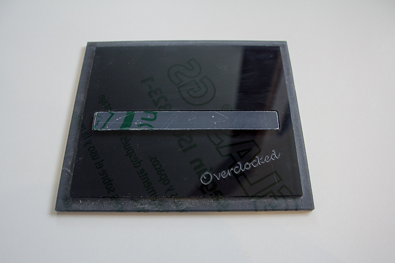

So kam es natürlich, das ich dieses gute Acrylglas noch etwas aufgepeppt habe.. Die LW^s Blende..
Ich hab den Ausschnitt noch mal nachgefahren und die Einsatzblende gefertigt. Ausserdem eine etwas tiefere Gravur.
Hoffe es gefällt euch.. :what:
Zum Schluss des heutigen Posts noch ein Bild vom verklebten AGB. Ich bin soweit zufrieden.
Nach 4 Stunden Kleber ebntfernen an den Rändern mit allen möglichen Klingen habe ich aufgehört.
Leider gabs auch ein zwei Kratzer. Meiner Meinung nach aber unmöglich das zu verhindern.. :ugly:

:wow: Wow, die Schildkröte hat ja nen richtigen Prachtbau bekommen, da leben einige Bekannte von mir schlechter. :D
Die gelaserten Teile sehen schon richtig genial aus, ich freue mich auf die Bilder der neuen Lackierung und drücke
dir die Daumen, dass der AGB dicht ist. :) Mach weiter so, dann wird´s am Ende das, was du dir immer gewünscht hast. ;)

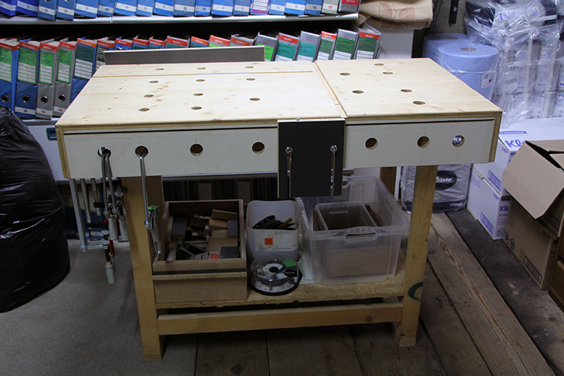

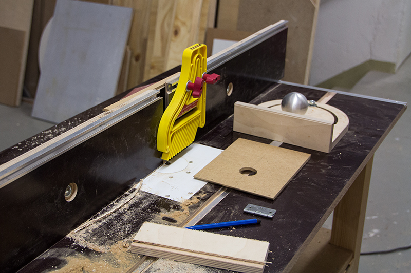

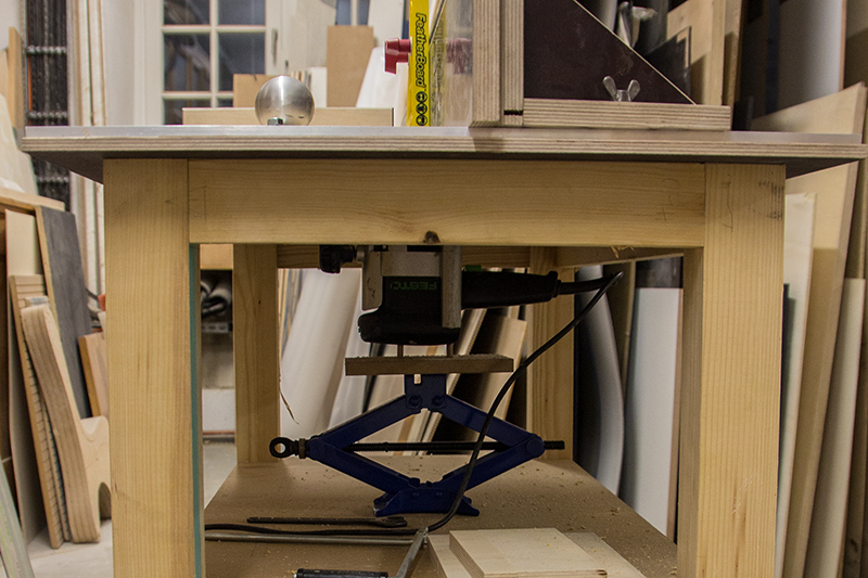

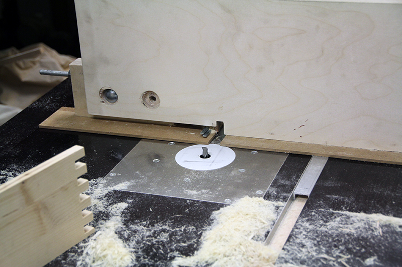

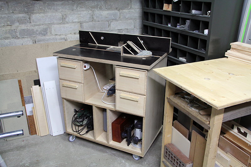

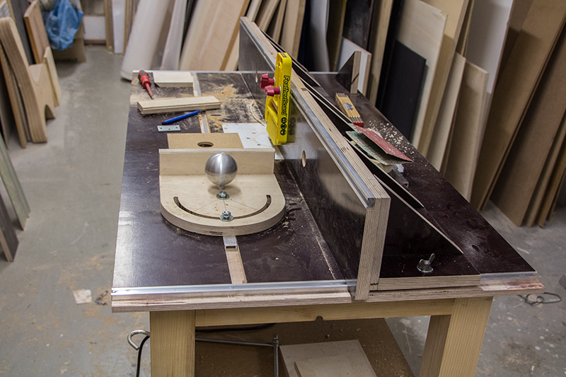

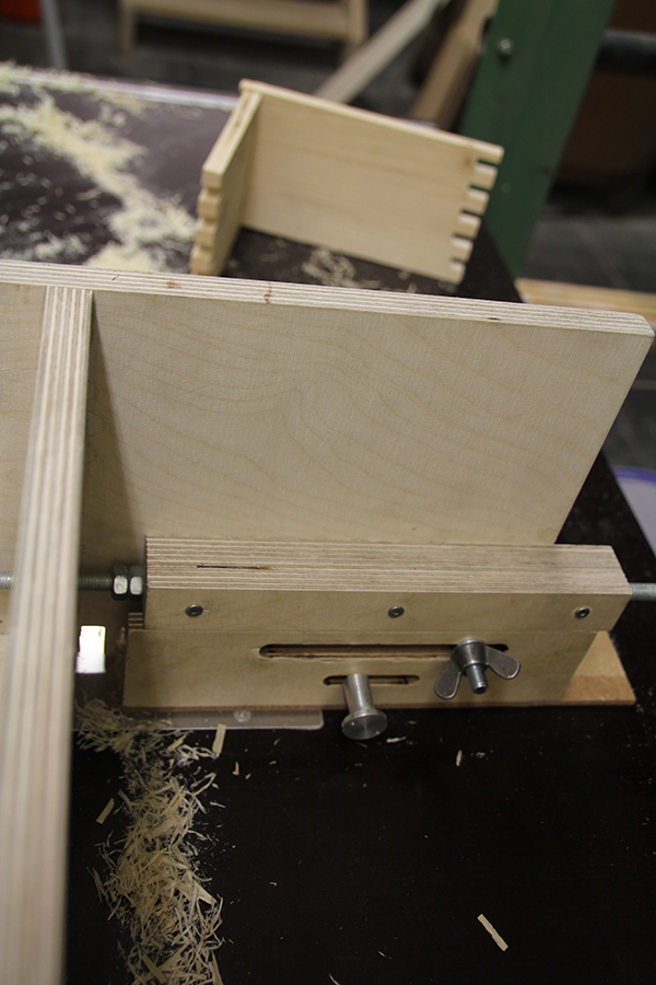

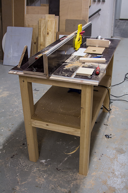

Wie versprochen und sogar Punktlich gibts nun ein paar Bilder vom nahezu fertigen Frästisch der Variante 2.
Variante 1, steht ja in der Schweiz. Wie gesagt werde ich euch da an Weinachten ein paar Bilder zeigen.
Ich bin sehr zufrieden damit, geschätzte 50 Stunden Arbeit sind bis jetzt da rein geflossen.
In der Zeit war das alles aber auch nur möglich dank nahezu perfektem Maschinenpark in der Hochschule.
Für den ersten Frästisch hatte ich mindestens doppelt so lange, natürlich wars jetzt auch alles einfacher, da ich die Detail bereits kannte.
Die Tischbeine wurden aus 6.5cm dicken Fichten Kanzhölzer gefertigt. Verstrebt mit 8x3cm Traversen. Verbindungen Dominodübel-
Die Tischplatte aus einer Siebdruckplatte ( 125x 70cm) ist 25mm dick und wurde auf der CNC gefräst.

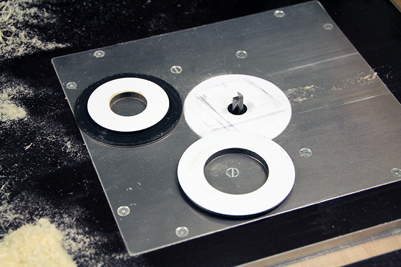

Die Fräseinlegeplatte wurde auch CNC gefräst und ist aus 6mm Aludiabond. Genau so die Einlegeringe.
Parallelanschlag und Längsanschlag läuft auf Aluprofilen und der Knauf ist per CNC Drehbank gefertigt.
Die Anschläge wie auch Kleinteile wurden via Altendorf Formatkreissäge gefertigt. Mein absolute Lieblingsmaschine. :)
Die Höhenverstellung ist simpel per Wagenheber ausgeführt. Als nächstes kommen noch zwei Schubladenstöcke und ein paar Zuberhörteile.
Wie Tischverbreiterung, Fräsanschläge oder auch eine Zinkenvorrichtung. Es gibt noch viel zu tun.
Wenn dann alles an seinem Platz sitzt zeige ich noch mal neue Bilder!

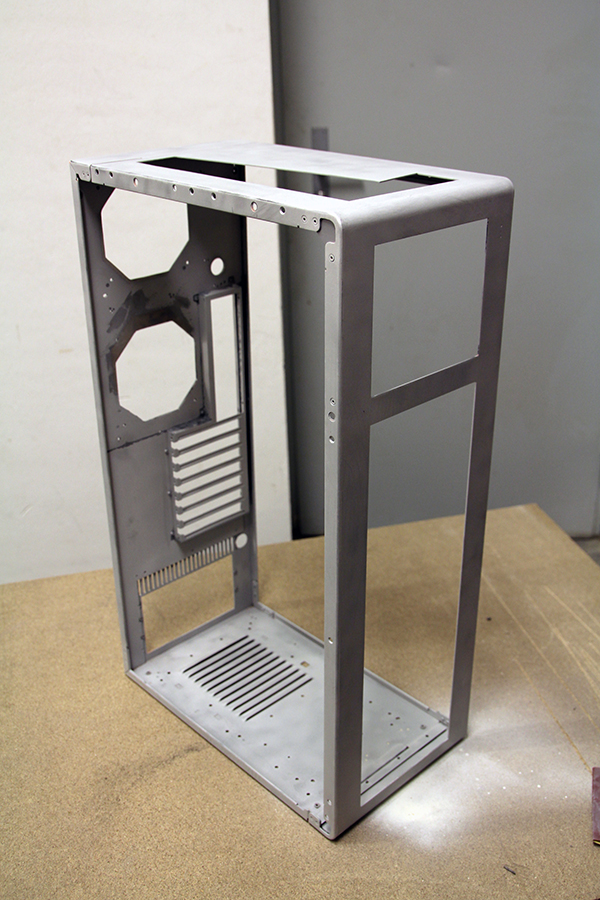

Nun Ja, auch am Mod gibts positives zu Bereichten. Ich habe heut Abend mal die ersten zwei Stunden gestrahlt.

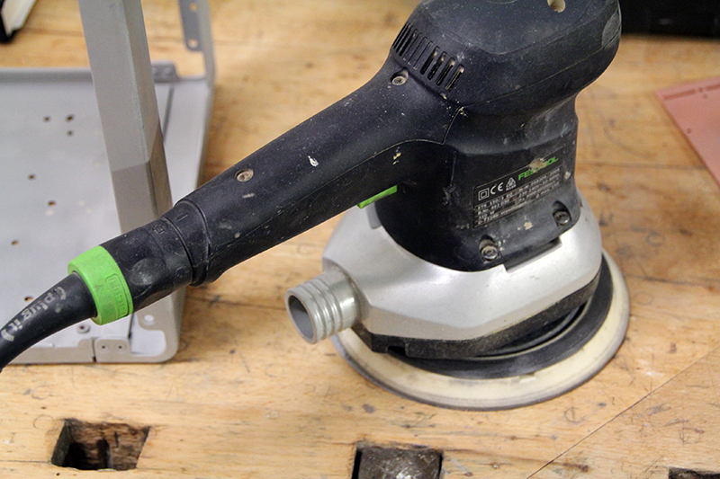

Wennn ich mir vorstelle wie es ist den Lack runterzuschleifen (was ich bereits 2 mal gemacht habe) habe ich hier nur noch ein Grinsen im Gesicht!
Es macht einfach Spass zu sehen wie schnell der Lack verschwindet. !!
Auch einige Details wie die SSD Halter können so natürlich noch mal deutlich Optimiert werden!
Spätestend Ende Woche sollte alles bereit sein um HOFFENTLICH ein letztes mal zu Lackieren!

Sieht einfach nur Super aus,:top: besonders gefällt mit die Wagenheberhöhenverstellung.:D
Wie fertigt man denn eine Kugel auf der Drehbank? Ich raffs irgendwie nicht.:huh:

Dein Frästisch gefällt mir sehr gut, bei mir scheiterts zur Zeit an der Aufnahmeplatte für die
Oberfräse, aber auch da werde ich irgendwann das Passende finden. :)

Danke Made. Der Frästisch befindet sich noch immer im Ausbau.
Vielleicht weiche ich auch auf eine Selbstbau höhenverstellung aus. Der Wagenheber ist zwar bereits gut, aber nicht sehr gut geeignet.
Die CNC Drehbank ist nichts anderes als ne einfache Handdrehbank. Ein Alublock wurde eingespannt und anhand meiner 3-D Zeichnung wurde der Griff gedreht.
Kann dir ansonsten gerne mal ein Bild von der Maschine machen.

Bezüglich Einlegeplate haben wir uns ja bereits Unterhalten.

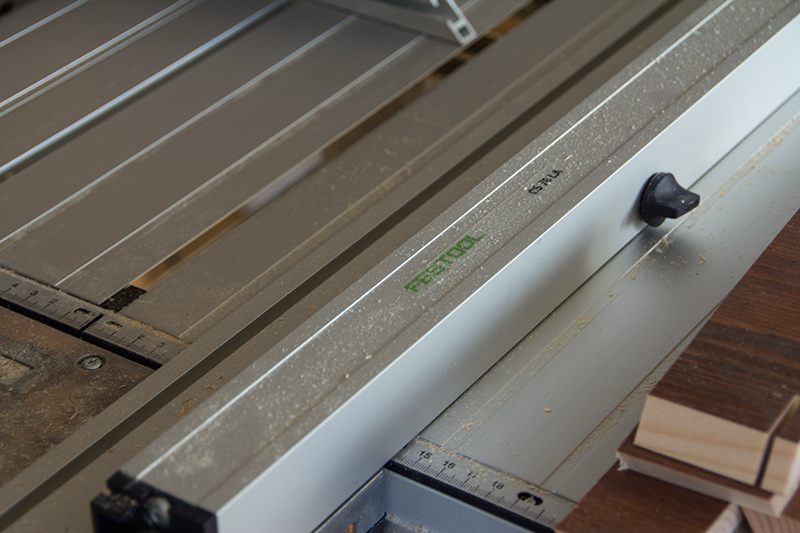

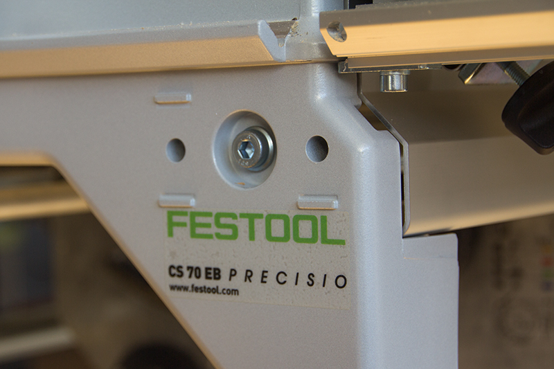

Letzte Woche hab ichmir nämlich mein lang, lang ersehnten Traum erfüllt und eine Investition für die Zukunft getätigt.
Für die Zukunft? Also kann es kaum was mit Pc´s zu tun haben.. oder? Richtig, kann es nicht direkt zumindest.
Das gute Teil hat aber die Fähigkeit mir in meinen weiteren Con oder Mod arbeiten ungemein zu helfen..

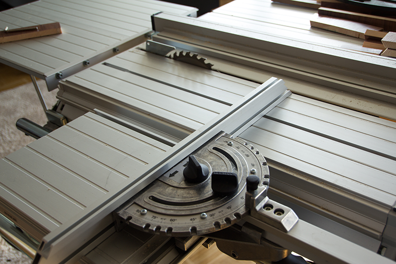

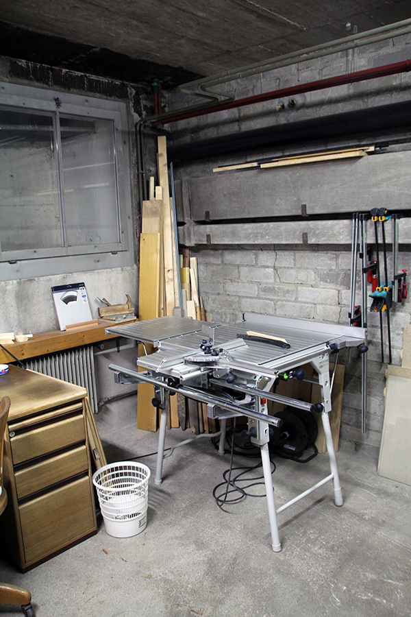

Ist ja gut, ich rede von meiner neuen Festool Presisio CS70 EB!!!!
lange hab ich dafür gesparrt und es mir mindestens 1000 mal versucht auszureden, aber nein es musste sein. :wow:
Die Säge ist wohl etwas vom besten was es gibt, bevor es dann in die liga stationäre Formatkreissägen geht.
Nach nun mehr als 20 Stunden rumspielen darf ich mit recht behaupten, es ist eine wahnsinns geile Säge!
Genau was ich wollte, genau was ich mir erhoffte. Auf jeden fall, ist sie jeden groschen wert.
Ich weiss nun einmal mehr warum ich gewartet habe und nicht schon früher eine günstige Alternative gekauft habe.
Es lohnt sich einfach!!!

Immerhin bin ich fertig mit Druckluftstrahlen, davon gibts in den nächsten Tagen dann auch Bilder.
Auch hier bin ich im nachhinein froh ist das alles mit dem Lack passiert, es kann nur besser werden. :)

AW: The Orange Lian-Li Thing (Der Finale Akt)
Du machst es genau richtig!
Geld ausgeben für die Sachen an denen man am meisten Spaß hat, und wie du gesagt hast: eine super Investition in die Zukunft! :hail:
Und alter Schwede, der Winkelanschlag sieht mal massiv aus :wow:

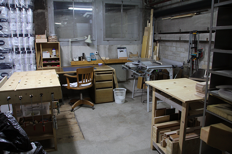

Ist das etwa dein Wohnzimmer wo du da sägst? :D

:wow::wow::wow: Hammer Teil affli, da wird man ja richtig neidisch. :hail::hail::hail:
Wenn jetzt noch Platz wäre, würde ich neben dem Sägeblatt ne Oberfräse unter den Tisch schrauben, :ugly:
dann hast du alles in einem Gerät vereint. :D :daumen:

Danke dir mein lieber. Aber ganz ehrlich, ich hab lieber mein Frästisch einzeln neben mir stehen das macht noch mehr Laune! :daumen:

immerhin ist jetzt auch wirklich der ganze Lack runter- Alles! Es ist geschafft! geschafft!!!
Ne ganze Weile dauerte das Spiel jetzt.. Die Stunden will ich schon gar nicht mehr rechnen- - -
Ich ignoriere einfach, das da jemals schon Lack drauf war!
Vielleicht sollt ich ja jetzt einen Rustik Mod herstellen.. Gar kein neuen Lack mehr drauf.. :D
Gestrahltes Kuper sieht auf jeden fall richtig, richtig gut aus!!!

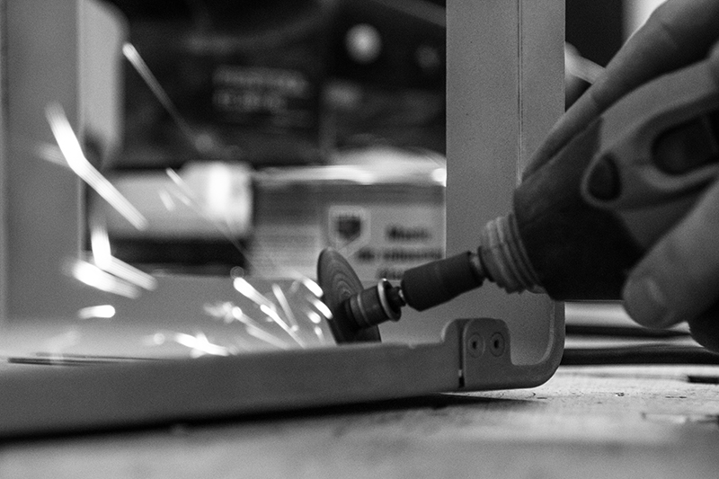

Zur Zeit bin ich dabei mit 400-600 Schleifpapier den Finish zu erreichen um mit neuem Mut an die neue Lackierung zu gelangen.
Zwischenzeitlich Optimiere ich die hoffentlich letzten dinge.. :D
Es kann sich jetzt also nur noch um Monate handeln bis als nächstes nun Lackiert wird!!! Jupiii!
Neben bei habe ich meinen Frästisch_V2 noch eine ergänzung gefertigt. Eine Zinkenschablone..
Leute ich sage Euch, ich hätte nie gedach das Zinken nun einen solchen Spass macht!!!
Es hat zwar einiges an Zeit gekostet das Teil zu bauen, aber es Lohnt sich!! Oh ja.. :)
Wems aufgefallen ist, ich habe die Befestigungsplatte nun neu aus eine 6mm Aluplatte gefertigt, da darunter jetzt eine Festo OF1400 Arbeitet. :D
Über Weihnachten - Neujahr war ich zuhause in der Schweiz.. Auch hier gibt es Positives..
Mein Dad hat mir einen beheizten Kellerraum vermacht den mir nun langfristig ermöglicht meine Werkstatt einzurichten. :hail:
Der Raum ist noch mindestens 2 mal so Tief, zur Zeit steht aber noch viel anderes Zeug da rum.
Die Tischkreissäge habe ich natürlich vorerst mal in der Schweiz untergestellt.
In der Schule in DE hab ich ja genügend andere Möglichkeiten..
Hier mein selbstbau Werktisch.. Der hat sich schon sehr bewährt!!
Als letztes ein Bild von meinem schon lang angesprochenen Frästisch in der Variante 1.
So Leute, wie ihr seht ist es mir nicht langweilig.. Ich halte euch natürlich auf dem Laufenden!
