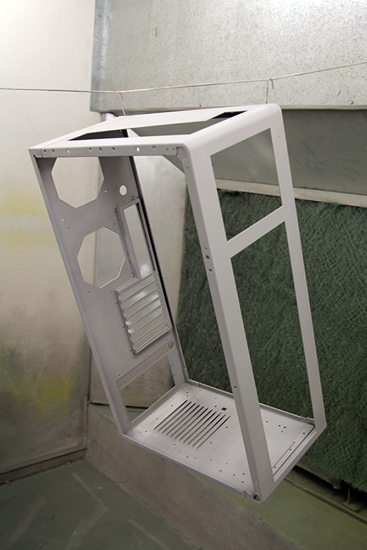

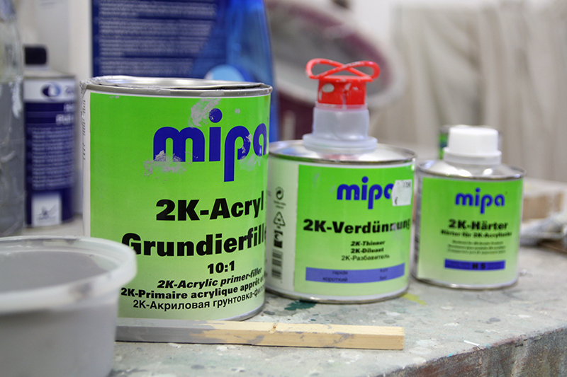

Es geht endlich weiter!!!!
Hallo ihr lieben,
lange ist es schon wieder her und alle meine Pläne weiter zu fahren sind gescheitert..
nun aber endlich nach mehreren Monaten anderer Zeitverschwendung habe ich mein Ziel wieder ins Auge gefasst dieses Jahr den laaaangen Mod mal endlich zu beenden.

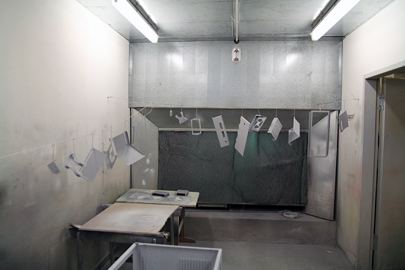

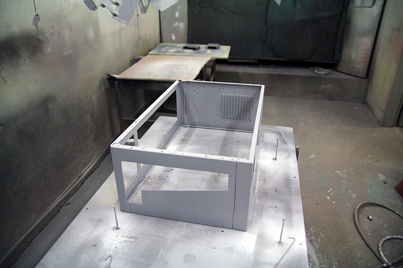

Eigentlich glaubt man es kaum aber meine Teile liegen tatsächlich im "ersten" (aktuellen) Durchgang Grundiert im Lackierraum der Hochschule..
Ich werd mir dieses mal richtig zeit lassen beim Lacken und hab die zusammensetzungen des Lacks auch gefühlte 100 mal besprochen und kontrolliert.
Bin daher auch echt optimistisch das alles gut hinhaut.
Als nächstes wird Mittwochs die zweite lage Filler aufgebracht, den ich mit einer 2.5er Düse aufbringe.
Danach wird erst mal wider alles angeschliffen bevor es zum Farbauftrag geht.
Ich gehe davon aus, dass es durch die relativ eng aneinanderliegenden Vorlesungen nächste Woche nicht für alles reicht.
Leider kann ich abends nicht in den Raum, daher ist es etwas schwierig die Lackarbeiten zwischen den Vorlesungen zu koordinieren.
Auf jeden fall wirds keine 3 Monate mehr andauern bevor ihr die nächsten News zu sehen bekommt. So viel ist aber sicher!! ;)

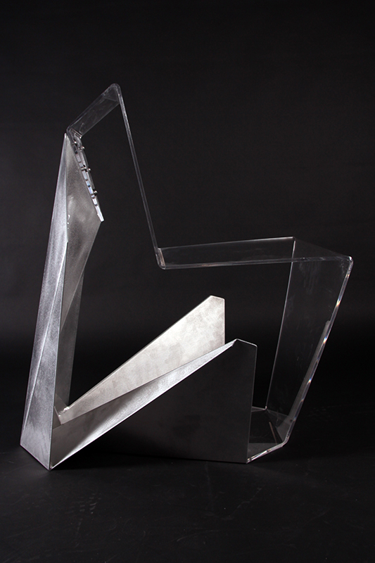

Wer sich fragt was ich die letzten 3 Monaten schon wieder getrieben habe.. -> hier die Antwort!

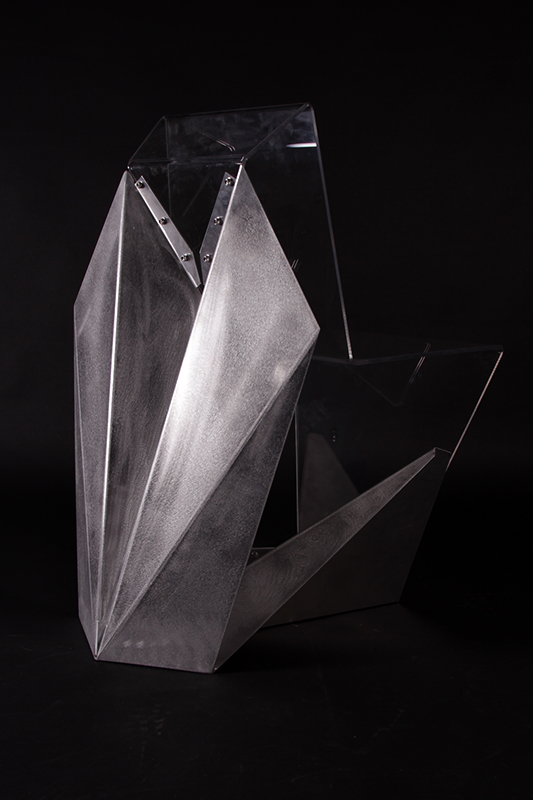

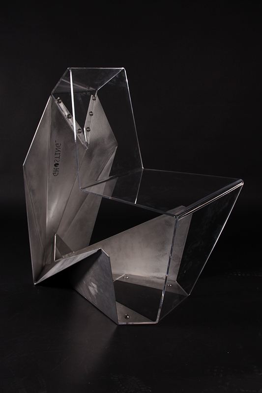

Mein aufwändiger Ghostin_Chair wurde gebaut! Gefällt? Bestellungen können ab sofort aufgegeben werden! :ugly:
Ich wünsch euch noch einen ganz angenehmen freien Tag und bis ganz Bald!!

Dein Stuhl ist echt schick auch wenn ich erst beim 3. Lesen verstanden habe was es ist ein chair. ( Vorher dachte ich , dass es ein Kunstobjekt ist.)

BTW: Der Stuhl: Wahnsinns Form. Da muss man erst mal draufkommen. Und dann erst das Kanten:what:

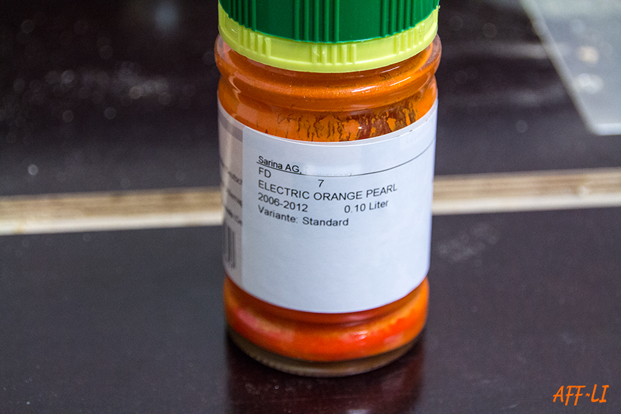

Eigentlich gabs auch nur ein "kleiner" Fail, ich hatte zu wenig Orangen Perllack.
Die Nachbestellung ist aber auch bereits wieder gemacht, dieses mal auch mehr als genug.

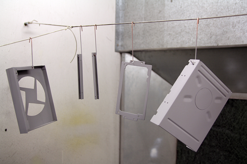

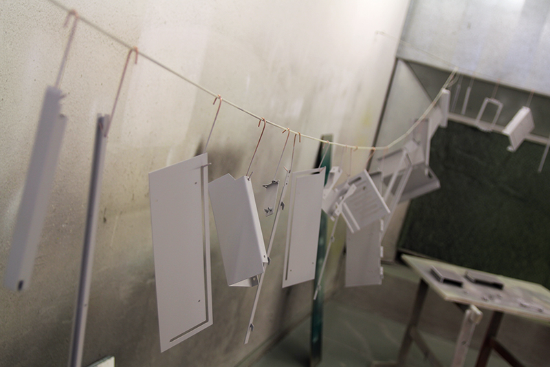

Nach zwei durchgängen mit Grundierfiller habe ich alles noch mal fein angeschliffen und entstaubt.

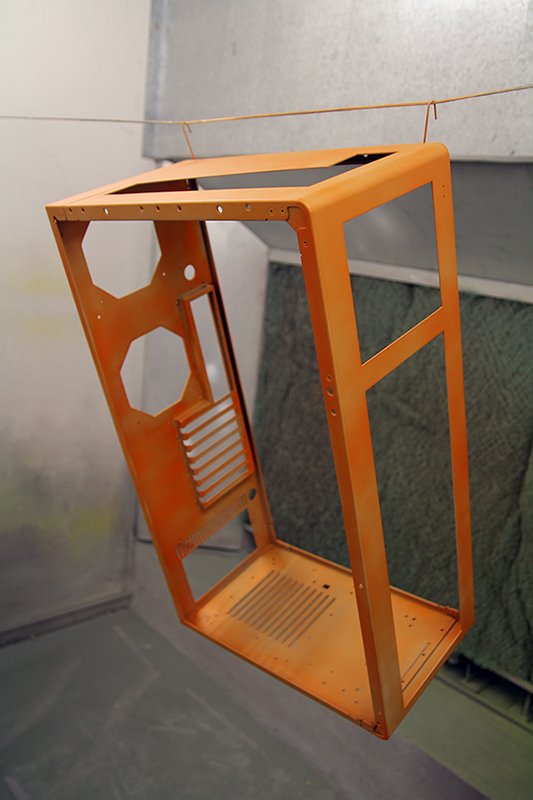

Als erstes wollte ich mit dem Orange beginnen...
Hier nach dem ersten feinen Auftrag. Mein Lackierer meinte ich soll nur ganz feine schichten Auftragen.
Später nach Schicht 3 waren die 2dl Lack aber tatsächlich schon durch und ich hatte noch keine 100% deckkung.
Da Drauf kommt dann noch eine schicht Perl und den Decklack.

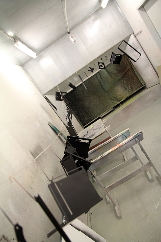

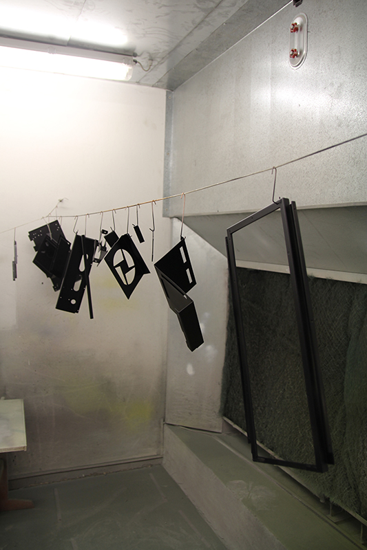

Ich hab dann weitergemacht mit dem 2K Acryl Schwarz Rally Matt . Sehr schicker Lack.
Hab in schön runterverdünnt für ne feine 1,2er düse und er liess sich wunderbar verarbeiten.
Dieses mal liefs auch wunderbar, nach 15min war auch schon Staubtrocken.
Ich habe die Aussenluft die einströmt auf 30Grad per Anlage erhitzen lassen, damit es auch zügig abtrocknet.
Bin bis jetzt sehr zufrieden mit dem aktuellen Ergebniss.
Morgen dann die zweite schicht Schwarz und hoffentlich kanns dann auch Nachmittags mit dem Orange weitergehen.

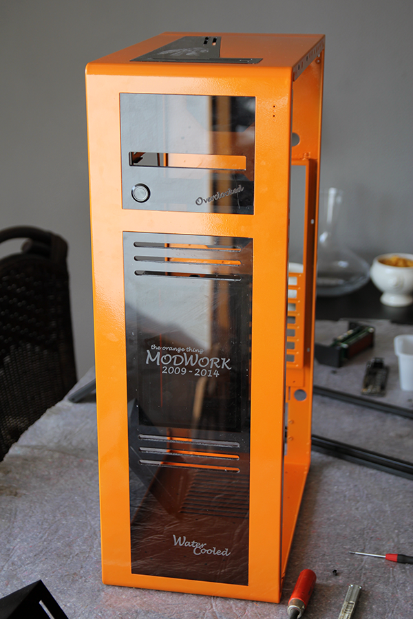

Hi Leute,
Ich hab es tatsächlich geschafft nach nun mehr als 3 versuche und wartet kurz, 4,5 Jahren Arbeit...
Nach mehreren Stunden im Lackierraum diese Woche ist nun alles sehr zufreidenstellen gelackt!!!
Ich hab nun als erstes alle drei in Handarbeit angefertigten Inlay's eingesetzt bzw. direkt verleimt und bin richtig, richtig glücklich. :D
Es sieht zum anbeissen aus.
