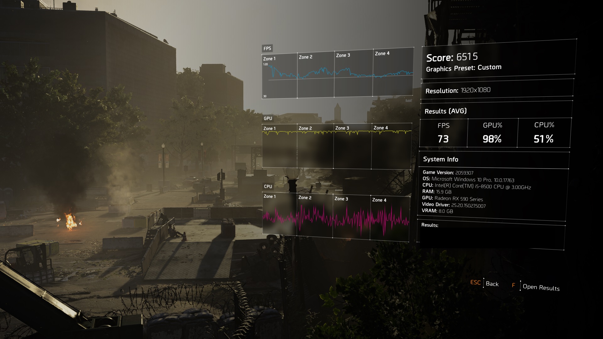

Nachdem ich den Guru3D Bench mit 68 fps für die stock 590 gehen habe (und ich @ max nur 69 fps mit einer übertakteten 590 habe), hab ich zwecks Vergleichbarkeit jetzt auch mal 1080p @ Ultra gebencht.
Also soweit alles akkurat bei Guru3D. Was aber auffällt: auf Ultra bin ich mit dem i5 8500 @ 1080p schon partiell im CPU Limit. Mit dem 9900K, den Guru3D verwendet hat, wäre ich bei ziemlich genau 75 fps avg. und 60 fps min.
Anmerkung: da steht custom, weil ich nach dem Setzen des Ultra Presets das VSync wieder deaktiviert habe.
