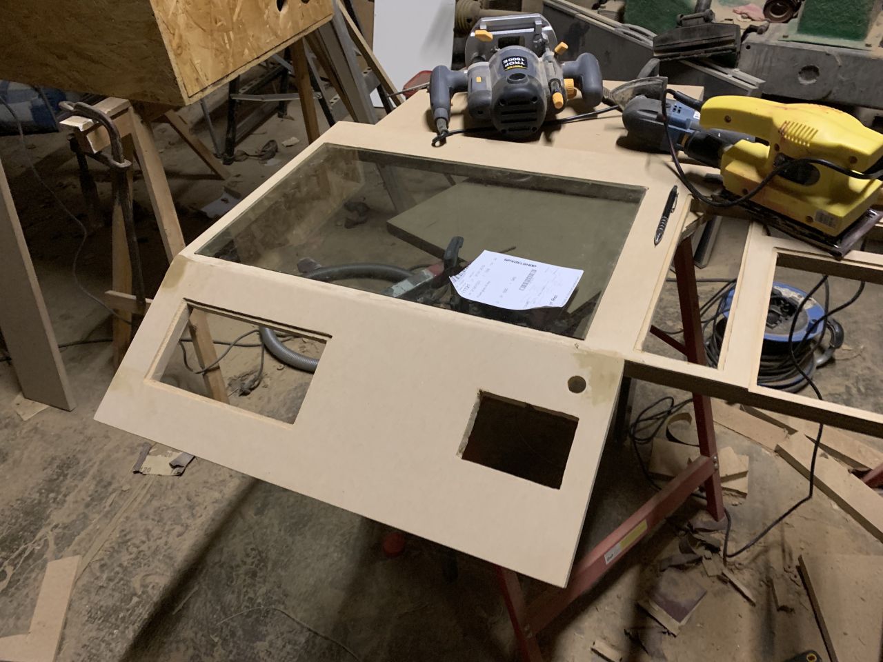

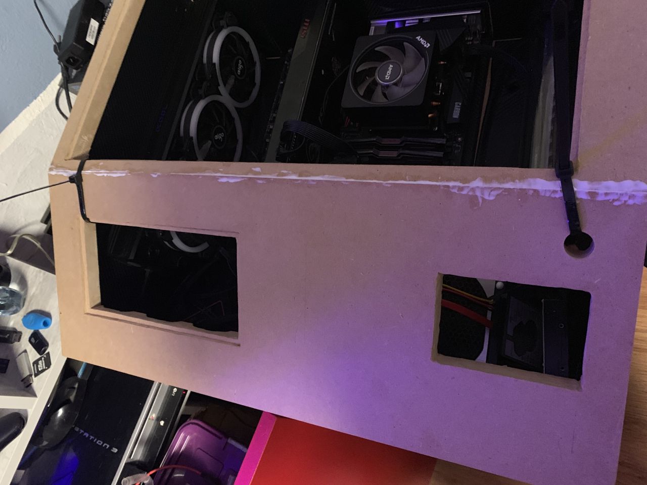

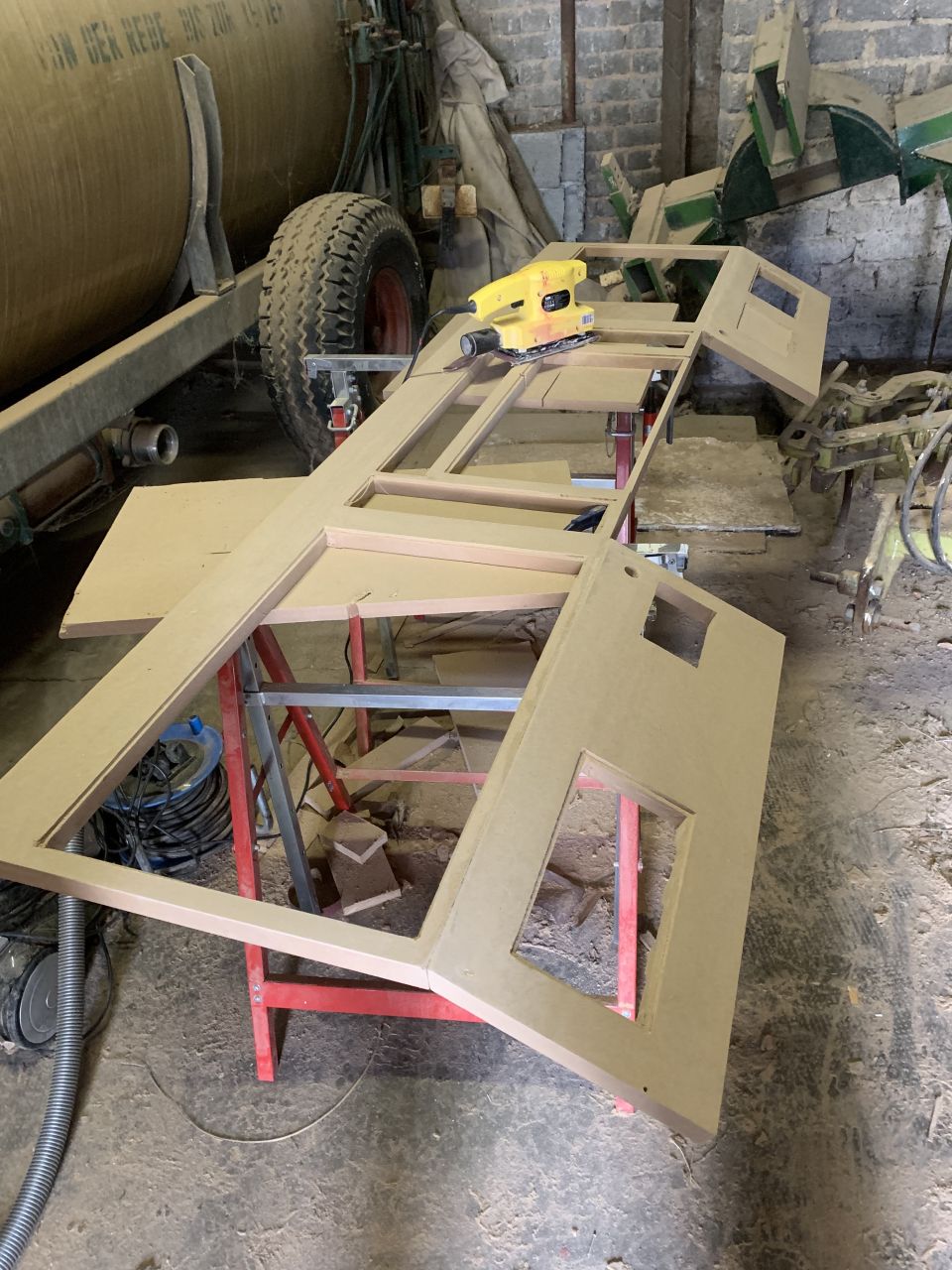

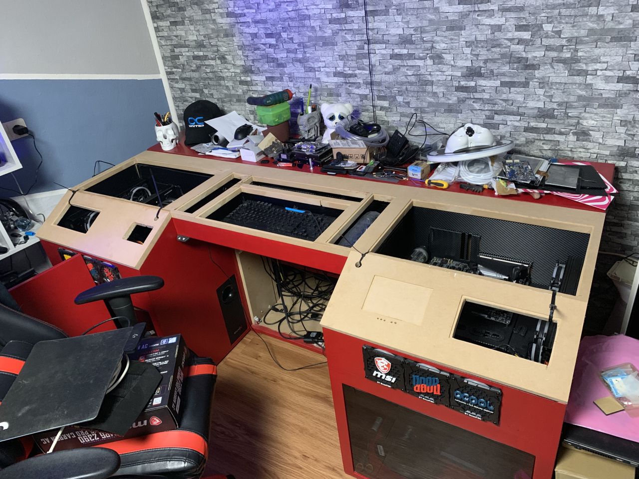

Nachdem die Schrägen nun auch soweit "bereit" waren, musste ich sie mit der eigentlichen Tischplatte verbinden.
tag-36-018-jpg.1039279

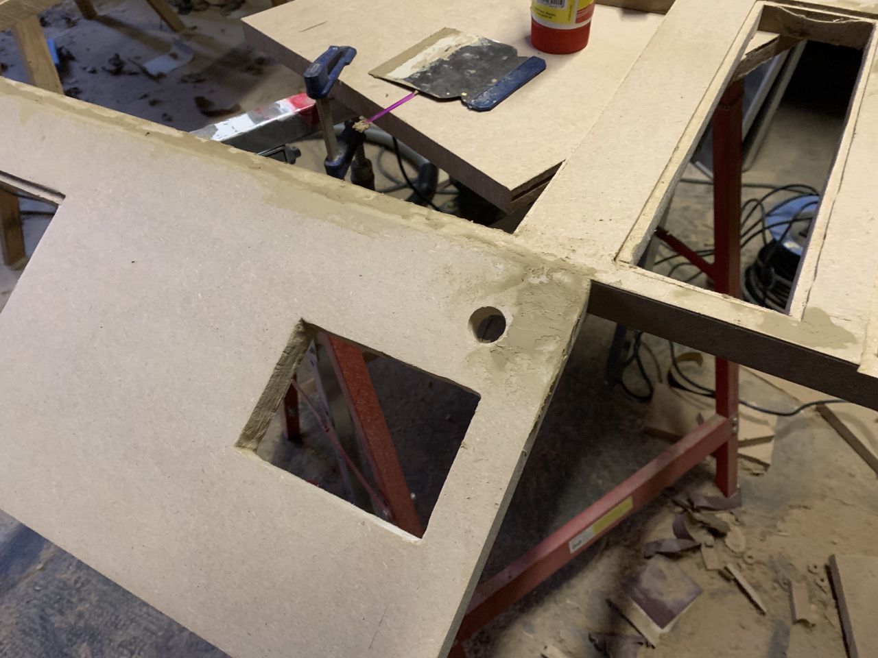

Hierzu habe ich die Schrägen mit der Gehrung gegen die Frontseite der Hauptplatte geleimt und mit Kabelbindern während der Trocknungsphase erstmal fixiert.
tag-36-019-jpg.1039280
Später habe ich das ganze dann noch mit MDF-Spax-Schrauben "verstärkt". Die Löcher sind aber erst auf späteren Fotos zu sehen.
tag-36-020-jpg.1039281
tag-36-023-jpg.1039284
tag-36-024-jpg.1039285

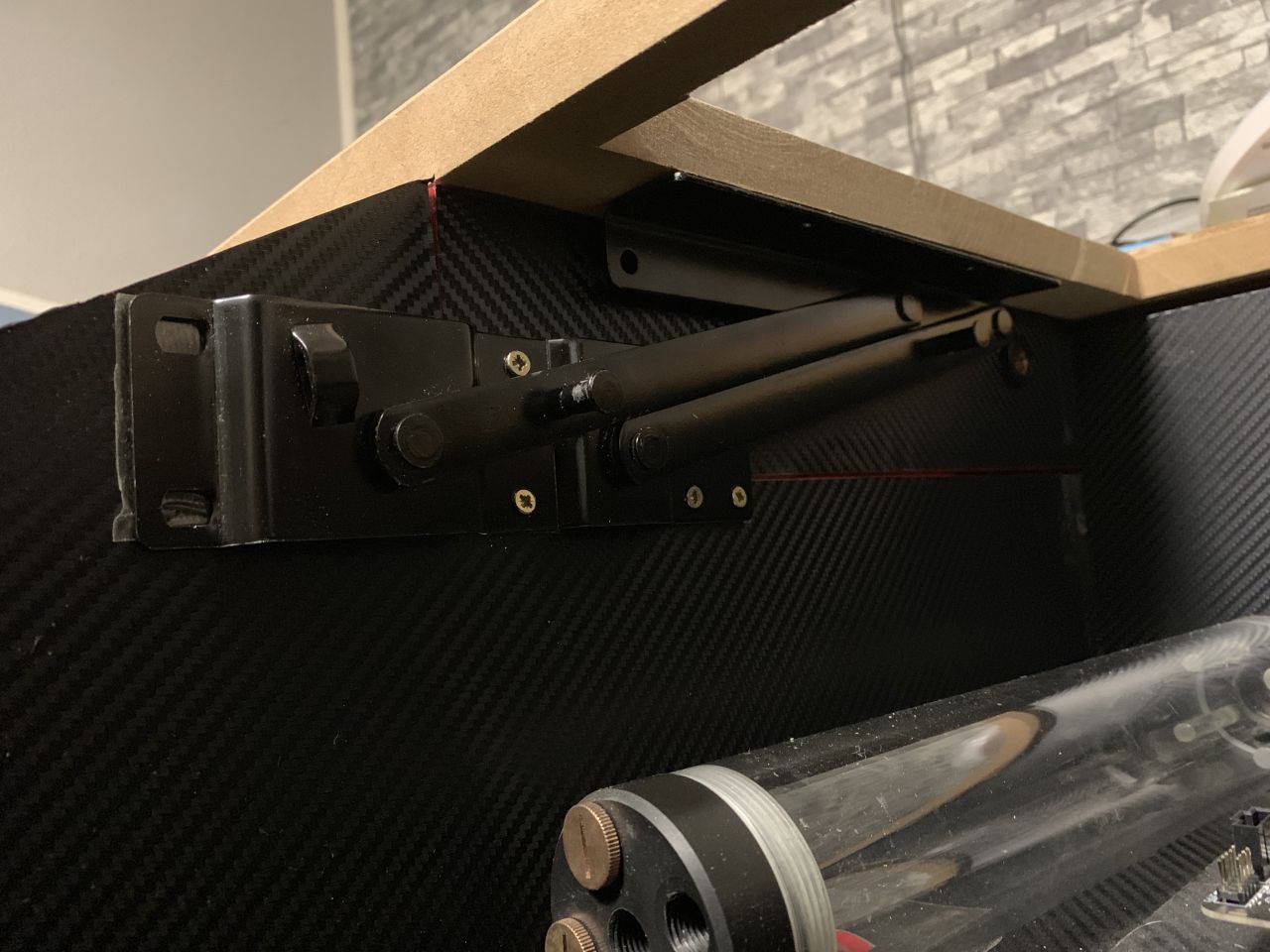

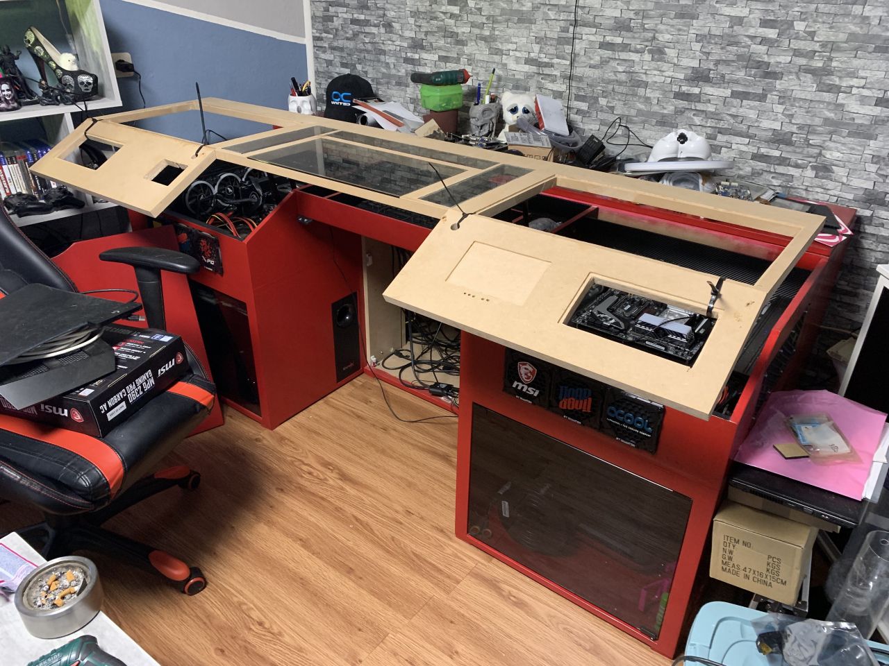

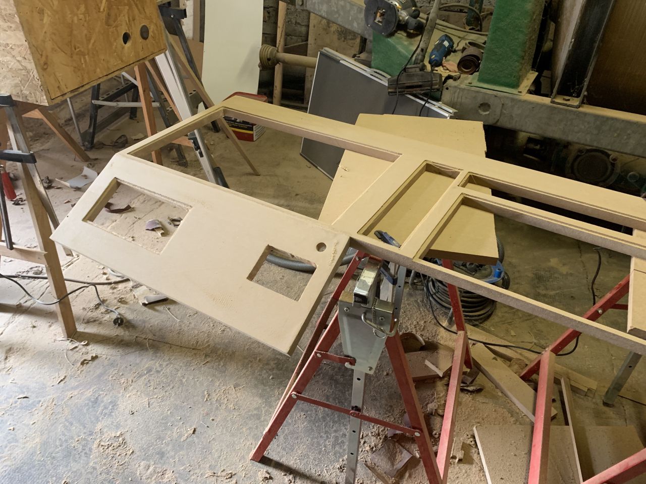

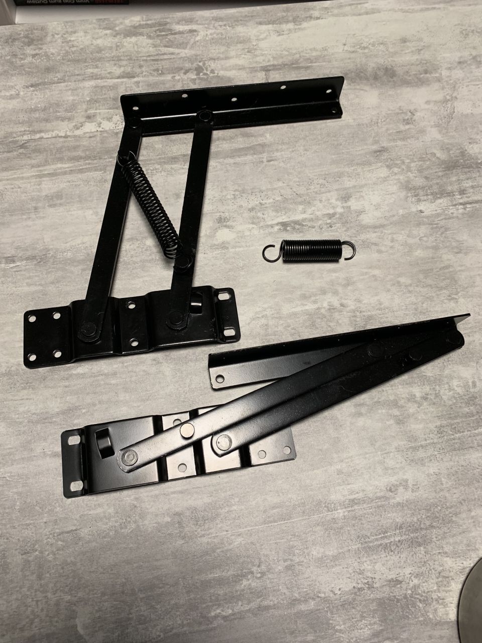

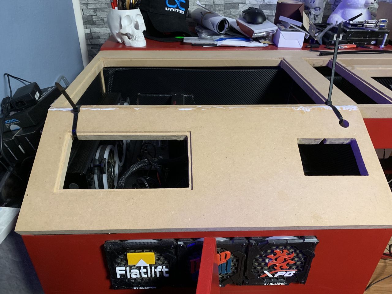

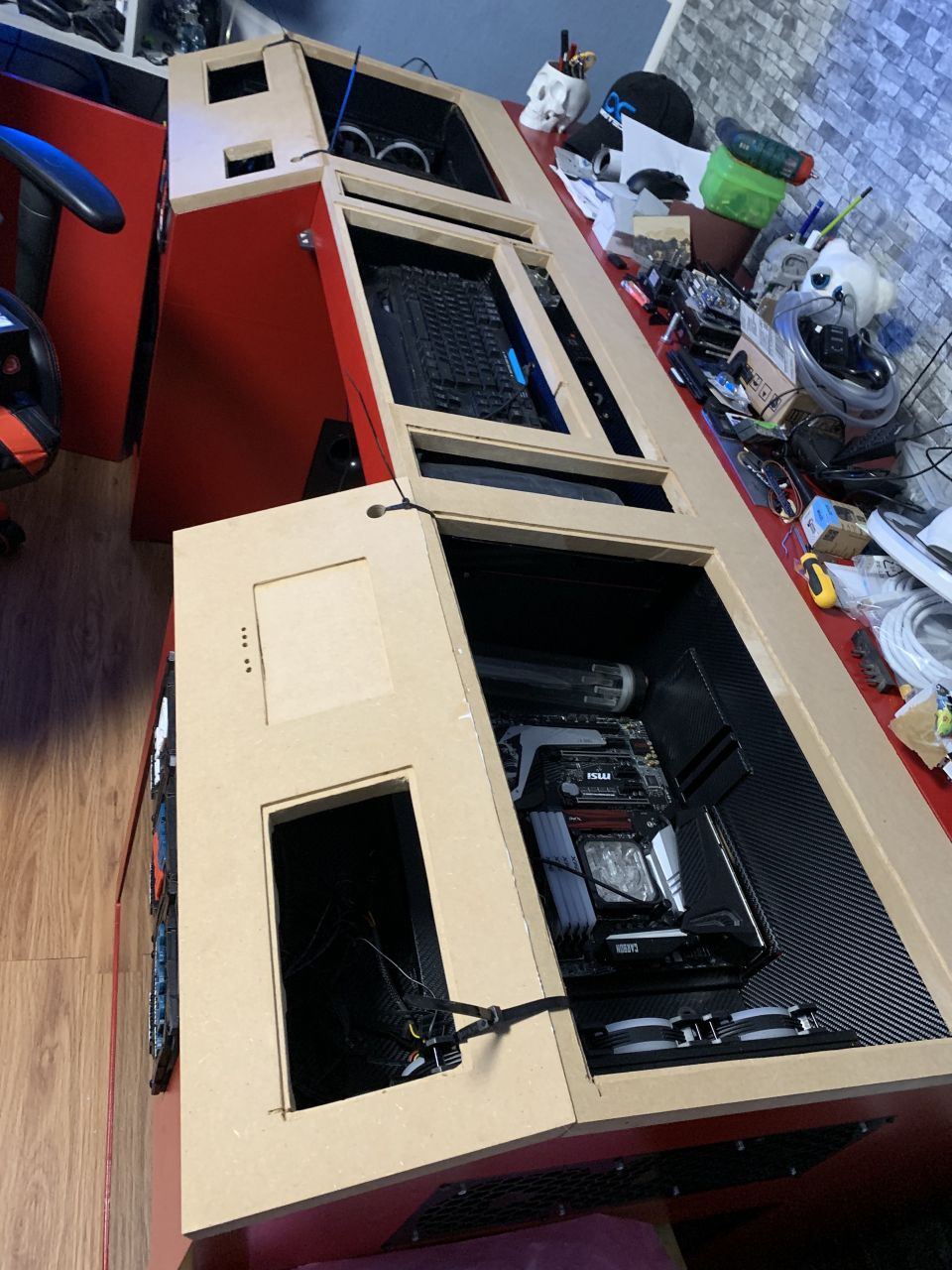

Ein weiteres Problem bei meinem alten Tisch war, dass ich Hardtubes durch die Oberfläche der Tischplatte gezogen habe. Das sah zwar cool aus, hatte aber den Nachteil das diese in die Abdeckung des hinteren Technikkastens eingelassen waren. Dadurch war es mir nicht mehr möglich ohne erheblichen Aufwand an die Anschlüsse des Motherboardes heran zu kommen. Um z.B. ein neues USB-Gerät direkt an das MB zu stecke mussten beide Systeme komplett entwässert werden, damit ich den Deckel abnehmen konnte. Einen so groben Designfehler wollte ich daher diesmal vermeiden. Damit die hinteren Technikkästen leichter zugänglich sind, habe ich mir sogenannte PushUp-Scharniere besorgt, welche die Platte nach oben und nach vorne bewegen können.
tag-36-021-jpg.1039282
Diese habe ich dann am Korpus vormontiert. Die Tischplatte aber erstmal nur aufgelegt.
tag-36-022-jpg.1039283
Damit ist der Tisch auf jeden Fall viel einfacher zugänglich, als die vorherige Version. Ich muss später lediglich nur ein paar Kabel verlängern, damit die mit dem Aushub mithalten können.
tag-36-025-jpg.1039286

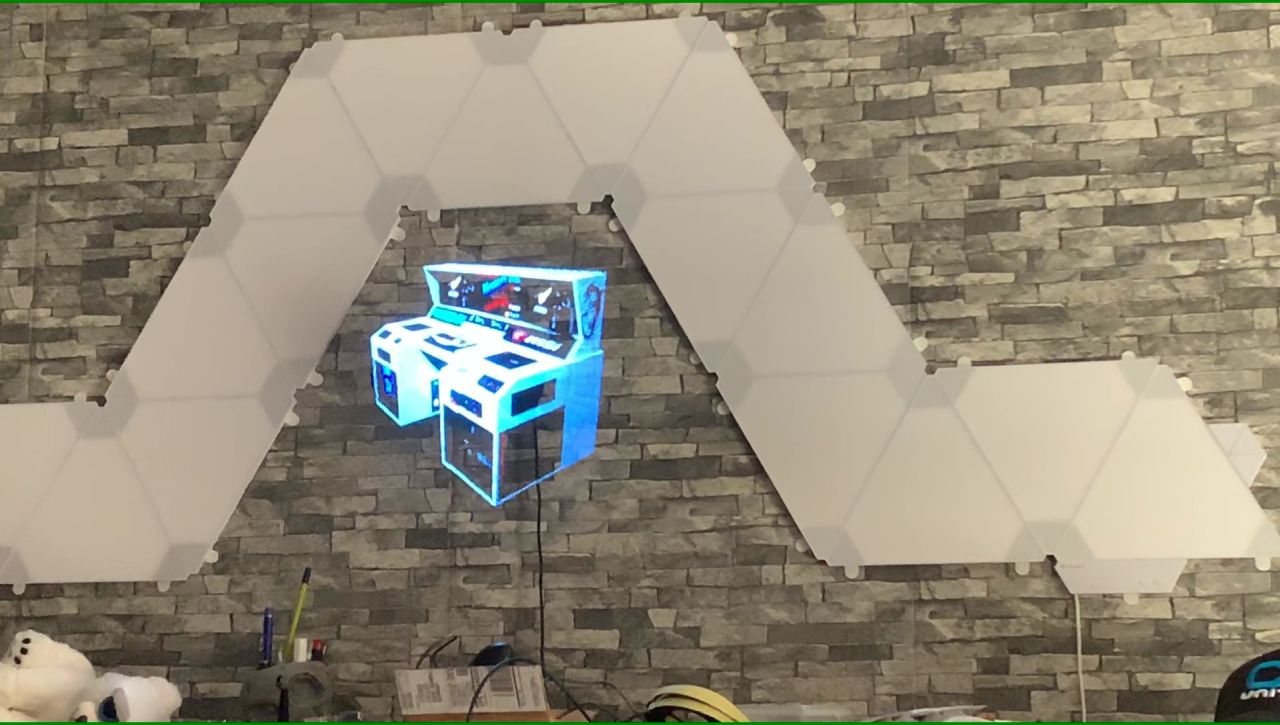

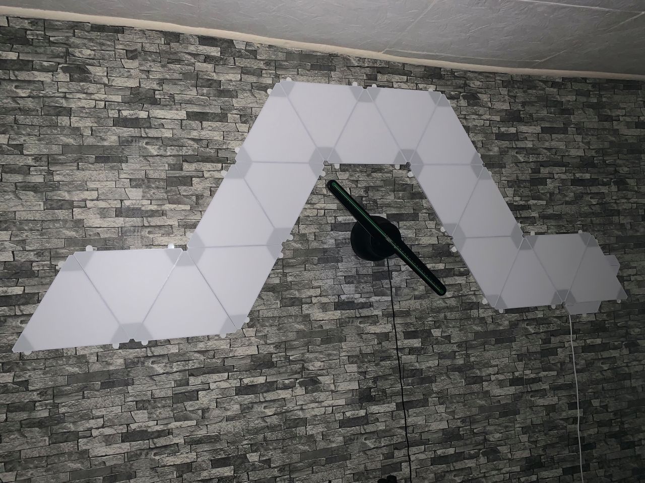

Da wäre zum einen ein Holo-Projektor (wie von Rulbatz weiter vorne im Thread vorgeschlagen):
Im Prinzip handelt es sich hierbei um einen "Ventilator" der in der Vorderseite eine LED-Leiste mit 240 LEDs eingelassen hat. Diese LEDs werden von einem Controller gesteuert und in Abhängigkeit von ihrer Position und der Rotationsgeschwindigkeit blitzschnell entsprechend beleuchtet. Mit entsprechenden Animationen / Bildern per SD-Karte oder WLAN gefüttert wird ca. 15cm vor der Wand ein Pseudo-3D-Hologramm erzeugt.
tag-36-027-jpg.1039288

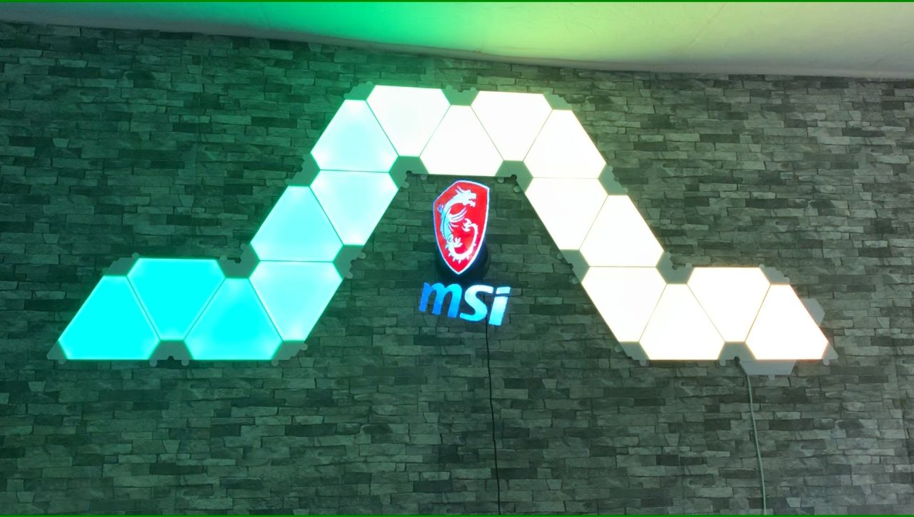

…und zum anderen programmierbare WLAN-Lichtpanele von Nanoleaf:
Die Panele lassen sich über eine App entsprechend mit tausenden verschiedenen Lichtanimationen "füttern", bzw. reagieren mit einem entsprechenden Soundmodul auch auf akkustischen Input. Eine weitere Möglichkeit ist es, die Panele auch von der PC-Hardware steuern zu lassen und ein entsprechendes Ambiente zu erzeugen. Leider haben aber bisher nur Cooler Master und Razer diese Möglichkeit in ihre Software integriert. Da Nanoleaf aber ein entsprechendes SDK zur Verfügung stellt, hoffe ich inständig, dass auch noch andere Hersteller eventuell nachziehen und das integrieren (Hallo MSI und Logitech !!! :) )
tag-36-028-jpg.1039289
Diese habe ich dann zusammen kombiniert an der Wand befestigt.
tag-36-029-jpg.1039290
Da der Projektor in Aktion schwer zu fotografieren ist (bei einem Foto sieht man nur die beiden Ventilatorflügel) sind die folgenden Bilder Screenshots aus einem kurzen Video. Aber auch ein Video davon ist entsprechend schwer anzufertigen, da man darauf ein Flackern sieht. So wie früher, wenn man versucht hat von einem alten Röhrenfernseher abzufilmen. Daher musste ich den Focus auf die dunkelste Stelle der Wand fixieren und dann die Helligkeit extrem nach oben regeln um das Flackern zu reduzieren. Dadurch ist alles ein wenig unscharf und überbelichtet. In Aktion sieht das ganze aber genial aus. Werde da mal noch ein wenig rumexperimentieren müssen und später dann einmal bewegte Bilder nachliefern.
Bei den Projektoranimationen und Bildern ist es eigentlich nur wichtig, dass man auf schwarze Hintergründe bei der Erstellung achtet, da diese dann später transparent sind und den 3D-Effekt verstärken.

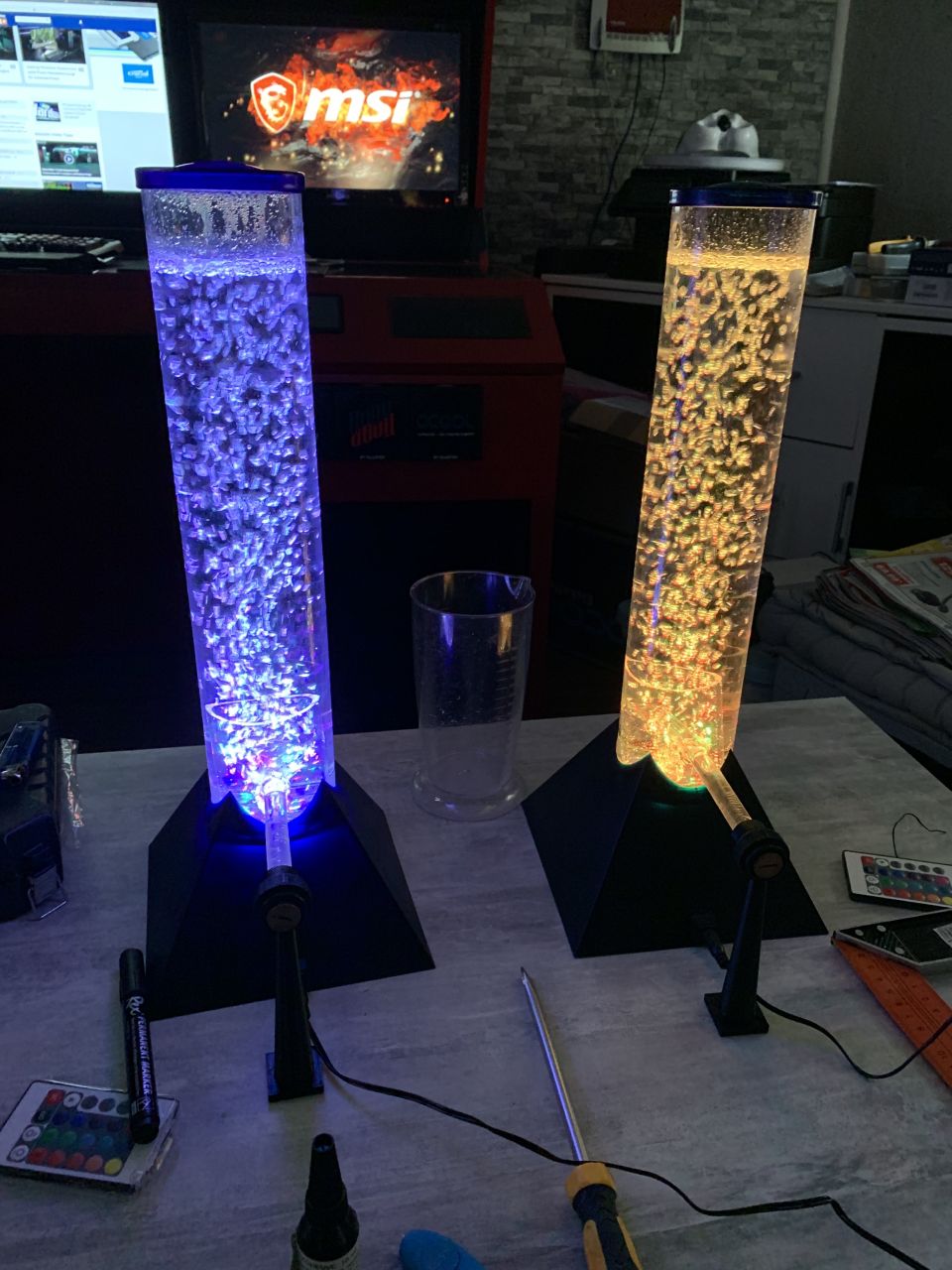

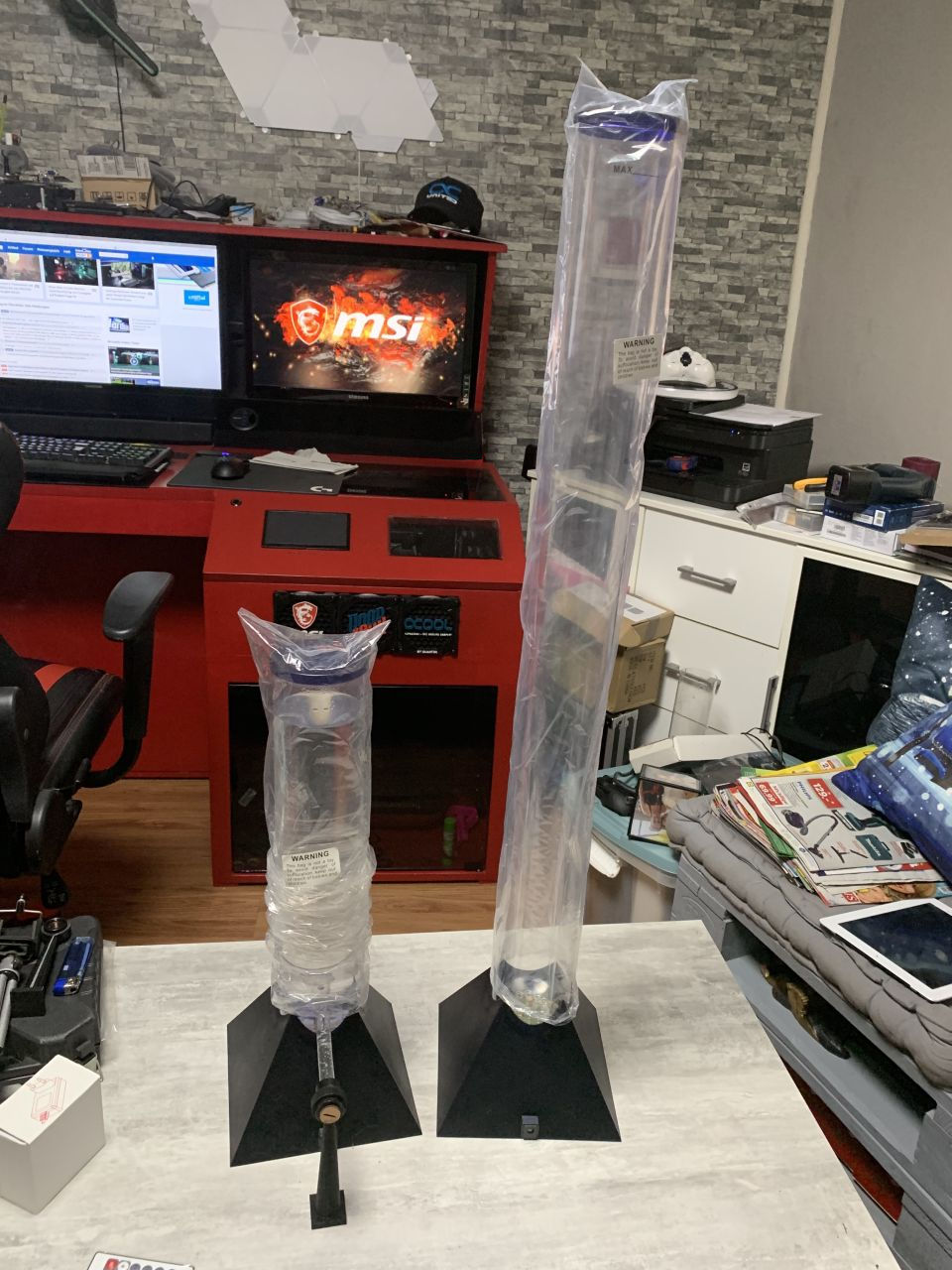

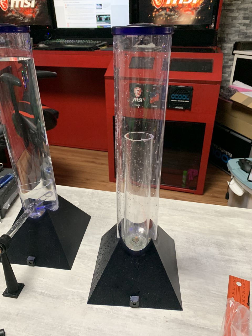

Tag 37 - Tischplatte Teil 3 / Balancer Teil 2
Hallo zusammen,
so langsam, aber sicher, nähere ich mich mit dem Worklog dem aktuellen Stand an. Noch 1-2 weitere Posts und es sollte soweit sein..

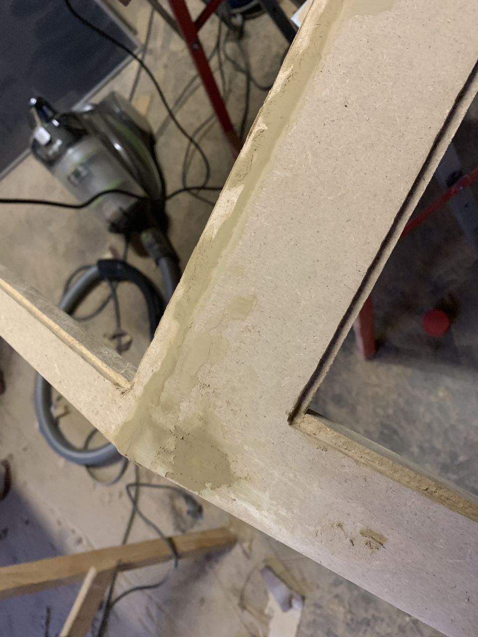

Nachdem ich die Schrägen an der Tischplatte dran hatte, ging es um die Nachbearbeitung....
tag-37-001-jpg.1039832
Die gröbsten Patzer und die Löcher für die Spax-Schrauben habe ich mit MDF-Spachtel ausgeglichen...
tag-37-002-jpg.1039833
tag-37-003-jpg.1039834
tag-37-004-jpg.1039835
und dann abgeschliffen.
tag-37-005-jpg.1039836

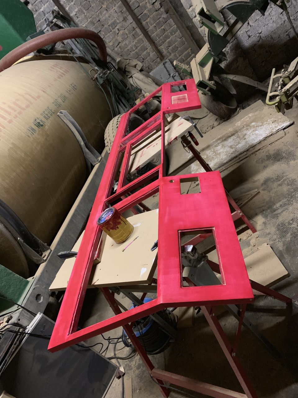

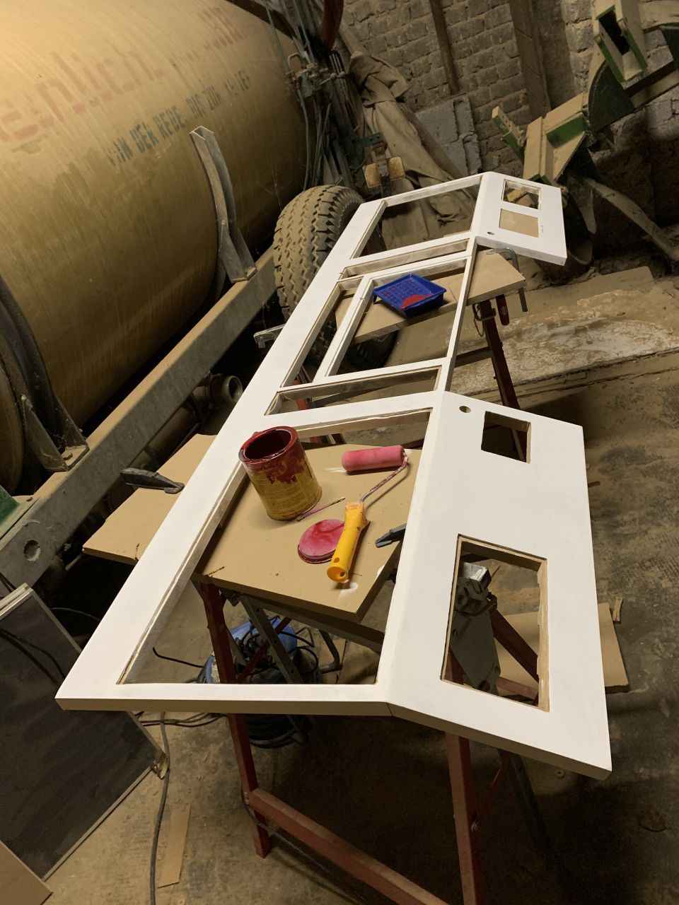

Die Platte danach grundiert...
tag-37-006-jpg.1039837
...und lackiert. Zwischendurch hat sich dann leider eine Katze in die Scheune verirrt und auf der Platte während einer Trocknungsphase einige (Tatzen-)Spuren hinterlassen, die ich dann nochmal ausbessern musste... Insgesamt musste ich daher sechs Schichten Buntlack und zwei Schichten Klarlack auftragen, bevor das Ergebnis halbwegs zufriedenstellend war... Das folgende Foto ist nach der ersten Schicht Farbe entstanden... Irgendwie war ich auch noch ein wenig zu abgelenkt oder verärgert... Jedenfalls habe ich diesmal keine Fotos gemacht. Aber die Platte wird ja später noch das ein oder andere Mal im Worklog auftauchen....
tag-37-007-jpg.1039838

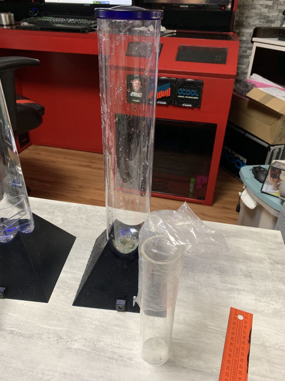

Nachdem die Platte dann endlich fertig war (inkl. Trocknungsphasen nach acht Tagen), habe ich mich mit dem zweiten Balancer beschäftigt....

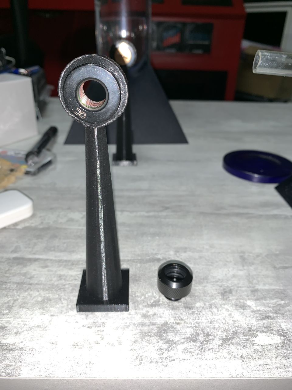

Dabei bin ich wie schon bei dem ersten vorgegangen....
tag-37-008-jpg.1039839

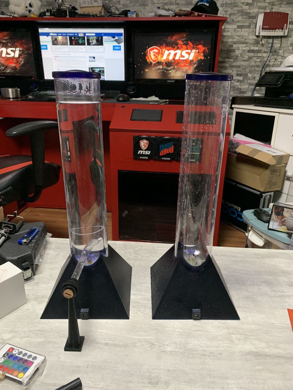

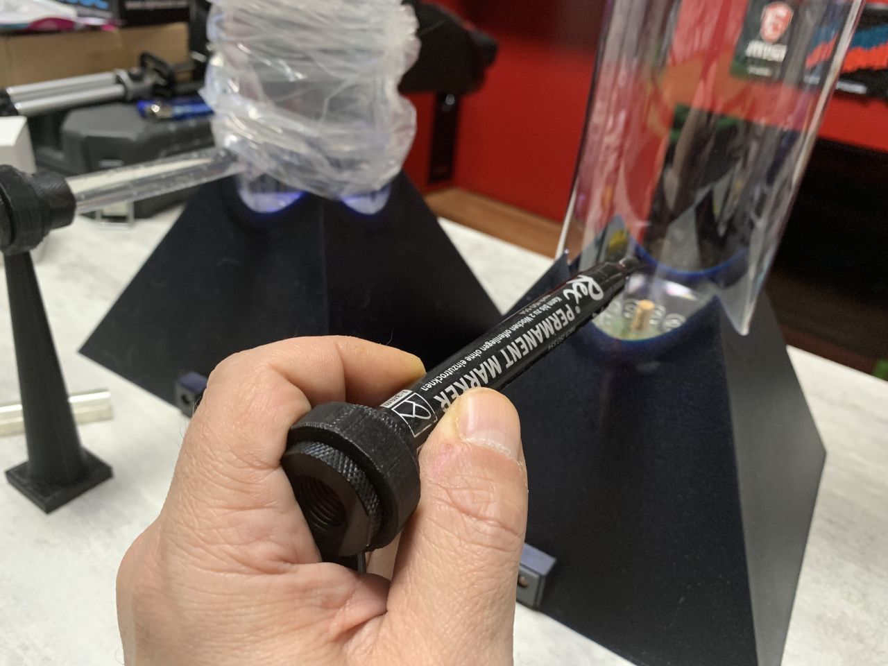

"Turm" ausgedruckt und eine Schottverschraubung eingesetzt....
tag-37-009-jpg.1039840

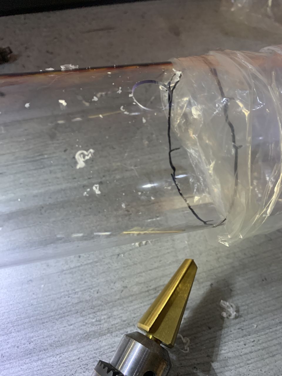

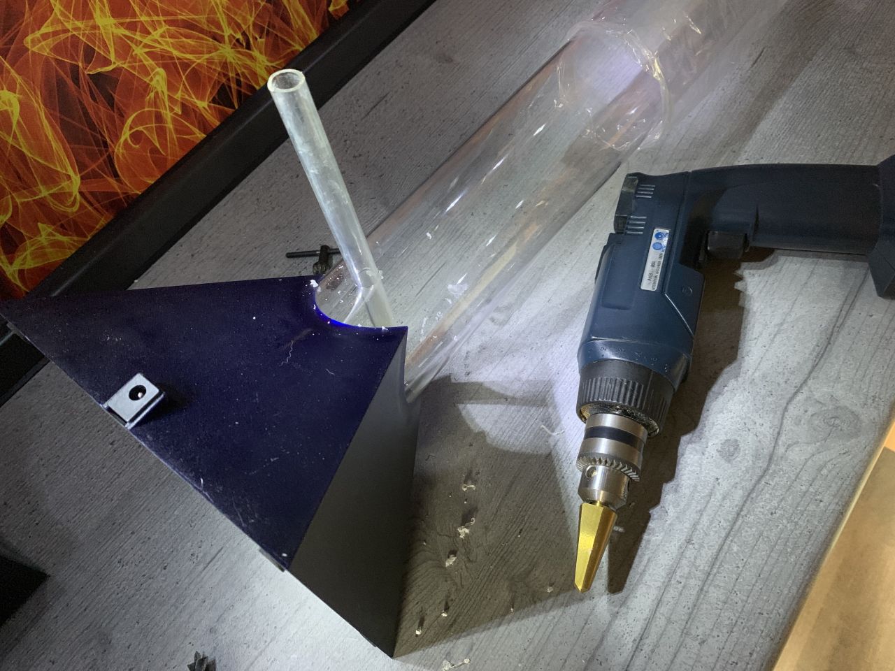

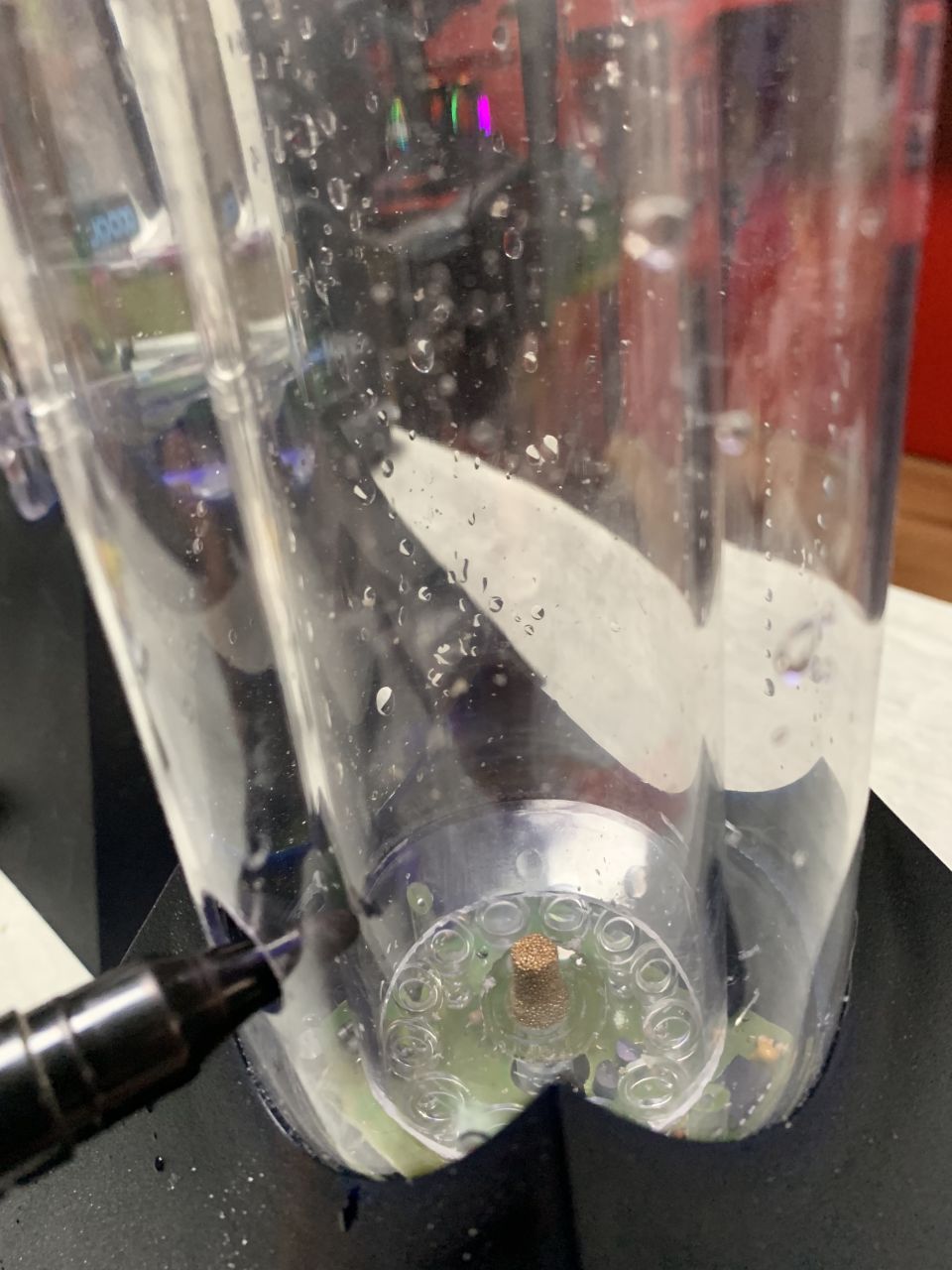

Loch für den Hardtube markiert...
tag-37-010-jpg.1039841
und gebohrt.
tag-37-011-jpg.1039842
Ein weiteres Entlüftungs-/Befüllungsloch gebohrt und die Säule gekürzt.
tag-37-012-jpg.1039843
tag-37-013-jpg.1039844
Ein dünneres Rohr zur Hand genommen....
tag-37-014-jpg.1039845
…und zum "Maß" nehmen in die Säule gesetzt,...
tag-37-015-jpg.1039846
...dann erneut die Löcher markiert.
tag-37-016-jpg.1039847
Und zum Schluss dann wie gehabt die Löcher gebohrt, die kleine Röhre gekürzt, Hardtube eingesetzt und das ganze verklebt und mit einem Schraubstopfen für den Dichtigkeitstest abgedichtet und laufen lassen:
tag-37-017-jpg.1039848
tag-37-018-jpg.1039849

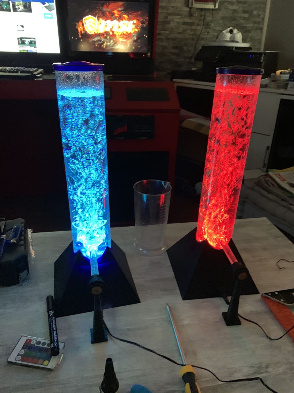

Typisch Katzen, wollen immer alles erkunden :D
Die beiden Türme gefallen mir sehr gut, weisst du schon in welchen Farben du sie zum Schluss leuchten lassen willst? Ist zwar im Moment nicht so wichtig, bin aber neugierig.
Die Scheune ist halt an manchen Stellen für die kleinen Racker einfach zu betreten.... Bin mir noch nicht einmal sicher ob es unsere waren, da ich direkt nach der Entdeckung die Pfoten auf Farbreste überprüft habe :)
Naja… der Grundtenor des Projektes ist ja eigentlich Rot und Blau.... auch mag ich eigentlich den Farbverlauf zwischen den beiden Farben... Aber am Ende werde ich wohl einige Kombinationen ausprobieren und dann die wählen die am besten passt, bzw. die sich am besten mit allem anderen verträgt...

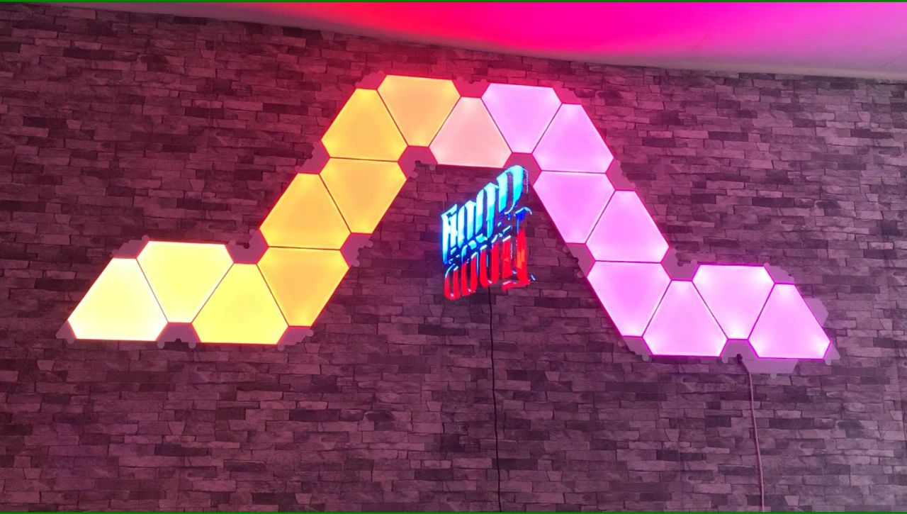

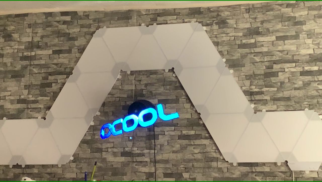

Ich habe die letzten Tage mal versucht halbwegs brauchbare bewegte Bilder von dem Holoprojector zu erstellen... Ganz habe ich das Flimmern allerdings nicht weg bekommen.... Aber zumindest halbwegs... Müsst Ihr Euch dann halt so vorstellen, dass man live nichts davon sieht/wahrnimmt.
Die verwendeten Animationen sind ein Mix aus Beispielen die bereits auf der Speicherkarte des Projektors waren und ein paar von mir erstellten Blender-Animationen. Ich hoffe es gefällt:

Widmen wir uns aber dem eigentlichen Thema dieses Posts... Den Einbau der Balancer....
Zuerst einmal habe ich noch Löcher in die beiden vorderen Ecken der oberen Kästen gebohrt. Durch diese werden später Tubes runter in die Balancer führen um den Kreislauf zu vervollständigen.

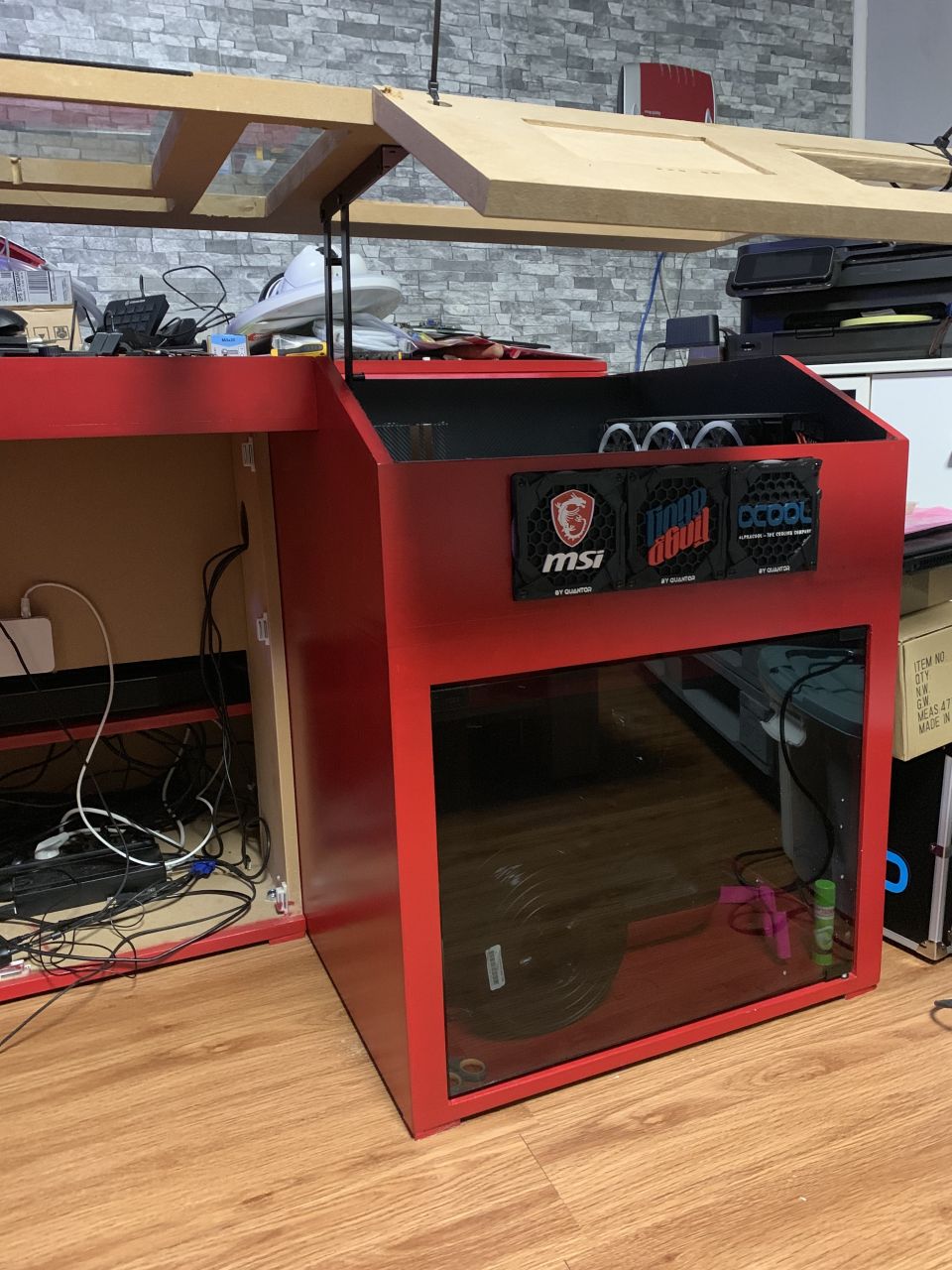

Danach habe ich mich dann den unteren Kästen gewidmet.
Auch hier musste ich zusätzliche Löcher bohren. Zuerst eins in die jeweilige Rückwand.
Zum vermessen und zum experimentieren habe ich teilweise erstmal mit alten Tubes und Anschlüssen aus meinem alten Tisch gearbeitet, um eine Vorstellung zu bekommen wie was am Ende aussehen könnte / wird.
Durch das Loch in der Rückwand habe ich dann eine LED in den Kasten hinein verlegt, diese dann in eine Plexihalterung eingeführt und dann mit entsprechender Dichtung in ein T-Stück eingeschraubt.
Als nächstes habe ich dann jeweils ein weiteres Loch von den äußeren Kästen zum mittleren Technikkasten hin gebohrt.
Ursprünglich wollte ich durch diese Löcher Schottverschraubungen installieren, allerdings gibt es keine mit einer Länge von 3,2cm (zwei Bretter nebeneinander die ich durchbohrt habe). Als sehr gute Alternative mit einem zusätzlichen praktischen Nutzen haben ich dann auf Schnellverschlusskupplungen (was für ein Wort) zurück gegriffen. Dank dem integrierten Wasserstop kann ich schnell den Wasserkreislauf auftrennen um den Loop bei Bedarf einfacher entleeren zu können.
Als hätte Alphacool die extra nur für meinen Tisch entwickelt haben die exakt die richtige Länge. Vorne ein Fitting draufgeschraubt und alles sitzt Bombenfest. Um es mit den legendären A-Team-Worten zu sagen: "Ich liebe es wenn ein Plan funktioniert". - Selbst dann, wenn ich eigentlich vorher keinen genauen Plan hatte :)
Danach das ganze nur noch mit entsprechenden zusätzlichen Fittings und Tubes bestücken und der erste Teilkreislauf war fertig.
Das ganze habe ich dann auch im rechten unteren Kasten wiederholt.
Danach habe ich die SV-Kupplungen im mittleren Kasten getrennt um eine Überschwemmung zu vermeiden und die beiden Säulen mit destilliertem Wasser befüllt, um das ganze auf Lecks zu überprüfen. Zum Schluss habe ich dann noch meinen 3D-Drucker wieder im linken Kasten...
…und meine NAS im rechten Kasten verstaut.

Verwendete Materialien und Werkzeuge: Bohrmaschine, Handsäge, Holzfeile, 3D-Drucker, Winkel, Meter, Marker

Allerdings hat Aquacomputer jetzt am Monatsanfang die neuen Farbwerk 360 Controller (Aqua Computer Homepage - Bunt, bunter, farbwerk 360) auf den Markt gebracht, deren Beschreibung sich recht spannend liest... Die Controller selbst sind preislich extrem Kundenfreundlich, haben 4 Kanäle an denen sich jeweils 90 LEDs betreiben lassen und auch ein Ambilight-Mode ist schon direkt mit integriert und kann über die Aqua-Suite gesteuert werden... nur die LED-Stripes halte ich für etwas überteuert... Auch mit Informationen was für ein Typ LEDs genutzt wird hält sich AquaComputer doch stark zurück... Lediglich das sie wohl 5 Volt Spannung benötigen lässt sich herauslesen...Aber auch da gibt es verschiedene Möglichkeiten...
Hab den Support zwar schon 2mal angeschrieben (das erste Mal vor 14 Tagen), aber bisher keine Antwort bekommen....
Leider ist aber bis jetzt auch noch kein Test der Teile erschienen.... In meinem alten Projekt hatte ich die erse Generaion Farbwerk drin und war mit denen sehr zufrieden. Da ich generell nicht so der Lötkolben-Crack bin (komme zwar klar, brauch aber meistens ein paar Anläufe), wäre das schon eine coole Alternative... Auf jeden Fall ist die Versuchung im Moment extrem groß, die in den Warenkorb zu packen... :D
Oder halt doch bei den Arduinos bleiben.... 3x 5m WS2812 Stripes (mit jeweils 300LEDs) und entsprechende Mini-Netzteile habe ich noch hier und die Arduinos kosten fast nichts... Auch weiß ich da schon wie das Ambilight aussieht und wie gut es funktioniert, da ich schon eins über einen HTPC an unserem Fernseher betreibe....
Trooootttzzzzdeeeemmmm…. der Reiz für neue Gadgets könnte mich mal wieder übermannen :D
