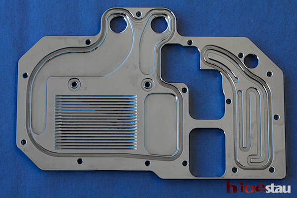

Gestern sind wir dem Waterblock mit NEVR DULL zu Leibe gerückt, um zu testen, wie sauber man das Teil wieder kriegen kann.

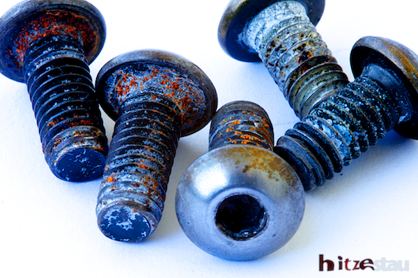

So sahen Block und Schrauben gestern aus, als wir den Block aus der Schachtel genommen hatten. Der Block lag komplett zusammengeschraubt einen Monat in seiner Schachtel. Vor dem Einpacken Ende Juni hatten wir ihn mit CB gereinigt.
Die Schrauben sind gerostet und mit einer weissen Schicht überzogen:

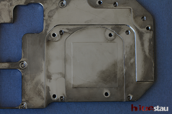

Nach dem CB hatte der Block noch mehr schwarze Flecken als vorher:

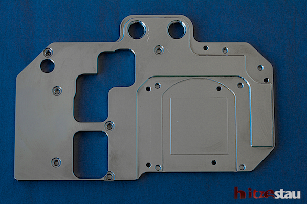

Erst das NEVR DULL hat dann wahre Wunder gewirkt:
Der Block sieht wieder sehr gut aus, das Polieren in den Rillen ist sehr schwierig. Das könnte man mit dem geeigneten Werkzeug sicher noch besser hinkriegen. Insgesamt hat Monk-Trader rund 3 Stunden Arbeit investiert, um den Block wieder so herzurichten. Schrauben hat uns der Support von EK Waterblocks kostenlos zugeschickt. Bevor man diese verwenden könnte, müsste man die Gewinde im Block noch mit einem Rost-Stopper behandeln.

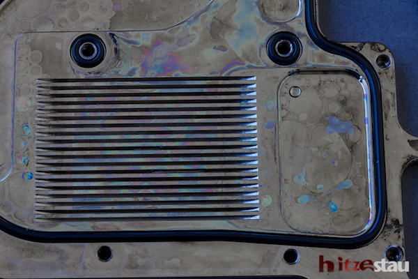

Unsere Bilanz: Viel Arbeit, aber mit NEVR DULL schafft man es, den Waterblock wieder sehr gut aussehen zu lassen. Wenn man die Kosten für das Poliermittel, den Rost-Stopper und die investierte Zeit aufrechnet, relativieren sich die Kosten für einen neuen Block doch sehr schnell. Allerdings fängt das Nickel sich jetzt – also rund 24 Stunden nach dem Polieren – wieder an zu verfärben und anzulaufen. Also muss mit der Nickelbeschichtung etwas nicht in Ordnung sein. Das NEVR DULL wird uns sicher auch in Zukunft mal gute Dienste leisten, aber unsere Beschäftigung mit dem nickelbeschichteten Block ist hiermit abgeschlossen.
