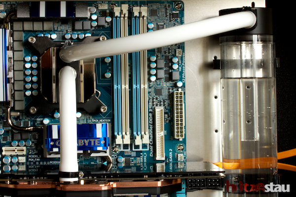

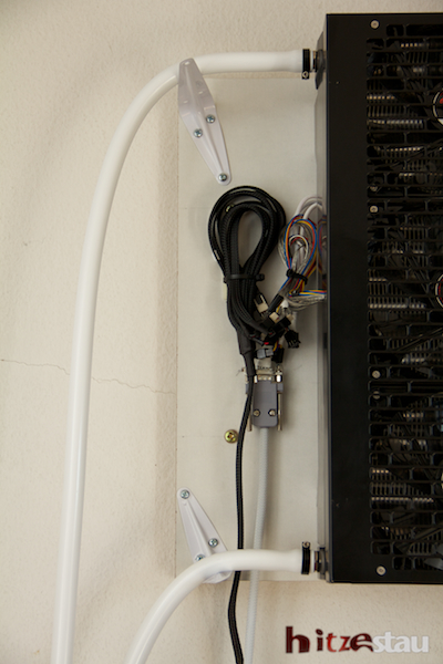

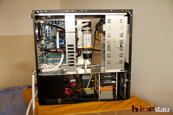

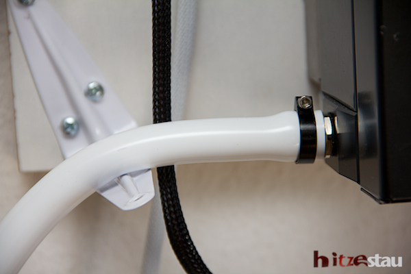

Der Kreislauf ist in der Nacht von Mittwoch auf Donnerstag ohne Probleme gelaufen. Hier nochmal zwei Bilder vom fertig verschlauchten PC:

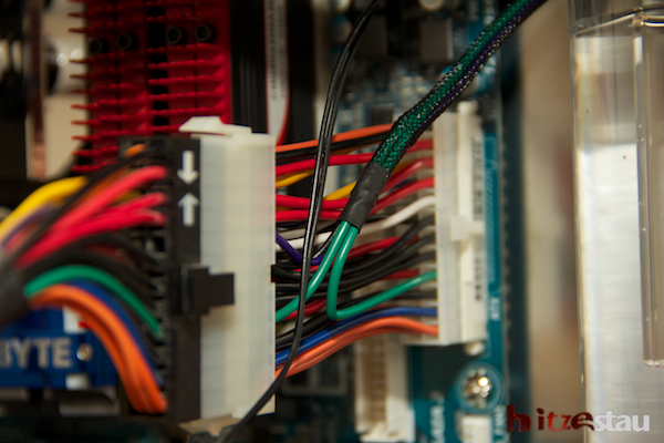

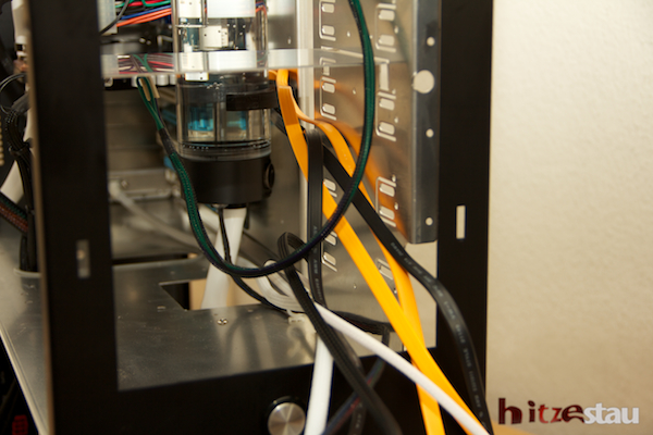

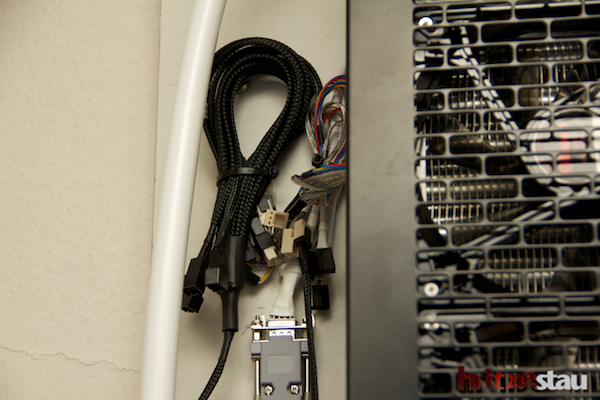

Optisch gibt eine Wasserkühlung recht was her, bis man dann mit den ganzen Strom- und Datenkabeln anrückt, die halt auch in einen PC gehören...
Grosses Lob an Monk-Trader für die Verkabelung. Aber wenn man sich die Bilder oder den PC anschaut, wird einem klar, dass in einer schöneren Verkabelung noch sehr viel Potential drin steckt. Dass bedeutet aber, jedes Kabel in der Länge anzupassen, zu sleeven und viele Stecker selber zu machen. Oder spezielle Kabelkanäle im Gehäuse vorsehen, wo man den ganzen Salat drin verschwinden lassen kann. Da haben wir noch viel Luft nach oben, um es mal so ausdrücken. Ein paar Kabel haben wir ja auch jetzt schon selber hergestellt. Wenn man das mal gemacht hat, kann man auch nachvollziehen, wie viel Arbeit in einem PC steckt, wie beispielsweise murderbox sie präsentiert.
