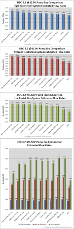

Eben nicht. Eine DDC 3.2 fördert nur ~ 500 L/h, eine D5 aber bis zu 1500 L/h. Die D5 hat zwar mit 3,6 Meter eine etwas geringe Förderhöhe als 4,7 Meter, kann diese aber länger aufrecht erhalten.
Bei 320 L/h haben beide Pumpen die gleiche Förderhöhe von 2,8 Meter.

10% Mehrleistung der DDC (17/18Watt) ist deutlich zu wenig. Es sind 20-25% bei einem großen/restriktiven Kreislauf wie meinem. Da spielt auch der nominelle Wert des HFN keine Rolle, denn es geht um relative Veränderung! @Sinusspass und ich sind anfangs davon ausgegangen, dass die D5 bei hohem Durchfluss (300l/h+) -auf Grund Ihrer Kennlinie- mehr Durchfluss bringen wird. Nein tut sie nicht. Die D5 ist IMMER schlechter bei der Leistung. Egal ob 1, 2, 3 oder 4 Pumpen verbaut sind (mehr habe ich nicht getestet). Allerdings ist sie leiser.

Wenn der Kreislauf einen sehr kleinen Widerstand hat, dann würde die D5 doch mehr fördern.

Ich habe mal die DDC 3.2 bei ~ 11,5 V an nur einen 3,5 Meter ID 10 mm Schlauch angeschlossen und erreiche nur 310 L/h.
Ich denke mal so sind nun meine Zweifel mit den 280 L/h + Radiator + Bremse XPX mehr als begründet. Eigentlich braucht man nur etwas Erfahrung oder einfach mal hier "Druckverlust" reinschauen.
Natürlich streut die Kennlinie der Pumpe in Abhängigkeit der Spannung und Drehzahl etwas, aber 280 L/h mit nur einer DDC ist mehr als eigenartig. Die Pumpe kann nur etwas mehr als ~ 500 L/h und hat eine stark abfallende Förderkennlinie.

Dann können ja die Messungen ohne hin nicht richtig sein. Denn bei > 300 L/h erreicht eine D5 mehr Förderhöhe als jede DDC. Siehe Messung vom Hersteller, das kann nur falsch sein!

Jede Pumpe wird verarbeitungstechnisch etwas streuen ( sagen wir mal +/- 5%) und dann noch 12,1V statt 11,5V, dazu einen Kreislauf der nur aus dem am wenigsten restriktiven CPU Kühler und einem am wenigsten restriktiven Radiator besteht, kann damit in Richtung 250-270 L/h kommen. Dazu noch die Abweichungen der Messung.
Es ist klar, das die Aussage "die D5 ist immer schwächer, als die DDC" nicht ganz korrekt ist.
PS: Damit sind deine Zweifel nach wie vor begründet, mehr aber auch nicht. Sofern du nicht die schlechteste und beste Pumpe der D5, wie auch der DDC ermittelt und getestet hast. Natürlich nur meine Meinung.
Klar, eine D5 kann je nach Kreislauf stärker sein, in den meisten Kreisläufen die ich gesehen habe und gebaut habe, war es halt nicht so. Aber so ist das halt, mit den Erfahrungen, man macht halt unterschiedliche.
