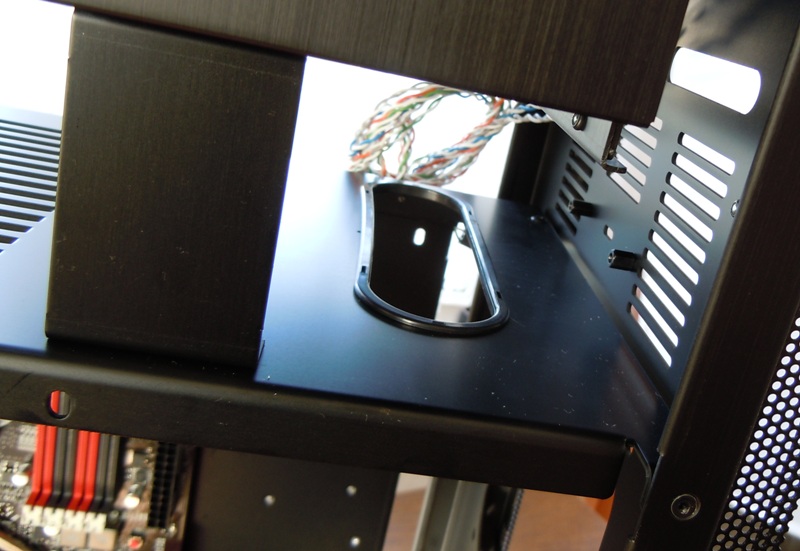

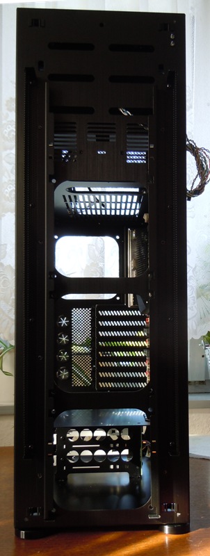

2.3 Das Gehäuse: nicht benötigte Komponenten demontieren und ausloten der Platzverhältnisse für die Wakü
Wie man hier schön sieht haben die drei Lüfter in der Front jeweils einen Abstand von ca. 1cm und sind leider nicht bündisch aneinander, dies bedeutet für die Radimontage in der Front das zumindest einige Befestigungslöcher neu gebohrt werden müssen.

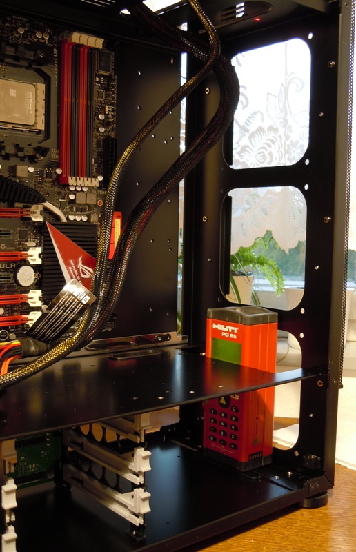

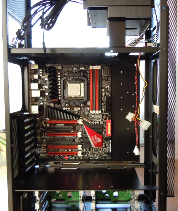

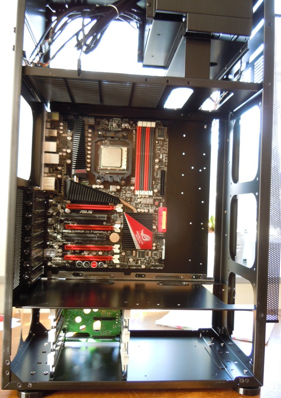

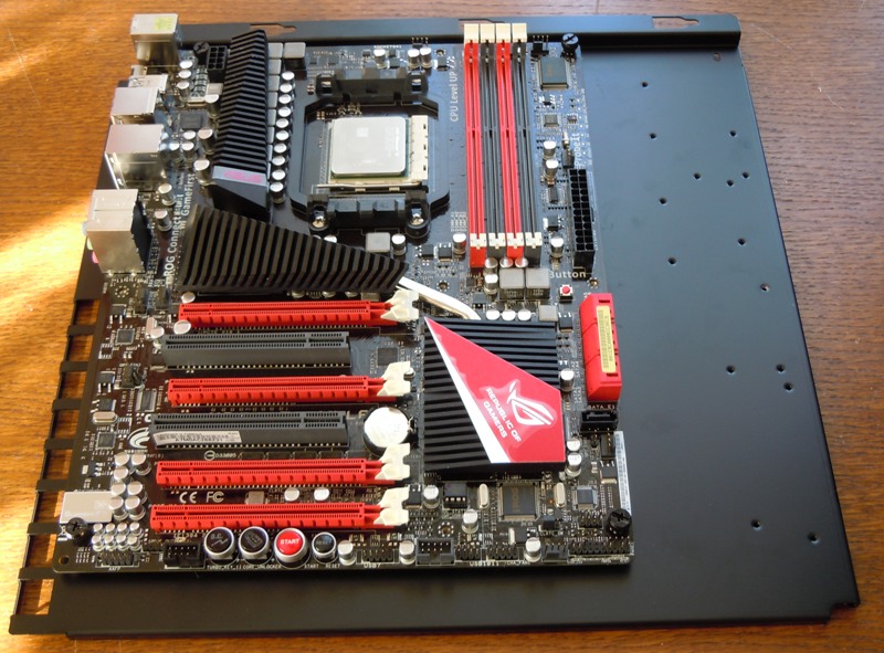

Das Mainboard wurde mal probeweise montiert ...
... mit montierten Mobo wird schon mal deutlich das das Gehäuse gar nicht sooo Groß ist wie es scheint.

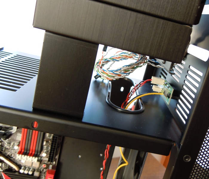

Nicht benötigte Teile werden demontiert:
z.B. die Lüftersteuerung,

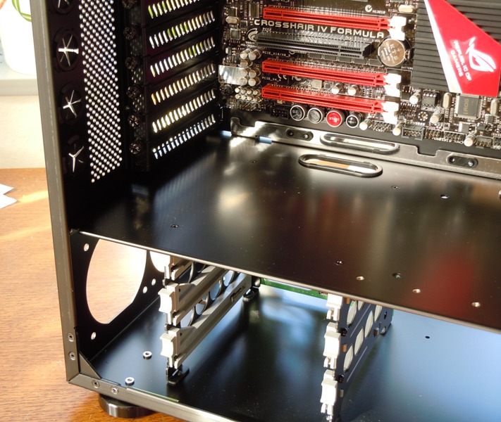

Die HDD-Hot-Swap Käfige kann ich da auch nicht lassen, dort unten ziehen Pumpe und Durchflussmesser ein.
Die originalen LianLi Lüfter flogen auch raus.

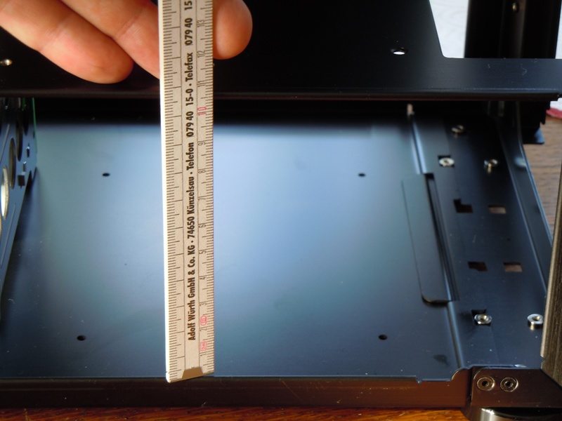

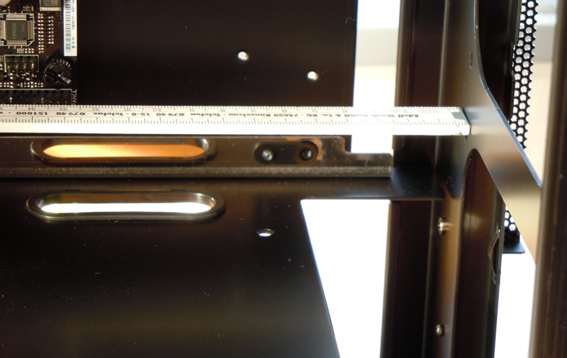

Hier platzten mehrere Träume, wie eingangs erwähnt soll ein dicker 420er Radi in die Front, bei einer Aussparungsgtiefe von knapp 6cm wird dies nichts mit Radi und Lüfter.
Desweiteren dachte ich mir zwischen Mobo und Radi einen Röhren-AGB montieren zu können, dies wird leider auch nichts. Für den AGB findet sich sicher eine einfache Lösung, aber diesen edlen und teuren Case mit dem Dremel auf den Leib zu rücken bereitet mir Kopfschmerzen :ka:
Eine Möglichkeit für den AGB, einen auf die Laing setzen, nur darf das gesamte Konstrukt (Entkopplung, Pumpe & AGB) nicht höher wie 10,5cm sein. Mal sehen ob ich da was finde.

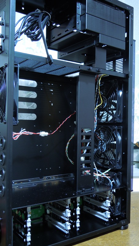

Noch ein Eindruck vom entkernten Gehäuse.

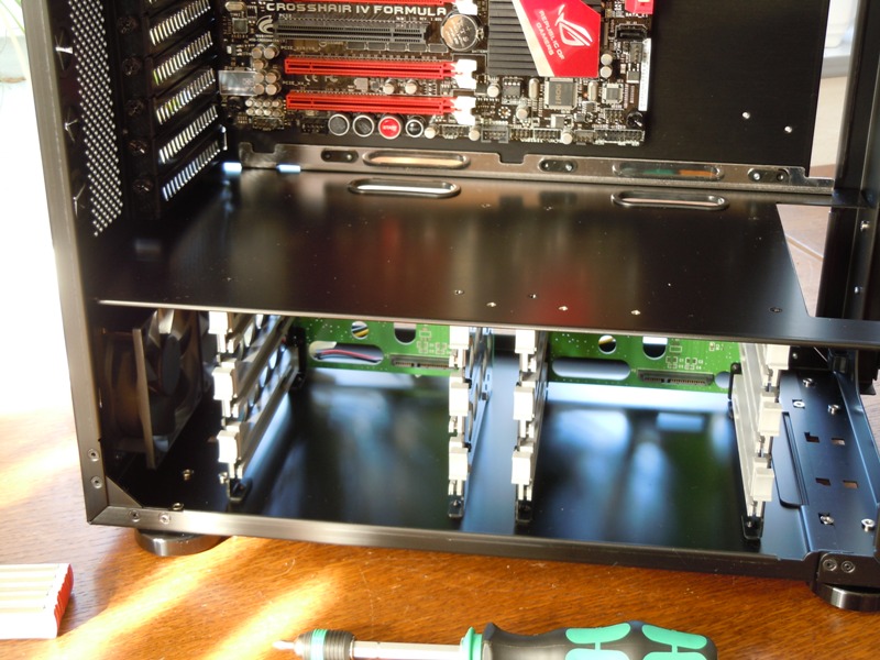

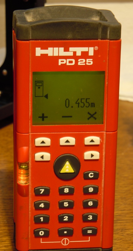

Zum Abschluss noch der größte Schock, der kürzeste 420er Radi den ich gefunden habe war 460mm lang, doch was zeigt mir dieses Präzisionsmessgerät ...
... ja, nur 455mm.
Das bedeutet das ich für einen 420er in der Front beide Zwischenböden ausklinken müsste. Das muss ich erst mal setzten lassen ^^

Man das Case ist ja echt viel kleiner als man denkt, ich bin gespannt, wie du die "Platzprobleme" löst.
