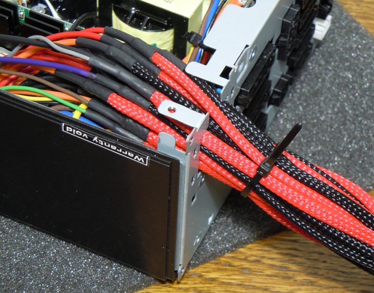

3.0 Modifikationen
3.1 Netzteil: 24 Pol. ATX-Strang & 8 Pol. CPU-12V Strang gekürzt und gesleevt

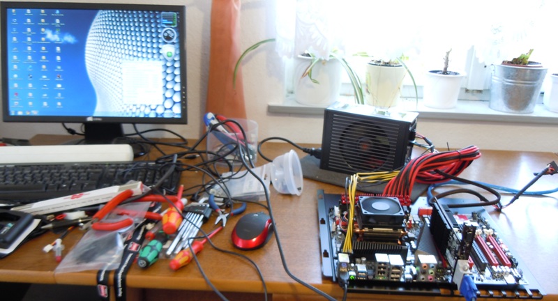

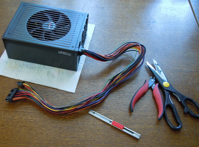

Während die Wakü-Bestellungen auf dem Weg sind machte ich mich mal über das Netzteil her.

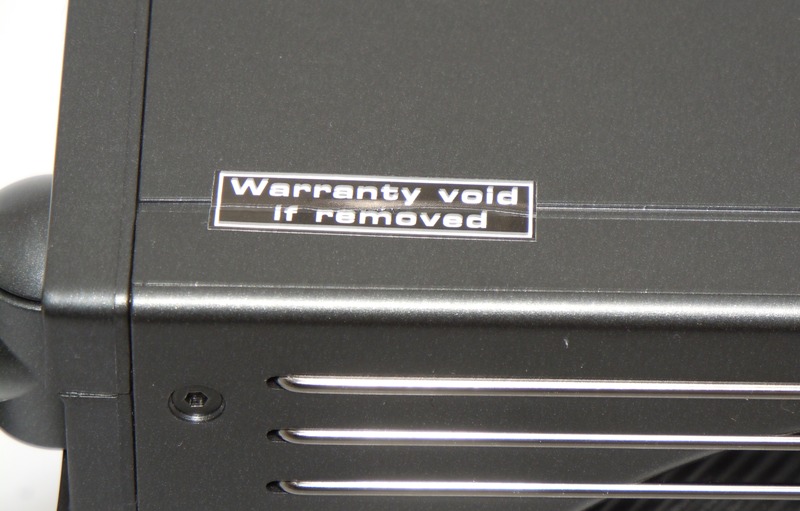

@Oliver & Caseking,
wie du/ihr hier sehen könnt hab ich den Sticker nicht "removed" sondern sauber "broken", somit sollte es kein Problem mit der Garantie geben :devil:

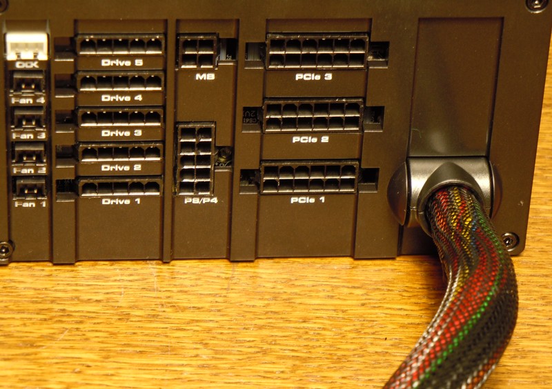

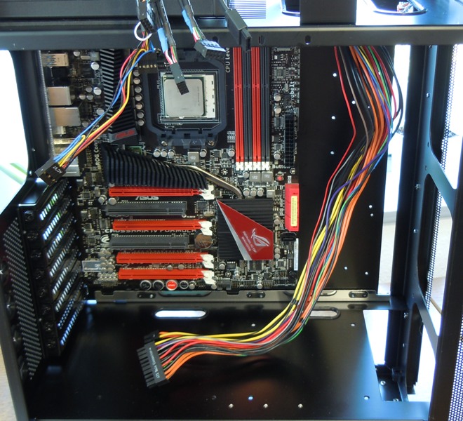

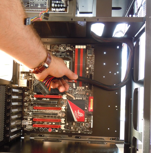

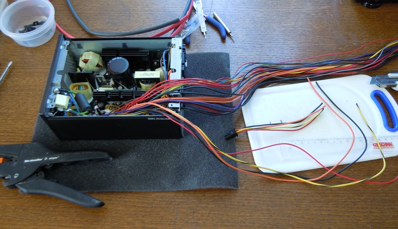

Selten, aber kommt vor! Der ATX-Strang ist bei der geplanten Verlegung deutlich zu lang. Naja, besser so als zu kurz.
Dieses "Gelenk" wird mit einzeln gesleevten Adern eine ganz schöne Engstelle.

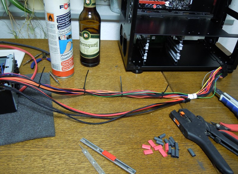

Zuerst wurde das Original-Sleeve entfernt.
Dann wurde noch mal richtig Maß genommen und angezeichnet.

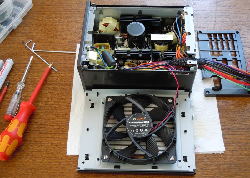

Da schauen wir doch mal rein in das gute Stück.

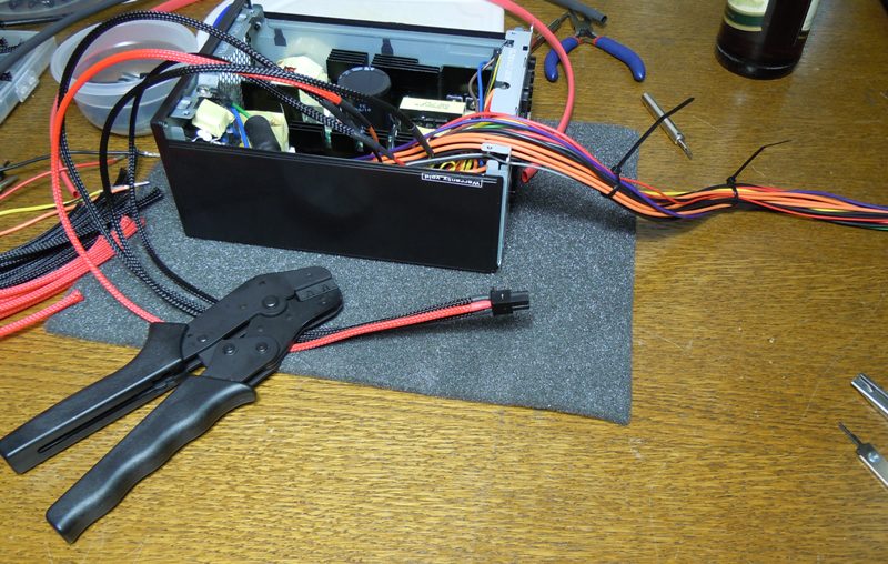

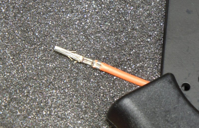

Nun ist es zu spät, die ersten 4 Adern sind eingekürzt, der Originalstrang war exakt 17cm zu lang.

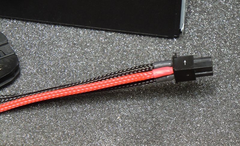

Es mussten neue Pins Gegrimpt werden.
Die ersten vier Adern sind fertig.
Die Kabelbinder da drin sind nur provisorisch und kommen wieder raus.
Mit dem Gelenk wurde das nix, dies hab ich großzügig weg gelassen.

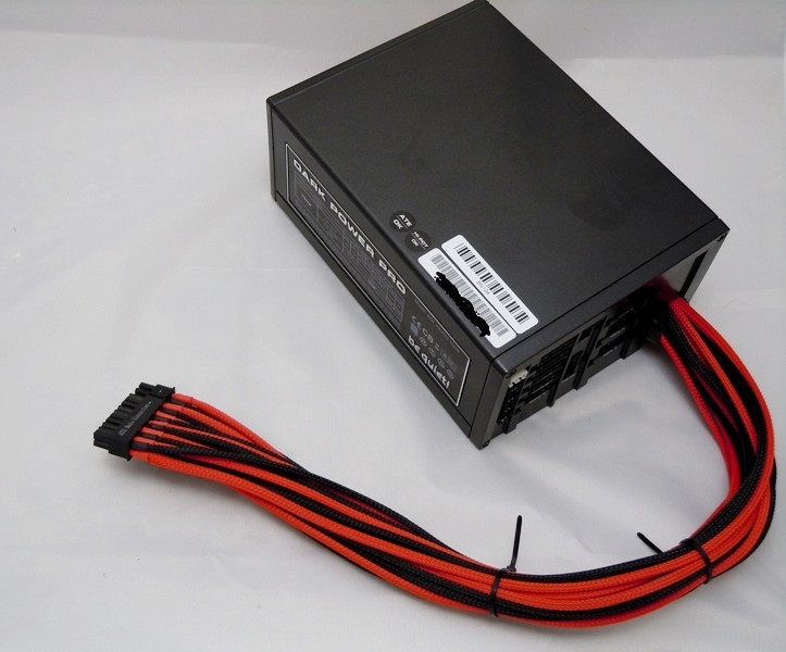

Nachdem der ATX-Strang fertig war gab es noch einen Probelauf. Siehe da, alles funktioniert :D

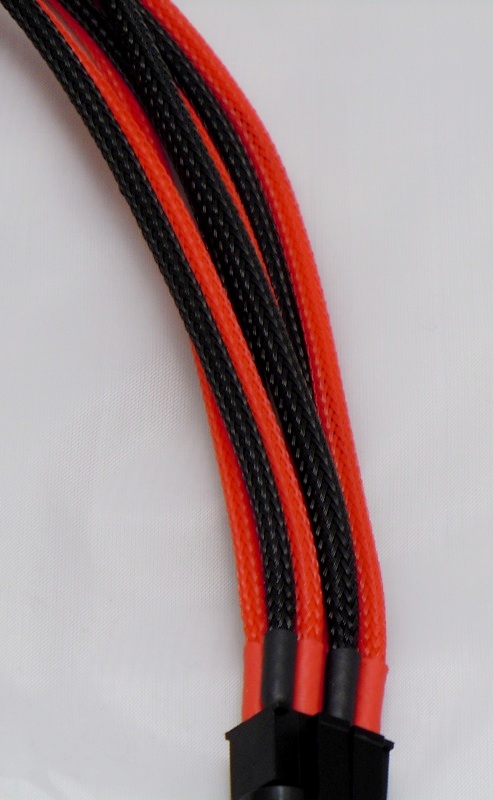

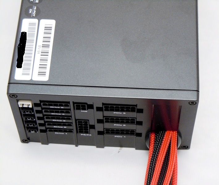

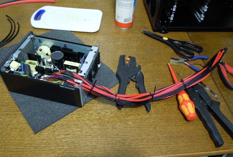

Das Netzteil mit fertig gekürzt und gesleevten ATX-Strang.
Hier noch der fertige 8 Pol. 12V-CPU Strang.

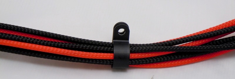

Kann man auch fein mit diesen Sammelhalteschlaufen verlegen :daumen:
AW: [Tagebuch] nemetona´s erstes LianLi - TYR PC-X2000BW - wenig Platz im Supertower!!!
Sehr sauber gesleeved, eig schon perfekt , ich hab nix zu kritisieren, da es ja auch noch funktioniert.
Echt geil gemacht - mich wundert es, dass die Kürzung so einfach möglich war, da viele Netzteilhersteller die Kabellänge entsprechend anpassen, damit der Widerstand im Kabel "passt".
Sehr gute Arbeit auf jeden Fall - weiter so!

@UnnerveD,
das kürzen der Kabel ist problemlos machbar. Der reine Leiterinnenwiederstand der abgeschnittenen 17cm (34cm je Stromkreis) beläuft sich im Promille-Bereich, wenn er überhaupt genau messbar ist. Primär wichtig wär dabei die Klemmstellen fachlich sauber auszuführen, damit werden größere Übergangswiederstände und somit potentielle Problemstellen zu vermeiden.
Im Umkehrschluss ist es ja auch möglich die Kabel zu verlängern, der Zubehör Markt bietet dafür ja auch vorkonfektionierte Verlängerungen an. Selbst bei Verwendung von z.B. 3 ATX-Verlängerungen sollte dies innerhalb der zulässigen Toleranzen laufen da nur eine Spannungsversorgung zur Verfügung gestellt wird und es in dem Falle nicht auf Signallaufzeiten ankommt wie es z.B. bei einen Bus der Fall sein kann.
So ein Gelenk am Netzteil seh ich das erste mal, bringt es wirklich was, oder ist das sozusagen ein "Gag"?
Und gibt es mehrere Nt´s mit sowas, oder gibt es sowas bisher nur bei diesem BeQuiet?
