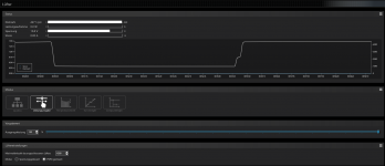

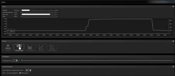

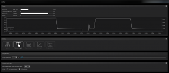

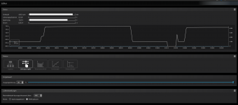

Die Pumpen lassen sich problemlos per PWM regeln. Damit ich komfortabler regeln konnte, habe ich das PWM-Kabel an meine Aquastream Pumpe angeschlossen, was auch ein PWM Anschluss bereitstellt. So konnte ich meine Tests einfach mit der Lüfterregelung innerhalb der Aquasuite vollziehen.
Pumpe 1 max. Drehzahl:
Pumpe 1 min. Drehzahl:
Pumpe 2 max. Drehzahl:
Pumpe 2 min. Drehzahl:
Bedenken muss man noch, dass jeweils immer eine Pumpe nicht mitlief und deshalb auch einen gewissen Widerstand gegeben hat. Wahrscheinlich wäre ich mit beiden Pumpen bei 300 l/h gewesen.
