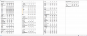

Komisch, der Rechner läuft jetzt wieder, aber ich lasse momentan die Lüfter alle auf 100% laufen.
Momentan läuft der Rechner wieder, aber ich lasse auch die Lüfter auf 100 % laufen. Seitenteile habe ich aber dazu beide zugemacht, damit ein Sog entsteht und die kühle Luft von vorne nach hinten durchgezogen wird.
Was ich nicht verstehe ist, ich habe im Grunde nichts großen umgebaut, nur den einen Winkeladapter hinten ausgetauscht, den Winkeladapter an der Pumpe und den Kugelhahn am Aufsatz montiert. Wasser habe ich kontrolliert auf dem Zewa auslaufen lassen, weil die Zuleitung aus beiden Winkeladapter befüllt waren. Habe aber auch alles aufgefangen und direkt das Zewa gegen trockenes ausgetauscht.
Ansonsten kann ich keine feuchte oder nasse Bereiche sehen. Ist alles trocken und 1000-mal schon nachgegangen und geprüft. Allerdings lässt sich transparente Kühlflüssigkeit schwer ersehen. Da war damals mein farbiges Gelb besser zu erkennen.
Im Bereich Mainboard habe ich gar nichts gemacht.
Temperatur sind so weit auch alle in Ordnung.

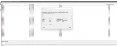

Ashampoo_Snap_Freitag, 25. Februar 2022_07h56m13s_001_.png Ashampoo_Snap_Freitag, 25. Februar 2022_08h09m28s_003_.png
Das Windows Protokoll sagt mir nur, dass Windows nicht ordnungsgemäß heruntergefahren wurde.
Und das ist klar, weil zuvor der Monitor aus ging und direkt danach ein Neustart kam. Alles läuft auch unauffällig und es fehlt auch nichts, was ich angeschlossen oder verbaut habe. Auch die zwei neue Pumpen lassen sich ganz normal steuern und laufen wie zuvor. Nur mein Durchfluss ist durch die zwei neue Adapter ein klein wenig geringer.

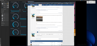

Habe jetzt aber die Lüfter auf 50 % zurückgedreht, bin schon halber taub davon. :D
Also bisher läuft der Rechner wieder ohne Probleme.
Habe aber immer noch die internen Lüfter auf 50 % Drehzahl gesetzt.
Lasse ich auch erstmal so die nächsten 2-3 Tage stehen.
