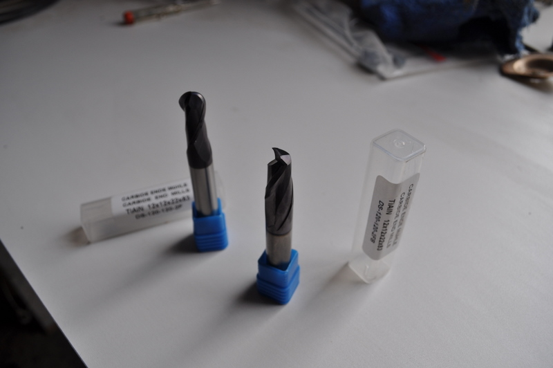

So, neues Spielzeug:

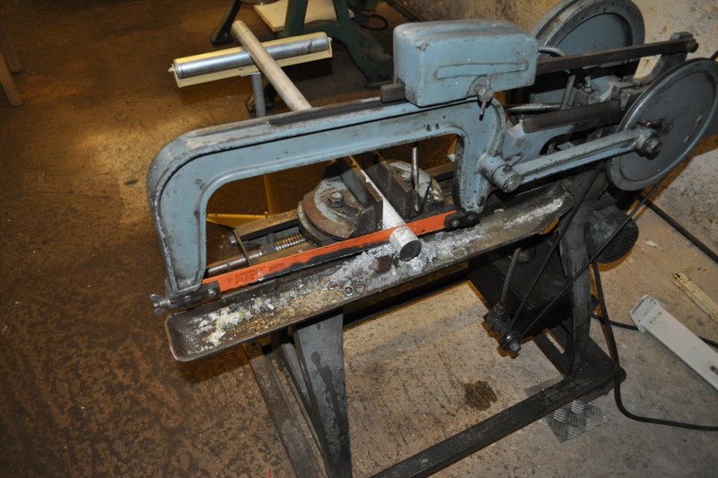

Rohmaterial schneiden...

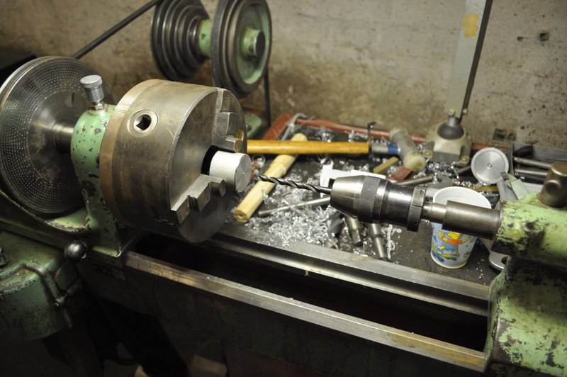

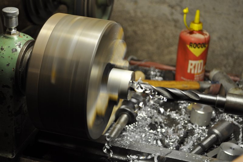

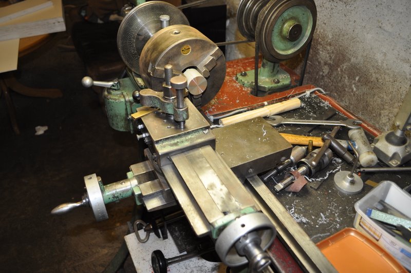

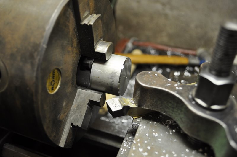

Drehen

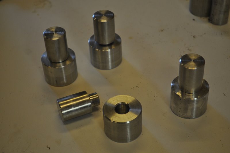

Bohren
und dann hab ch leider in meinem wahn vergessen mehr bilder zu machen, also hier das fertige werkstueck

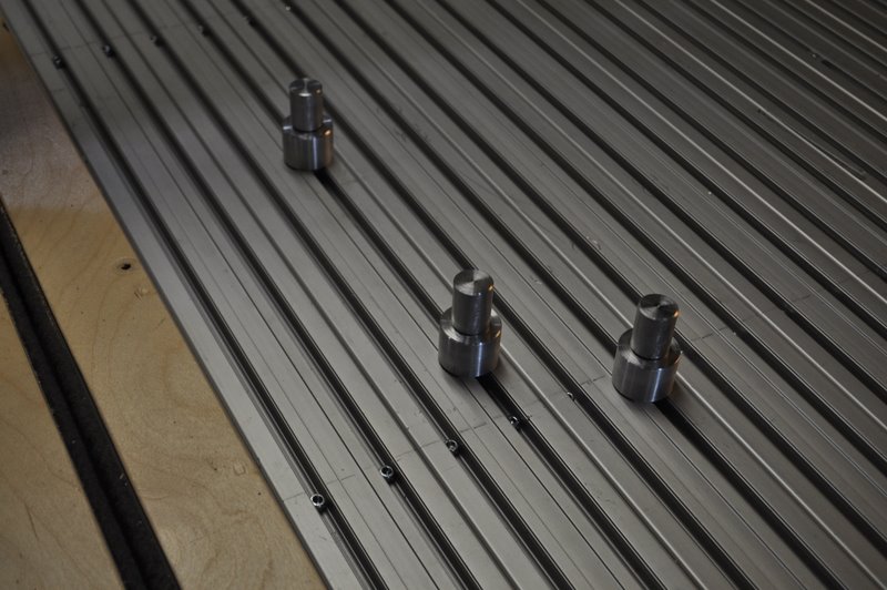

Und nun der sinn und zweck des ganzen

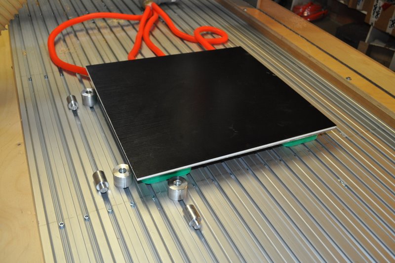

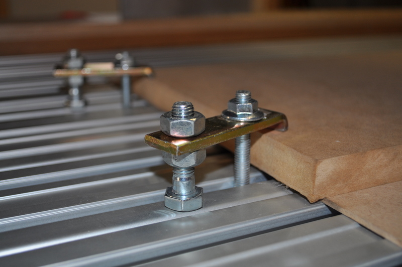

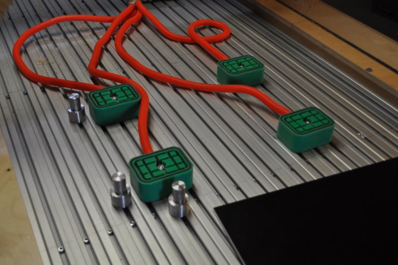

vorher, gefrickel:

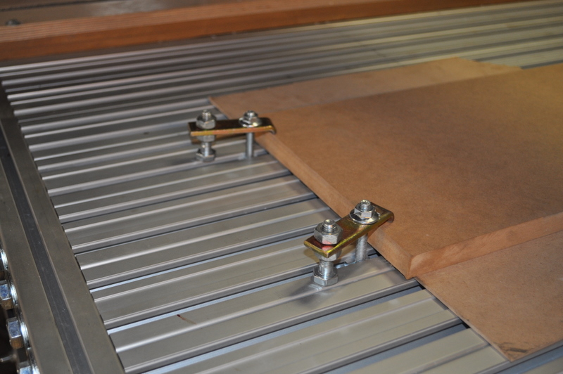

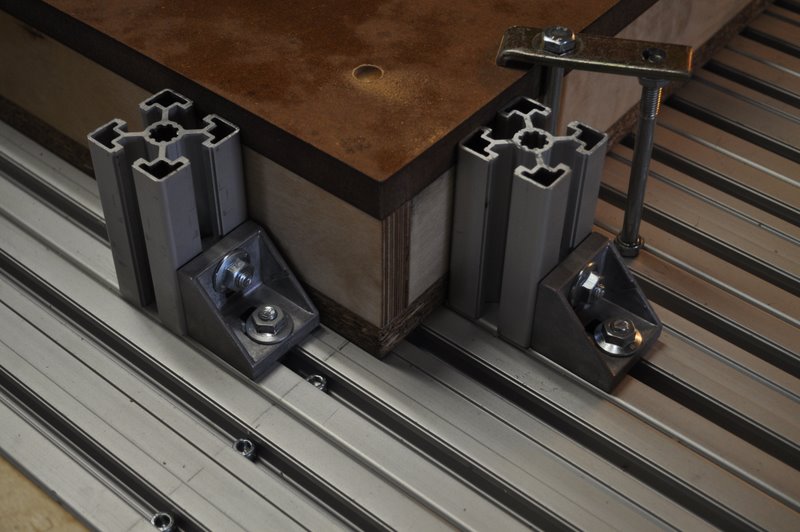

Jetzt super awesome anschlaege, doch warum zweiteilig ?
Mit staubsauger vaku pads
Deswegen, so kann ich die platten rundrum formatieren ohne in die Anschlaege zu fahren

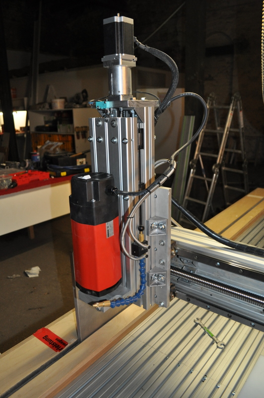

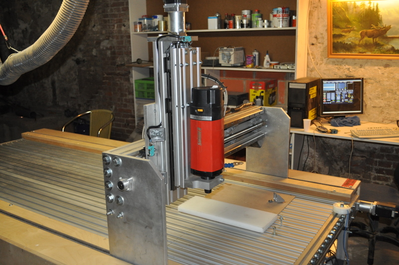

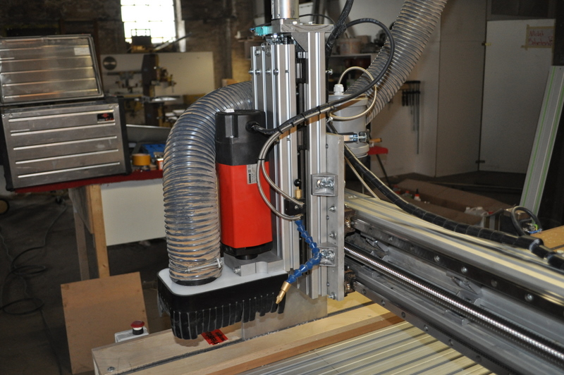

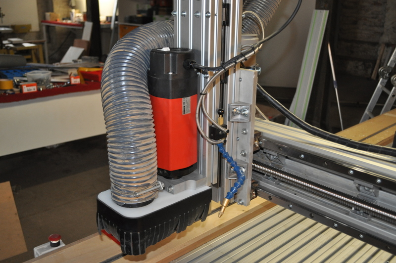

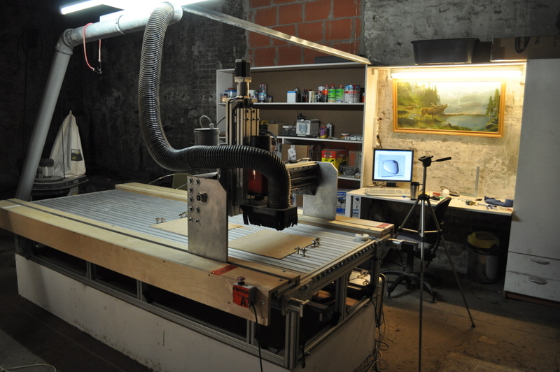

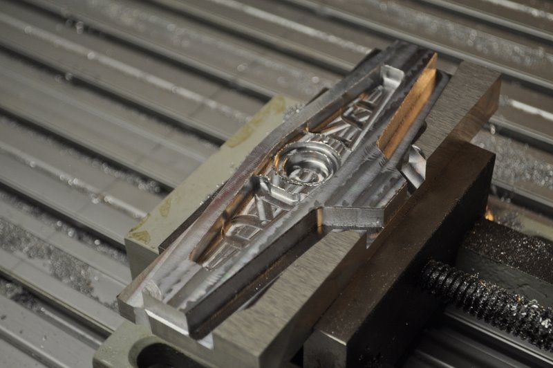

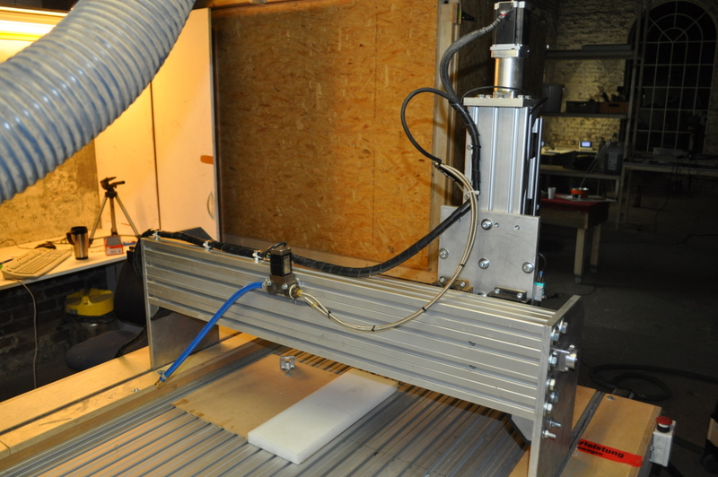

Die Fraese hat jetzt auch das erste mal alu gesehen, geht wie butter
( nach den ersten fraesvorgaengen ist mir erstmal aufgefallen das die gesamt maschine komplett locker war und hab alles anchgestellt, in holz faellt das garnicht auf
