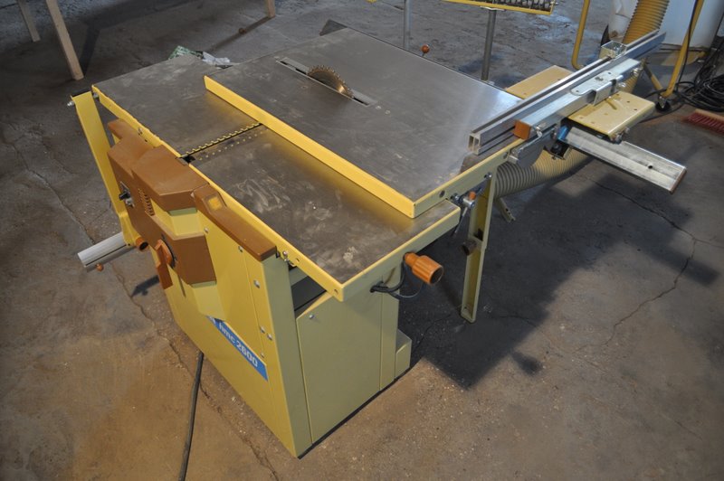

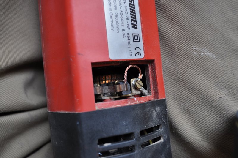

Ja, des teil is total zach, hab auch alle Anbauteile dies dazu gibt ( kreise, fraese, bandsaege, langlochbohrer ) macht bisher nen guten Eindruck, muss aber erstmal alles einstellen und wieder gaengig kriegen, die maschiene stand vorher ewig...

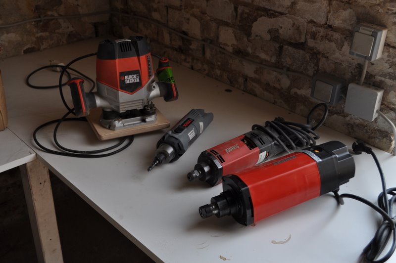

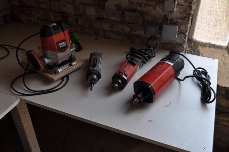

Erstmal gabs neues Spielzeug, welches auch gleich zum Einsatz gebracht wurde ( dazu mehr spaeter )

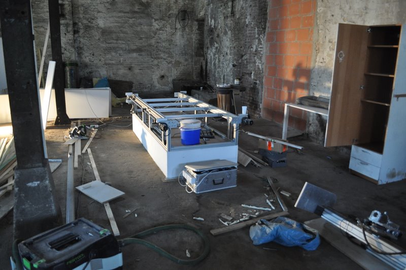

Alu Profile sind angekommen !
Unterbau verstaerkt
Und zum gucken schonmal draufgeschmissen
Passt alles soweit... also gings weiter

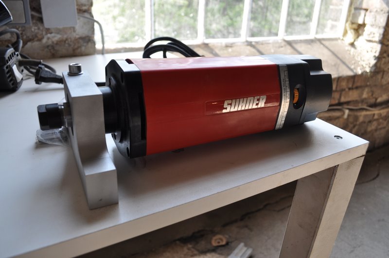

Fraesmotorhalter auf Profilmass gekuerzt
Neues z achsen Profil ausgefraest ( um spaeter bequem an die motorhalterschrauben zu kommen )
Z Achsenprofile winkelig und Plangefraest

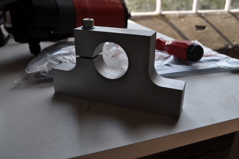

Motorhalterplatte Plangefraest ( war vorher komplett verbogen, walzenfraeser haben wir leider noch nicht, deswegen hier mit nem 8ter HSS Tian 3 Schneider )
Motorhalter bohren um ihn auf dem Profil montieren zu koennen
Kurz montier obs passt... Passte
Zur verstaerkung sollten noch winkel mit rein, passten so allerdings noch nicht
ABFRAESEN ! ( so langsam machts spass )
So, passig gemacht und fertig montiert
Zum gucken alles mal zusammengelegt ( noch fehlen mir leider die nutensteine um die linearfuehrungen zu montieren )
Die alte Traegerplatte verwende ich auch weiterhin, hier sieht man schon wie sie mit winkeln am neuen Profil montiert ist.
Und spasseshalber noch den neuen motor eingehaengt. Die Z achse is so riesig jetzt
