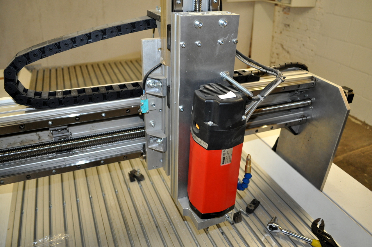

Tagebuch [Tagebuch] DIY CNC - Status: Das grosse Stepper / Software upgrade.

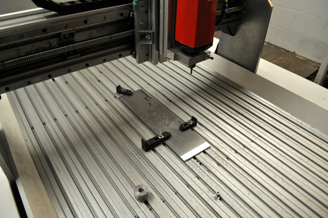

Neues Vid zum alu fraesen, diemal mit nem richtigen spannbock und distanzplatten etc etc etc

Schöne Arbeit! Wofür die Parallelunterlagen an den Spannbacken?

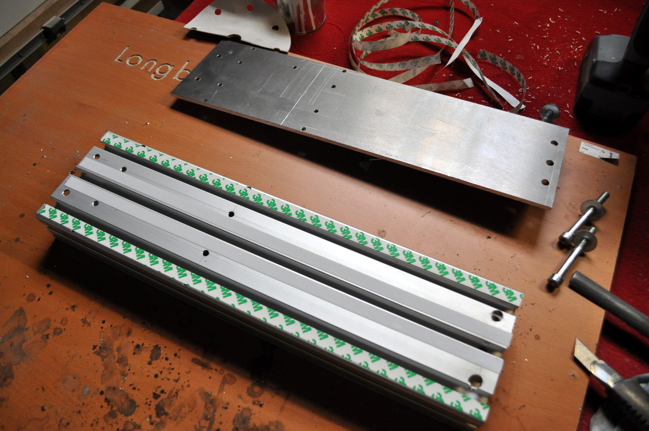

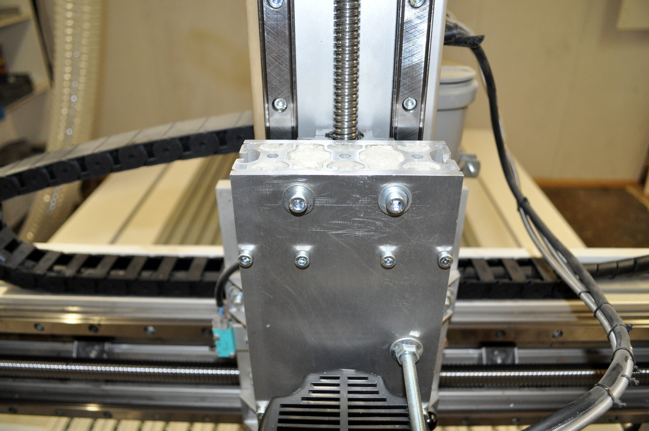

Nachdem ich nun immer mehr Alu Fraese musste ich so langsam meine Z Achse verstaerken da das einzelne Profil einfach nicht steif genug war:
2 Alu Platten bestellt und auf der cnc vorbereitet
fertig gebohrt auf das Profil aufgeklebt

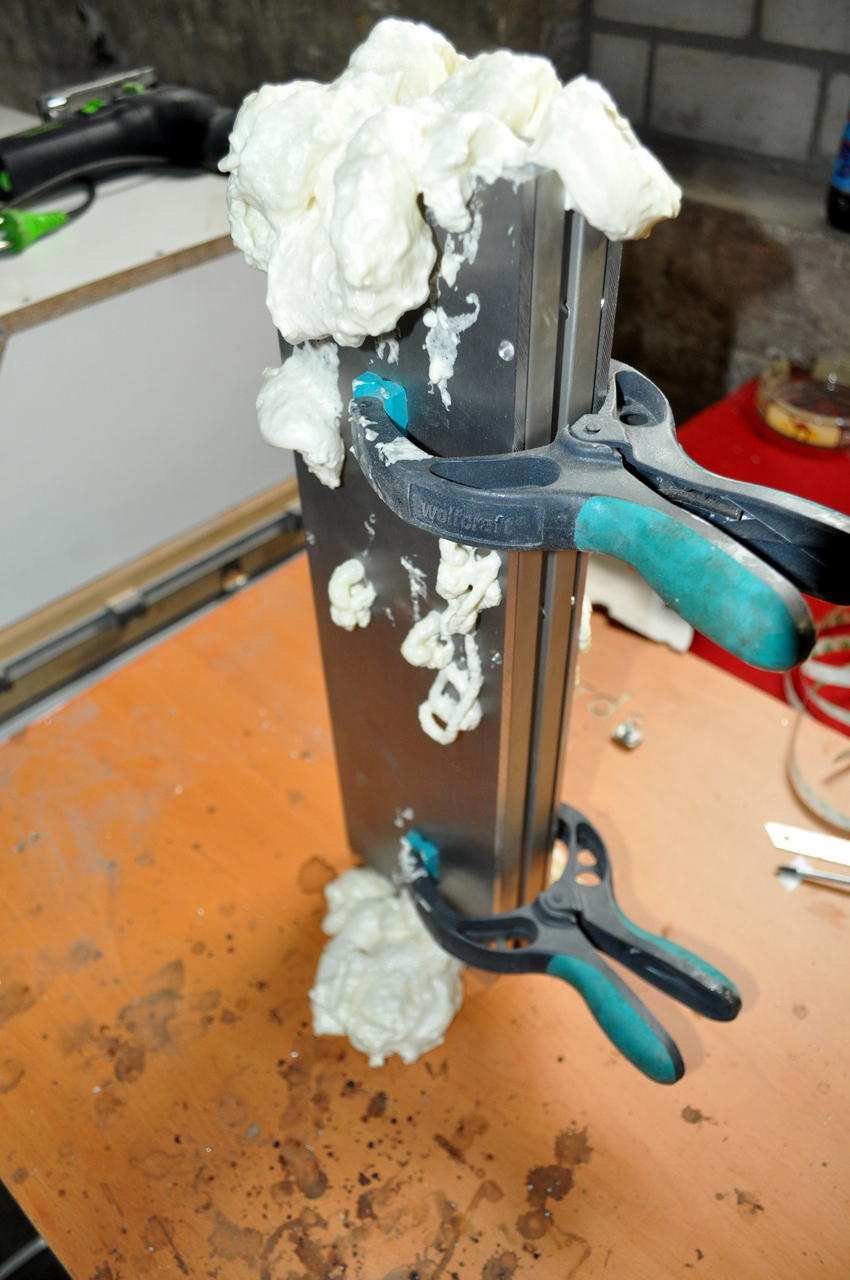

Ausgeschaeumt

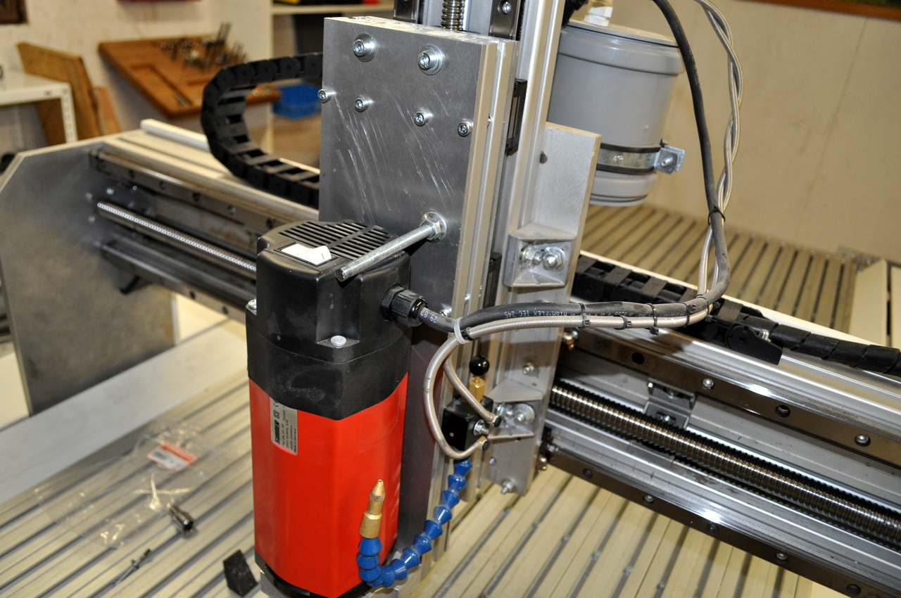

Und alles wieder Montiert, bin schon sehr gespannt es heute zu testen, gestern war leider keine Zeit mehr

Eine Frage habe ich allerdings. Wozu genau hast du die Profile ausgeschäumt? Das hast du doch sonst nirgendwo gemacht, oder?
AW: [Tagebuch] DIY CNC - Status: V3 Z Achse verstaerkt
Nein, das hab ich nirgendwo sonst gemacht, das hat hauptsaechlich den sinn das man nicht direkt am fraeser eine "box" im sinne von lautsprecher hat die den krach nochmal verstaerkt, allerdings ist halbvoll mit vogelsand noch besser, das geht bei dem Profil aber ein bloed, werd ich aber noch fuer den rest der fraese nachbessern wenn ich mal Zeit hab.
Bin heute am Fraesen, die verstaerkug war ein voller erfolg, kaum wiederzuerkennen der hobel :D

Ok, das macht Sinn. Aber ich gehe mal davon aus, dass Schaum im Endeffekt besser ist als Sand, weil weniger Masse beschleunigt werden muss. Sonst könnte man ja auch gleich Blei in die Hohlräume gießen. :D

Die Masse ist eigentlich nicht sonderlich intressant, die Kraefte die beim fraesen auftreten sind 100x hoher als nur die achse hin und her zu schubsen ;)

Hat der Schaum bezüglich der Lautstärke/Vibrationen/Frequenzen etwas merklich bewirkt/verbessert?
Ich denke mal vibrations und frequenzverbesserung gibts durch den schaum nicht,
was extrem viel besser geworden ist ist die Lautstarke, is ne ecke leiser das teil.
