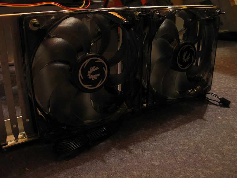

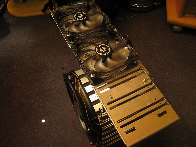

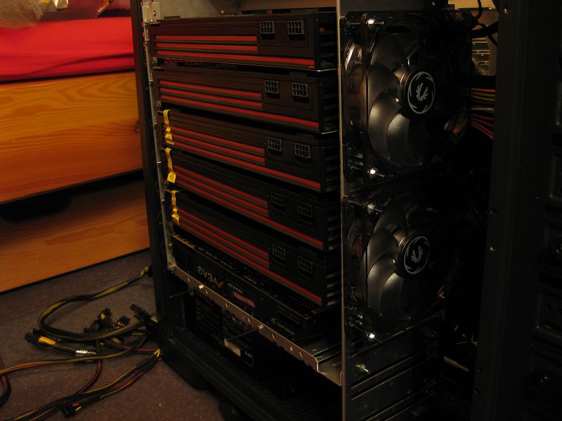

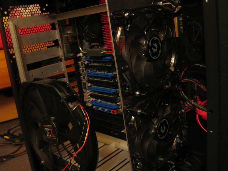

Ich habe nochmal den Käfig modifiziert. Ich kann jetzt 2x 120mm Lüfter hinten, am Heck der Grafikkarten, verbauen.
Außerdem ist es möglich, den 200 mm an der Seite anzuschrauben. Das ganze sieht dann so aus:

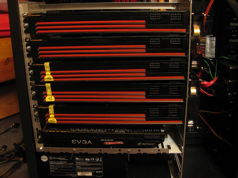

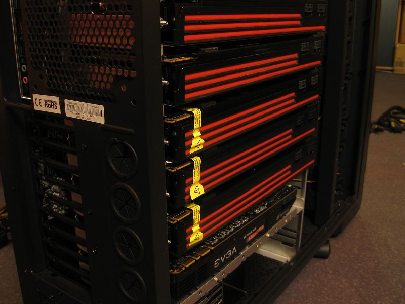

Anschließen wurden dann endlich die Grafikkarten in den Käfig eingesetzt:
Sieht richtig krank aus ^^

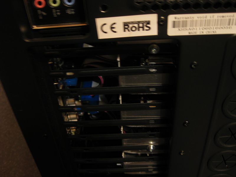

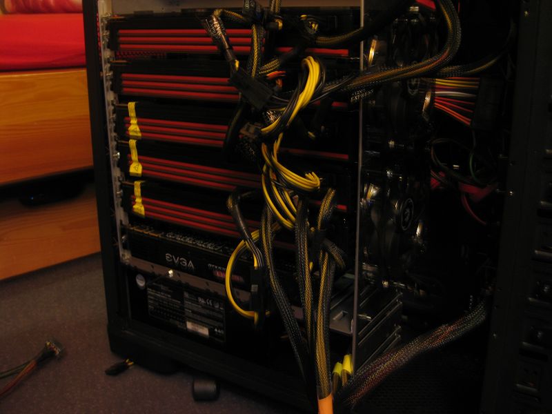

Ab ans Netz und und alles angeschlossen. Hoher Puls war natürlich voorhanden, als ich den Start Knopf gedrückt habe. Netzteile starteten Gleichzeitg. Jeder Lüfter der Grafikkarten liefen. Doch es kommt kein Bild. Keine Fehlermeldung vom Mainboard her, keine "Pieps"-Töne. Monitor blieb auf Stand-By. Es kommt auch kein Windows Ton...sprich er bootet auch nicht.
Kann ich den die Karten einfach vom Strom trennen und dann mit einer booten lassen, oder muss ich die Karten dafür auch vom Mainboard trennen. Wäre nämlich schlecht, da das nicht so einfach geht :)

Sieht richtig krass aus.
Ich glaub Stromkabel ziehen müsste reichen.
Kannst ja mal ausprobieren, ist ja schnell gemacht.
Zu den Lüftern, die blasen doch kaum Luft durch die Minischlitze, die müsstest du irgendwie aufbohren.
Vlt mit nem Bohrer eine lochgitterähnliche Perforierung erzeugen.
Bekommst du die Seitenwand eigentlich so zu?

ich denke auch, dass es reichen sollte die Stromstecker abzuziehen
Ich hab mit dem Seitenschneider die Zwischenstege rausgeschnitten. Das sollte eigentlich reichen. Besser als wenn keine Lüfter dranne sind :)
Das wird nicht funktionieren. Die Stromkabel sind das Problem.

Dann werd ich das mal probieren mit dem entfernen der Stromkabel.
Wenn ich so recht drüber nachdenke könnte es vielleicht doch zu nem Fehler führen nur die Stromkabel abzuziehen.
Denn ich dachte die Grakas bekommen auch Spannung über den PCI-Express Anschluss, oder?
