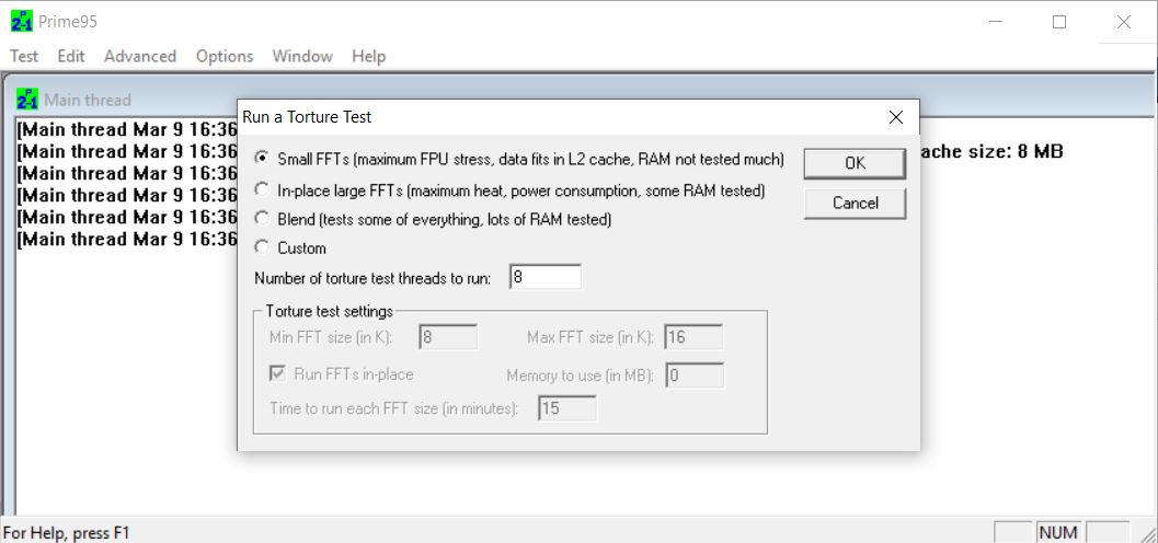

Lade dir doch mal das Programm Prime95 herunter und mach damit einen TortureTest.
Stell dazu einfach die Voreinstellung SmallFFTs ein.
Wirst schon sehen, was dann passiert.
Bzw wenn das tatsächlich eine Stunde durchläuft ohne Absturz, dann ist dein System wahrscheinlich stabil.
