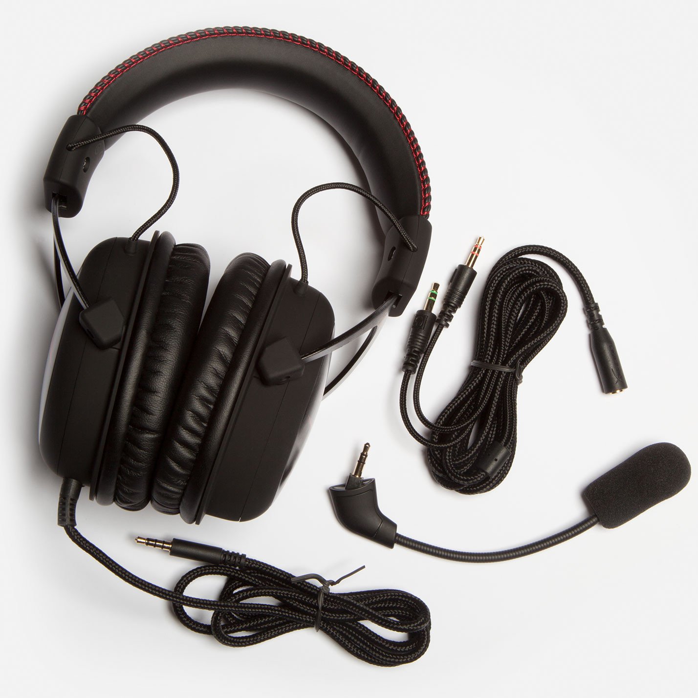

meine Frage lautet, ob die Cloud Core Variante technisch wie auch von der Qualität identisch mit dem Cloud I ist.
Gemäss Internet Recherche, sind im Core Paket keine Verlängerungen, Ersatzpolsterungen, Flugzeugadapter etc enthalten. Die Cloud Variante hat auch ein Kombikabel Mic + Sound (so wie das aussieht, ist die Core Variante die Cloud II ohne USB Soundkarte im Lieferumfang).
Cloud Core: http://ecx.images-amazon.com/images/I/71sI-KA-aGL._SL1428_.jpg
Cloud I: http://cdn5.thinkcomputers.org/wp-content/uploads/2014/06/31.jpg
Cloud II (USB): http://www.allround-pc.com/wp-content/uploads/2015/02/HX-Cloud-II-RED-accessories.jpg
Preisunterschied in der Schweiz: Cloud Core ca. 60 Euro, Cloud I ca. 80 Euro.
Für 20 Euro's mehr sind mir die Extra Schnick-Schnacks im Lieferumfang nicht wert, ausser das Gerät selbst ist qualitativ besser etc
