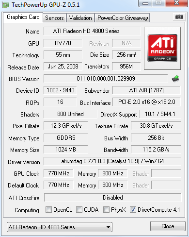

Edit: Bei GPU-Z steht das hier: http://gpuz.techpowerup.com/11/01/27/feu.png Netzteil ist dieser hier LC Power LC6600 Netzteil 600W V2.2

mmhh ist eine 4870 und das LC Power LC6600 Netzteil 600W zwar nicht der Oberburner aber auch nicht das schlechteste...könnte man also eigentlich drinnen lassen.
jap ist eine 4870
