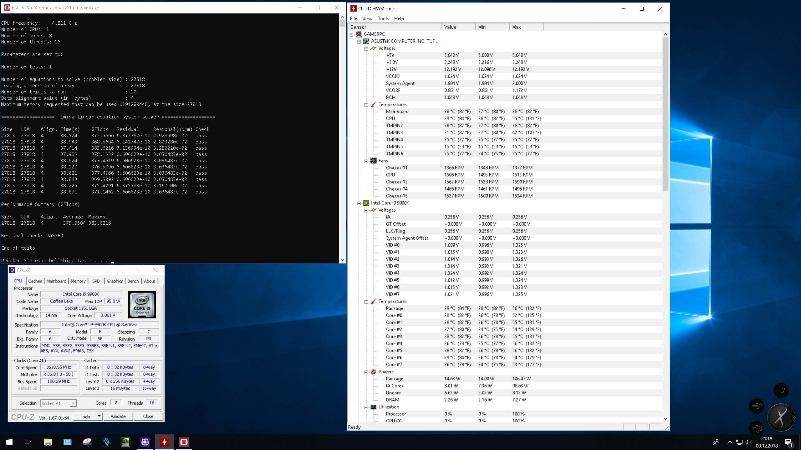

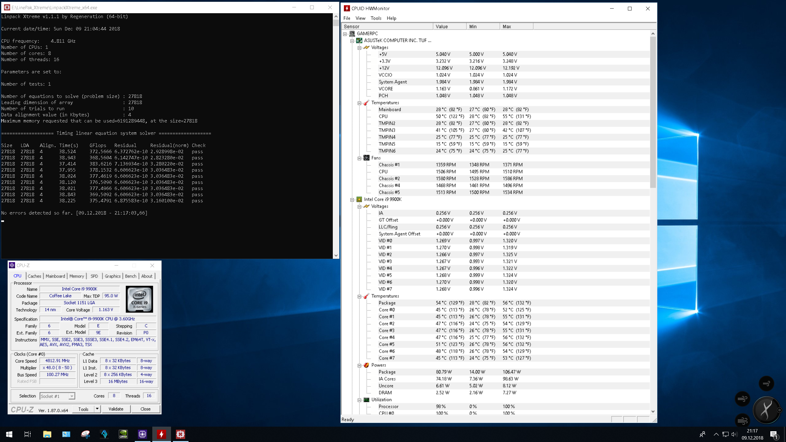

Zunächst muss ich anmerken das ich LinpackXtreme heute das erste mal nutze und mir daher der genaue Testablauf noch nicht genau bekannt war. Aber vermutet hatte ich schon was in dieser Richtung da ich LinX bisher genutzt habe was auch so ähnlich abläuft.
Neuer Test und nun habe ich auch erkennen können was zuvor diese hohe Temperatur erzeugt hat, denn dieser Test nutzt auch AVX, nur nicht die ganze Zeit über. Daher ging jedes mal wenn AVX verwendet wurde die Temperatur auf 100°C und der Test konnte auch nur mit einem Offset von 0,100v stabil durch laufen. Sobald die Temperatur wieder um die 50-60°C lag und die CPU wegen der hohen Temperatur nicht mehr herunter takten musste wurde wieder ohne AVX getestet.
Das ganze kann mit meinem neuen Test besser ersehen werden.
In diesem Test bin ich wieder auf meine vorherige Spannung von nur +0,060v Offset gegangen.
Jedoch ist diesmal ein AVX-Offset von 3 gesetzt.
Dadurch wird sobald AVX getestet wird von 5 GHz auf 4,7 GHz herunter getaktet und meine CPU ist somit wieder mit meiner zuvor ermittelten Spannung stabil.
Bedeute also.... das wenn ich die 5 GHZ mit AVX stabil haben will ein Offset von 100mv haben muss damit ich auf eine Kernspannung von 1,270v unter Last komme. Ohne AVX sind jedoch 5 GHz schon bereits mit nur einem Offset von 60mv stabil was eine Kernspannung unter Last von 1,225v ergibt.
Testlauf mit AVX:
Testlauf ohne AVX:
Endergebnis nach Beendigung des Test:
Hier noch der ganze Test als Video aufgezeichnet.
Hiermit ist der Verlauf mit und ohne AVX im Wechsel besser ersichtlich.
Fazit: Mit setzen eines AVX-Offset kann ich meine CPU mit 60mv Offset betreiben was mit 5 GHz 1,225v mit Last ergibt. Ein AVX-Offset von 3 muss aber gesetzt sein da das System mit AVX nicht stabil durchlaufen würde. Denn sonst müsste ich damit 5GHz auch mit AVX stabil laufen auf ein Offset von 100mv gehen was wiederum eine Spannung unter Last von 2,270v ergibt.
ACHTUNG! Bei diesen Test auch wenn der Takt wegen der hohen Temperatur herunter getaktet wurde habe ich stehts die Spannung im Auge behalten und solange sie sich im Bereich 1,300 bis 1,350v lagt auch durchlaufen lassen. Mit einer höheren Spannung bis oder über 1,400v hätte ich diesen Test unterbrochen und nicht weiter durch geführt. Denn schädlich ist eine hohe Spannung und nicht wenn die CPU mit 100°C anfängt herunter zu takten !
Eine Nachahmung wird daher nicht empfohlen und geschieht auch auf eigenes Risiko!

Habe da kein Limit drin, ich kann sogar wie du aus einem meiner letzten Test sehen kannst auch 100°C erreicht wo die CPU auch schon herunter getaktet hat.
Normalerweise erreiche ich solche Temperaturen aber nicht, weil LinpackXtreme mit 5 GHz und AVX sehr extrem ist und dafür habe ich nun ein AVX-Limit von 3 gesetzt wo es dann wieder mit Spannung und Temperatur passt. Real komme ich in Spielen ehe nur mit 5 GHz zwischen 48 und 60°C. Höhere Temperaturen habe ich bisher noch nicht mit Anwendungen und Spielen gehabt.
Für höhere Temperaturen muss ich schon hierzu Stabilitätstests oder Benchmark aufführen.
Wobei ich mit Benchmark höchstens auch nur auf etwa 72°C komme.
Ich hatte wieder mal Zeit, und komme immer wieder auf die sparsamste Einstellungen zurück. Bin jetzt bei Standart LLC2, Phasen 140% , 4,7 GHz mit 130 Watt P95 26, AVX 4,5 GHz mit 150 Watt P95 27. Die VCore ist noch niedrig 1,080 Volt.:Daber nur wegen AVX bzw. dem Offset. Ansonsten braucht sie 1,050 Volt.
Ich glaube das ist das perfekte Standartprofil. Das Netteil müsste auch endlich bald kommen, dann geht es weiter mit dem Takt/Spannung/LLC ausloten . Ich habe jetzt ein digitales Themp.display und den Fühler genau über den Phasenblöcken mittig installiert. Das oben eingestellte Profil ergab unter AVX 43°. War beruhigt.:daumen:

Habe vorhin zwei Tests gemacht.
Anmerken möchte ich aber dazu das ich hierzu vergessen hatte mein OC auf 5 GHz auf alle Kerne zu setzen und sie daher auf alle Kerne nur mit 4,7 GHz laufen. Das sollte jetzt aber kein großen Unterschied machen, da es am ende normalerweise auf diese 300 MHz nicht mehr mit ankommt.
Getestet wurde das ganze auf echtem 4K, also auf meinem UHD Fernseher mit 60 Hz.
Im Spiel ist alles auf Ultra eingestellt und auch DX12 ist aktiv. V-Sync ist hierbei deaktiviert.
G-Sync wird sich hier nicht mit auswirken da der Fernseher kein G-Sync hat.
Test 1.... mit HT
Test ... ohne HT
Der Unterschied ist so gering das es kaum was ausmacht und es eher unter Messtoleranz fallen wird.
Und der Grund ist auch offensichtlich, weil Rise of the Tomb Raider nicht von mehreren Kerne profitiert und so es egal ist wie viele Kerne vorhanden sind oder HT aktiv ist.
Zumindest sieht es sehr stark danach aus, die Auslastung kann ich ohne DX12 einsehen da ich dann hierzu auch den Afterburner mit laufen lassen kann.
Anhang anzeigen 1023031Anhang anzeigen 1023032Anhang anzeigen 1023033Anhang anzeigen 1023035Anhang anzeigen 1023036
Hier noch das Ergebnis mit HT und 1440P.

Neuer Test... diesmal 5 GHz auf alle Kerne und Grafikkarte auf 2.055 MHz und Vram auf 7300 Mhz.
Unterschied mit und ohne HT sind 27,8%.
