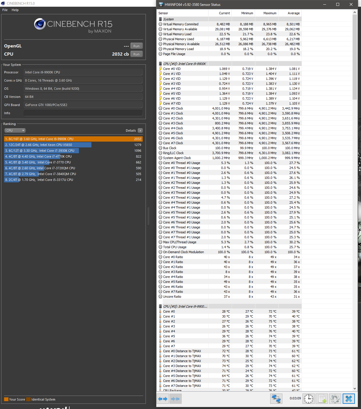

Ok . nachdem ich mein neues Syetem jetzt seit 2 Tagen zusammen gebaut habe und aus Spaß die ASUS-KI mal ein grobes OC habe machen lassen , hier mal die ersten Ergebnisse von mir und meiner 9900K .
Die KI hat "Beschloßen" meine CPU auf 4,9Ghz Allcore-Boost zu setzen zu setzen weöchen die CPU auch sauber mitmacht . Habe heute Cinebench laufen lassen , 5 mal , und folgendes Screeny nach dem letzen Durchlauf gemacht :
Was auf dem Screey nicht zu sehen ist : Max Verbrauch der CPU laut HWInfo liegt während dem Test bei 175Watt . Die Score hat sich von Run zu Run nur im Rahmen von 8 Punkten unterschied bewegt .
Habe anschließend Prime laufen lassen (Nicht sonderlich lange , nur jeweils ne Minute) und habe damit im Small FFT praktisch Instant Temps von über 90°C (Max 96°C) anliegen gehabt bei einem Verbrauch von 258Watt (Package Power) in der Spitze . Mein Kühlwasser hat das ganze so ziemlich Kalt gelassen *g* Im Large FFT lagen nur noch 77°C und 162 Watt Verbrauch an .
Habe dan versucht mit XTU aug 5Ghz Allcore zu gehen -> Sofortiger Crash mit Bluescreen ala "Watchdog" .
Habe daher beschloßen das ich weiterhin der KI von ASUS vertraue mit dem OC , die CPU läuft mit einer VCore vomn max 1,261v im Cinebench und nur im SmallFFT mit 1,35v bei 4,9Ghz Allcore , das sehe ich mal als nicht SO schlecht an .
Natürlich hatte ich gehofft mehr raushohlen zu können , aber die 9900K läuft offensichtlich schon von Haus aus an der Kotzgrenze ABER weeit besser als meine alte 6800K@4,3Ghz mit 250w+ Verbrauch . ICH bin zufrieden .
BTW : Mein RAM lief vom ersten Moment an anstandslos dank XMP 2 auf 3200Mhz .
Spannung auf Auto oder angepasst? Das wäre für mich auch mal interessant was die CPU auf AUTO nimmt.
Natürlich habe ich hierzu die Spannung selbst ermittelt und auch mit LinX und Prime95 auf Stabilität getestet. Aber meine Haupttests waren Spiele, da dort die realen Lasten anliegen. Mit Auto würde sich die CPU an die 1,150v ~ 1,200v ziehen.

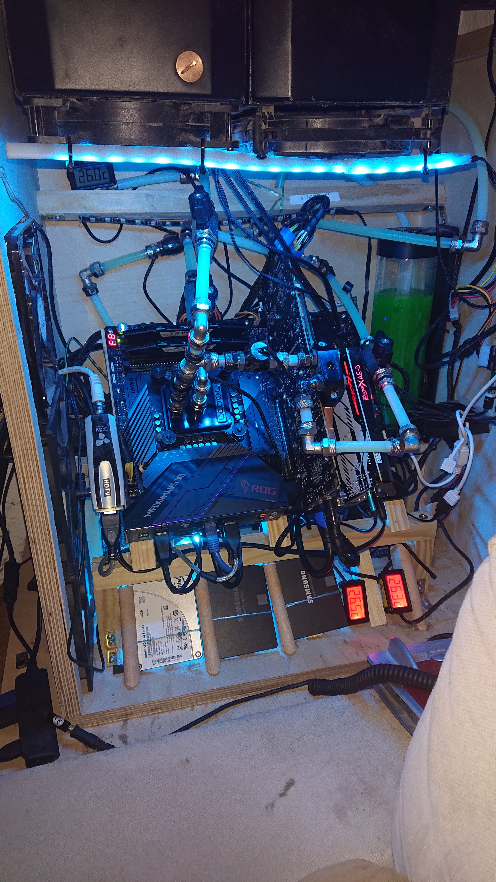

Also mein CPU-Block ist in meiner Sig aufgeführt . Zwar keiner der Superteuren aber laut Tests nur so 2°C schlechter als die meisten "Teuren" Modelle .
An RaDi's habe ich folgendes verbaut : 2x NeXXoS Monsta 280mm (60mm Dick) + 1x noname 360'Er slim . Alles mit Silent-Wings besetzt . Wasser kommt kaum über 30 Grad derzeit , daher keine Probs auf dieser Seite .
CPU bleibt weiterhin auf 4,9Ghz allcore unter Last . Die KI hat sich jetzt absolut auf diesen Wert eingeschoßen *g* Bin damit zufrieden da 100Mhz mehr oder weniger kaum einen UNterschied bedeuten außer das der Stromverbrauch erheblich hochgeht bei MEHR Takt *g* . Mein alter 6800K hat lange genug vor sich hin geheizt , daher mache ich das nicht mehr ....
So sieht mein Sys BTW aus :
