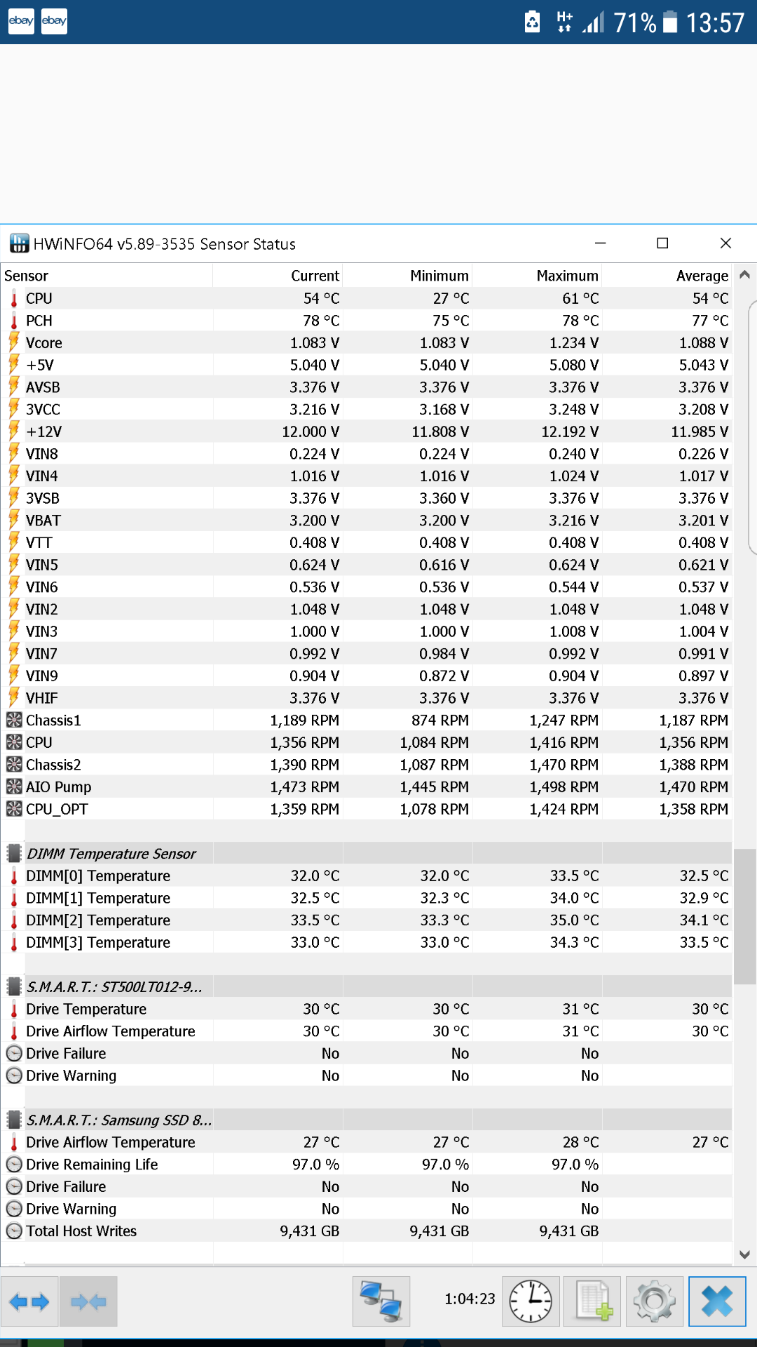

Hier sieht man übrigens auch wie die 12 Volt (11.808), des Netzteiles einbricht.
7
