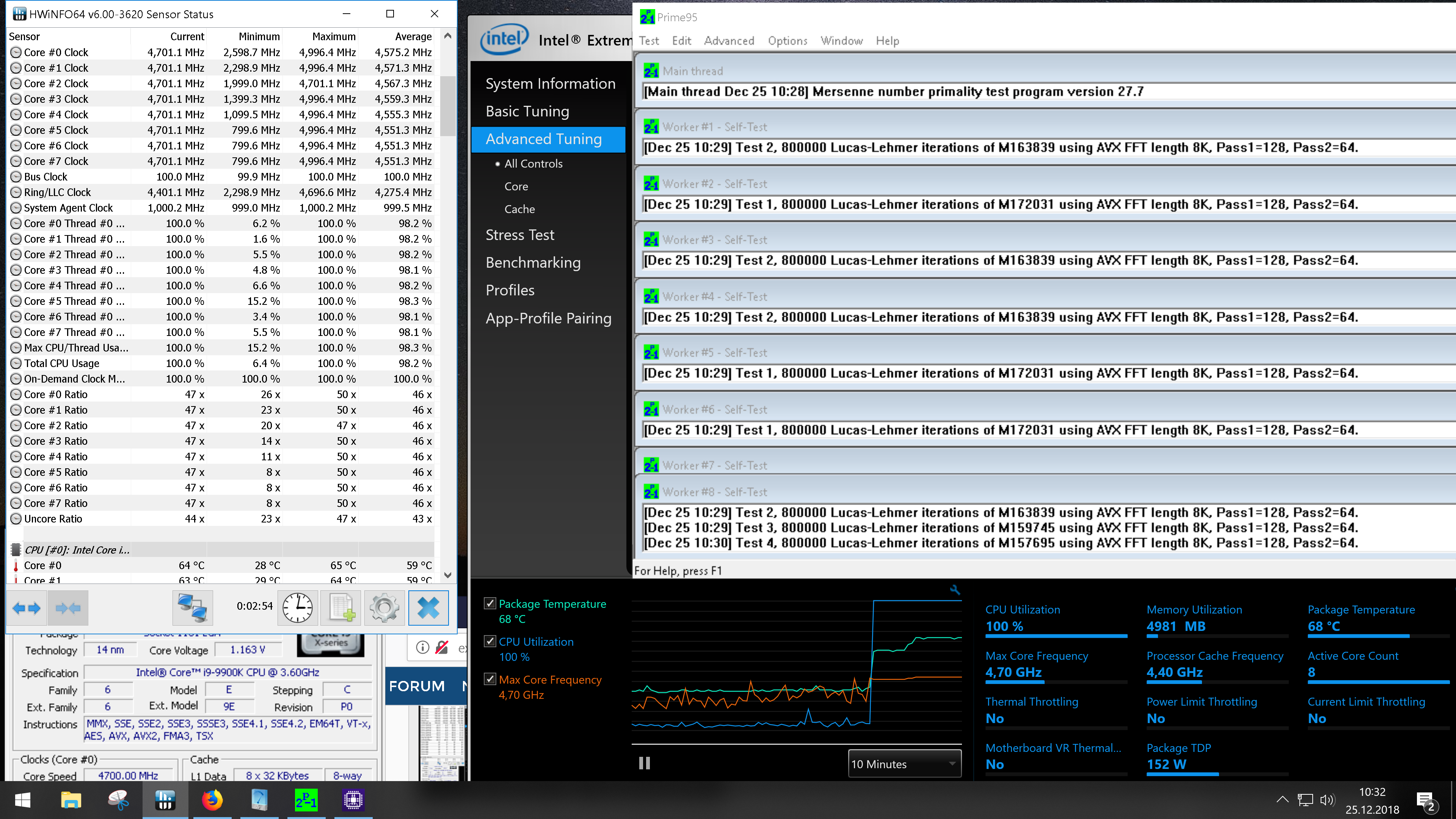

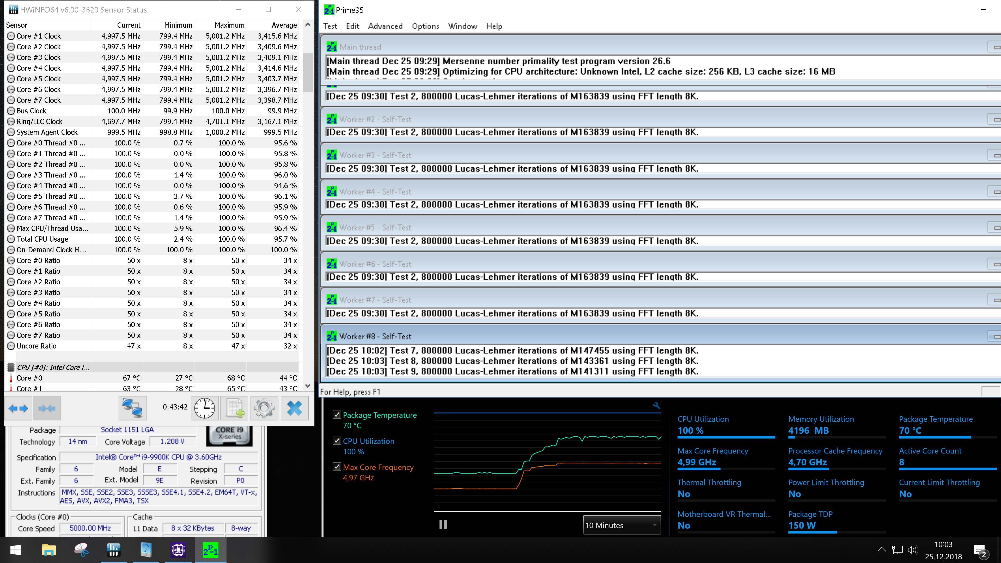

Primelauf v26,6 ohne AVX und 8k bei 150 Watt/5 GHz und mit AVX Offset 300 MHZ dann bei 4,7 GHz läuft dann mit 1,16 Volt und auch bei 150 WAtt. Bei 4,5 GHz, (500 MHz), AVX wären es 120- 130 Watt.(Kein Bild)
