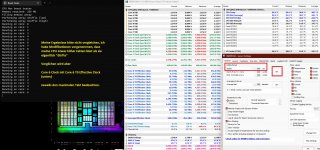

Hier ein Tool das man nutzen kann, Boost Tester
Dazu HWinfo, wie Dave schon sagte auf 500ms Pollingrate stellen und die einzelnen Kerne ansehen.
Core Clock und Core Clock Effective sollte bis auf 5 MHz unter "Stock Bedingungen" gleich sein (höhere Abweichungen deuten auf Clockstretching hin).
Sollte dann in etwa so aussehen:

hier nochmal nen screenshot von hwinfo, alles auf default mit 6000er ram.Anhang anzeigen 1410559
Ja bei mir keine Chance, was hast du denn für ein MB und mit welcher BIOS Version?
