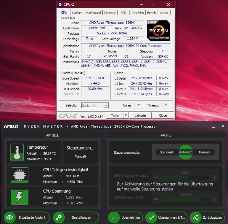

Wie ich grad noch festgestellt habe, scheint die CPU gar nicht in den entspannten Modus zu gehen, sondern steht durchgehend bei 4,3 Ghz auch wenn keine Last drauf liegt.
Was eventuell daran liegt, wie Du den Takt ausließt. Nicht jedes Programm kann das. Der Taskmanager oder CPU-z z.b. kann es nicht. Schau in den Ryzen Master und lass keine andere Software die Temps oder Takte anzeigt nebenher laufen. Alles in dem von mir verlinkten Thread schon durchgekaut.
1099175d1598733014-ryzen-9-3900x-irgendwas-stimmt-nicht-hohe-temperaturen-ryzen_takt.jpg
Oder hast Du nur ein Höchstleistungs-Energieprofil geladen und nicht Ryzen Balanced?
