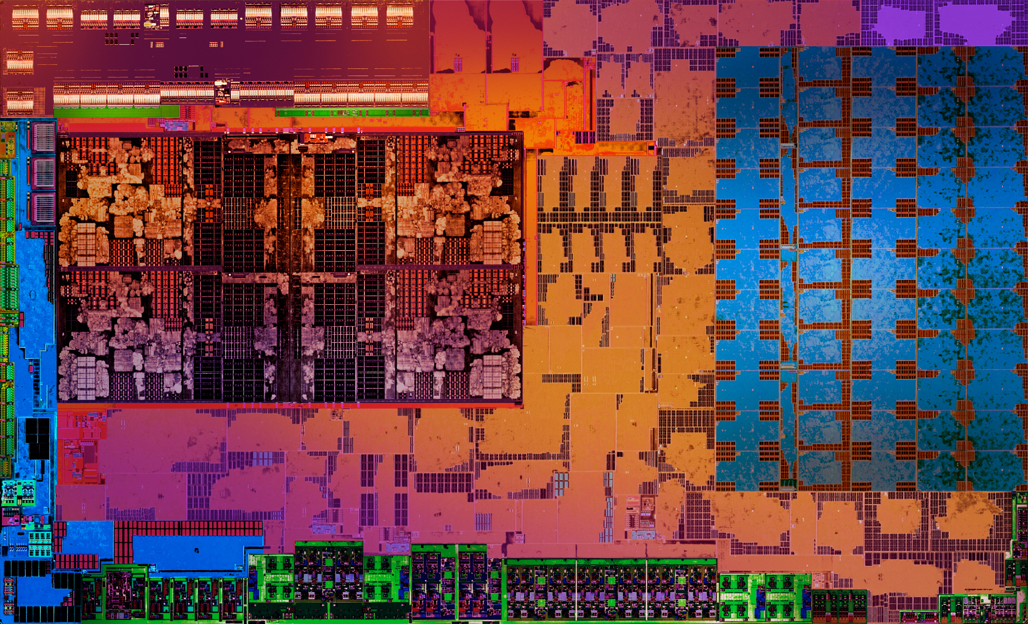

Na wenn jeder Chiplet 2x2 hat,sind es 2x2 x 4 also 16 Kerne.Darum auch 4 Chiplets.Erwarte dann mit der Änderung dann 2 Chiplets mit je ccx.
Oder wird es ein 3x3 oder sogar 4x4 CCX haben.
Aber da es ja nun pro Chiplet einen 8 CCX haben wird,wären das ja dann 2 Chiplets in Zukunft.Und damit erwarte ich ja dann mehrleistung ,trotz das der Ryzen 9 3950x sowie auch Ryzen 9 4950x ne volle Auslastung.Damit erwarte ich dann wirklich ne echte Mehrleistung.
Du schreibst Quatsch. Jeder Chiplet besteht aus zwei CCX a 4 Kernen = 8 Kerne pro Chiplet. Demnächst besteht das Chiplet aus 8 Kernen ohne Unterteilung.

Momentan gibt es glaube keine CPU der Ryzen Reihe auf der wirklich nur 4 Kerne (1 CCX) verbaut sind. Alle Chiplets die ich kenne bestehen aus 2 CCX und damit 8 Kernen. Sprich es wird der Aufbau eines Chiplets geändert, sodass die Anzahl der Kerne gleich bleibt aber die Anbindungen an Cache und der Kerne untereinander deutlich besser ist mit niedrigeren Latenzen.
Edit: Nicht verwechseln damit das es CPUs gibt welche nur einen aktiven CCX haben. Physisch vorhanden sind trotzdem meines Wissens nach 2 CCX.
Ähm habe ich doch geschrieben? Physisch vorhanden sind immer 2 CCX.
Es gibt auch Ryzens mit nur einem physisch vorhandenem Vierkern CCX ;)
