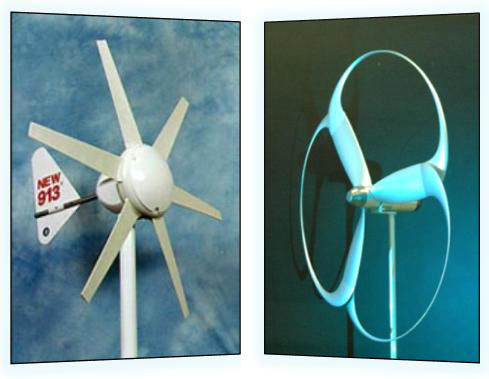

Unter einem Schlaufenpropeller versteht man eine spezielle Anordung der Lüfterblätter: Während bei herkömmlichen Lüftern die einzelnen Lüfterblätter einfach aus dem Rotor herausstehen, werden beim Schlaufenpropeller die Enden der einzelnen Lüfterblätter mit einem durchgehenden Ring verbunden und bilden somit eine Einheit.
Ein weiterer interessanter Aspekt an dieser Lüfterform ist die Tatsache, dass sie volumenstromoptimiert sind und nicht druckstromoptimiert. Daher ist bei diesen Lüftern die Einbaurichtung entscheidend, um ihre Vorteile gegenüber herkömmlichen Lüftern auszuspielen: Stromeinsparungen - und Geräuschminderung bei gleicher Kühlleistung.

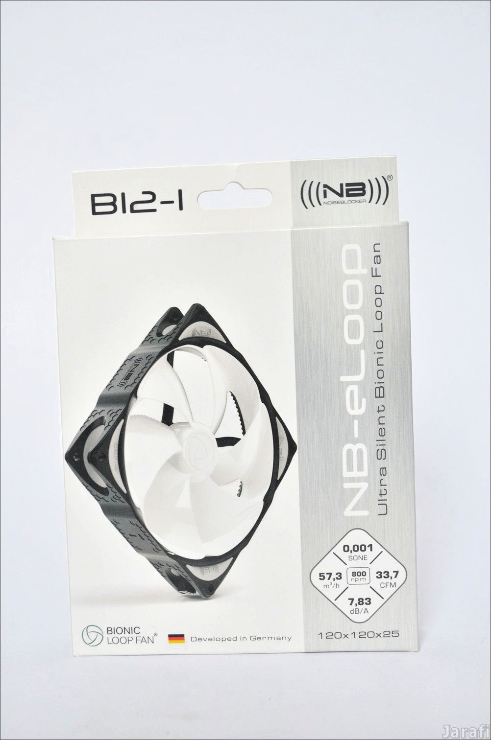

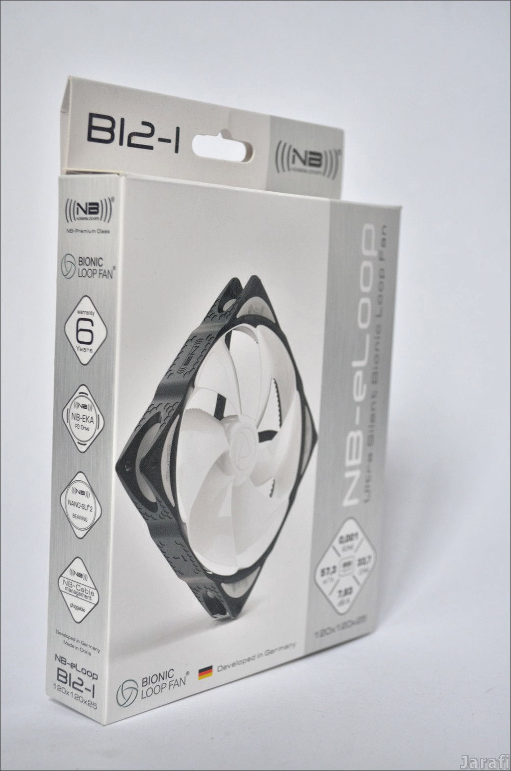

Noiseblocker liefert die eLoops in einer schlichten weißen Kartonage aus.
Auf der Front mit schickem Lüfter-Cover und den Daten zum Lüfter.
An den Seiten werden die speziellen Features anhand von kleinen Logos beschrieben, genaueres dazu natürlich unter den Spezial-Features weiter unten im Test.

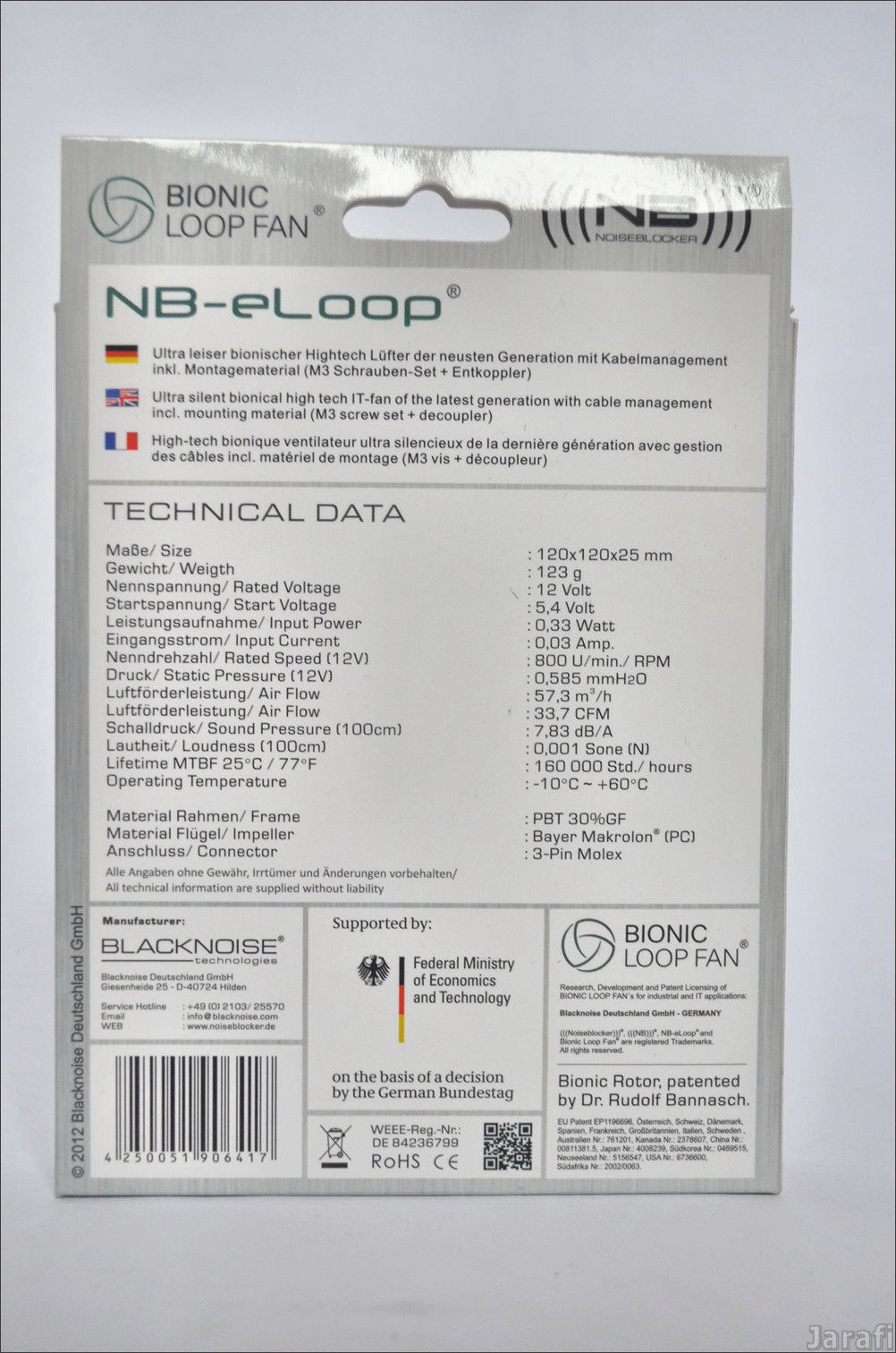

Die Rückseite gibt die genauen technischen Daten wieder und wodurch die Entwicklung der Lüfter unterstützt wurde.
Und ganz wichtig natürlich das neue Logo der eloop Lüfter.

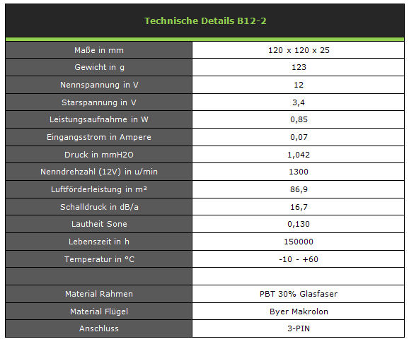

Auf den Seiten der Verpackung finden wir noch einmal die Features, sowie die Maße und das Multiframelogo. Auf der Rückseite der Lüfterverpackung finden wir auch die Hauptmerkmale in einer kompakten Zusammenfassung.

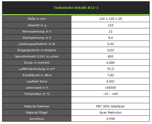

Ganz unten auf der Rückseite eine Tabelle mit den technischen Details des Lüfters; dazu gibt es hier die beiden kleinen Tabellen.

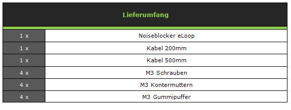

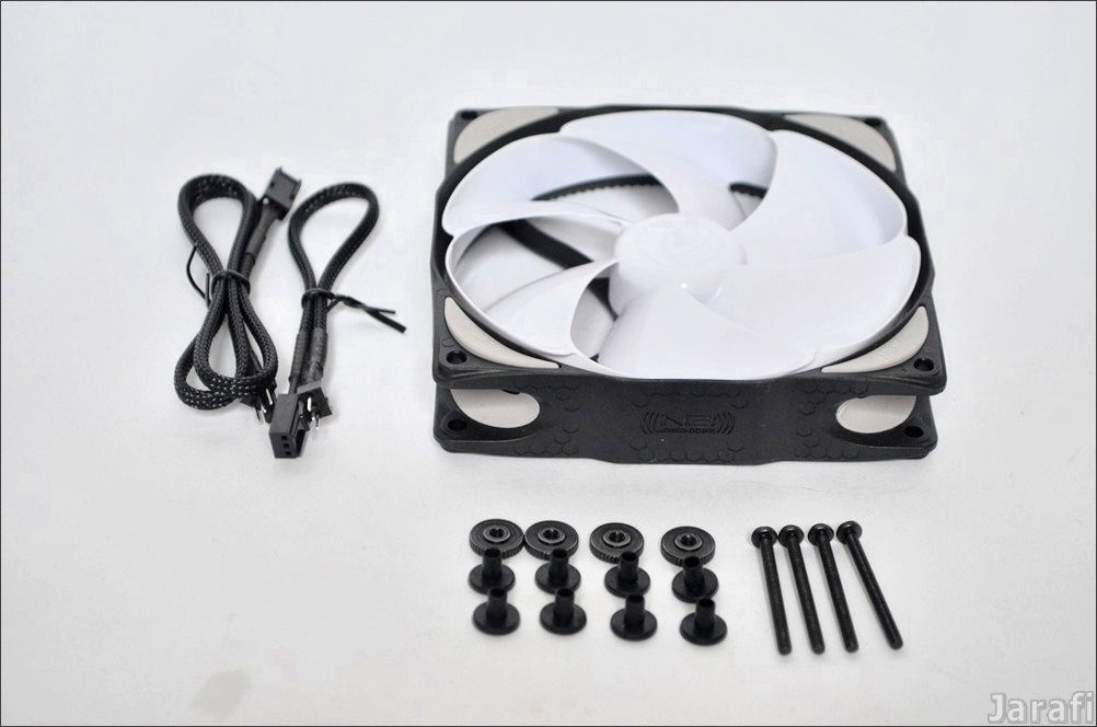

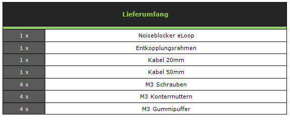

Der Lieferumfang
Packen wir den bionischen Lüfter voller Vorfreude aus, zeigt sich dieser noch einmal sicher in einer kleinen Kartonage verpackt.
Neben dem eLoop befindet sich natürlich auch ein kleines Zubehörpaket in der Schachtel.

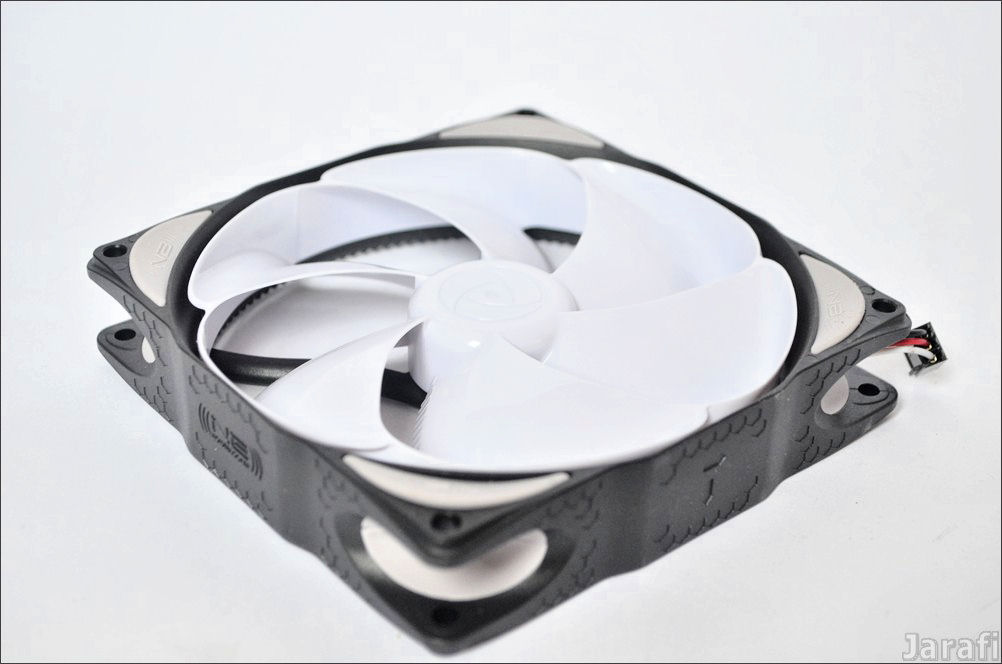

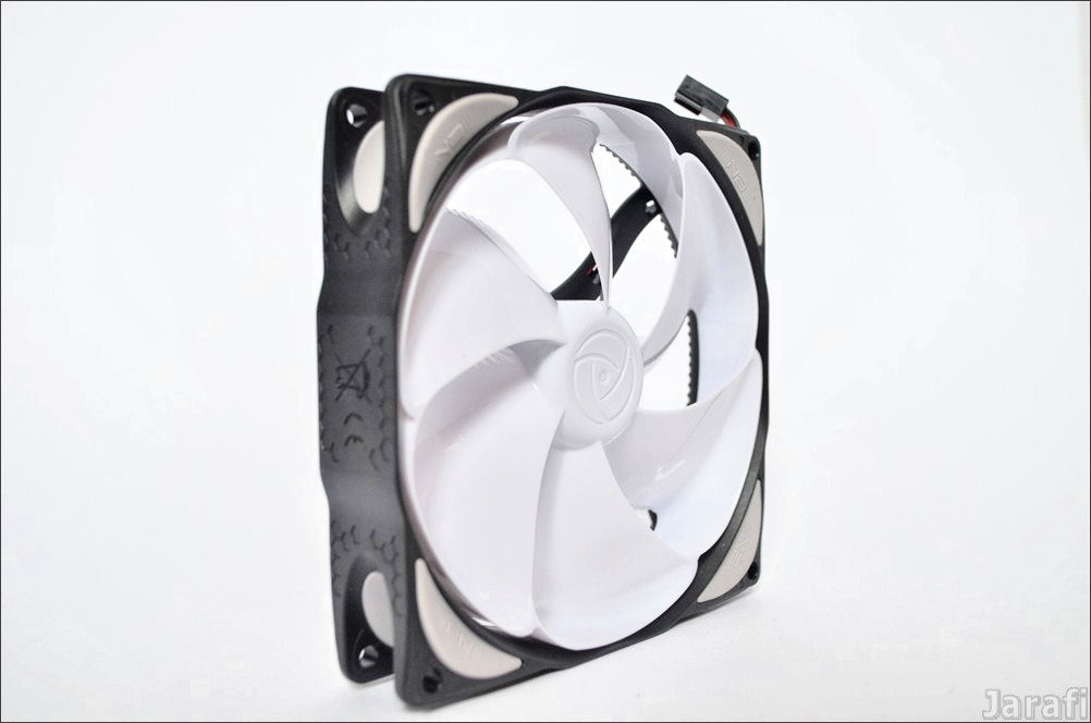

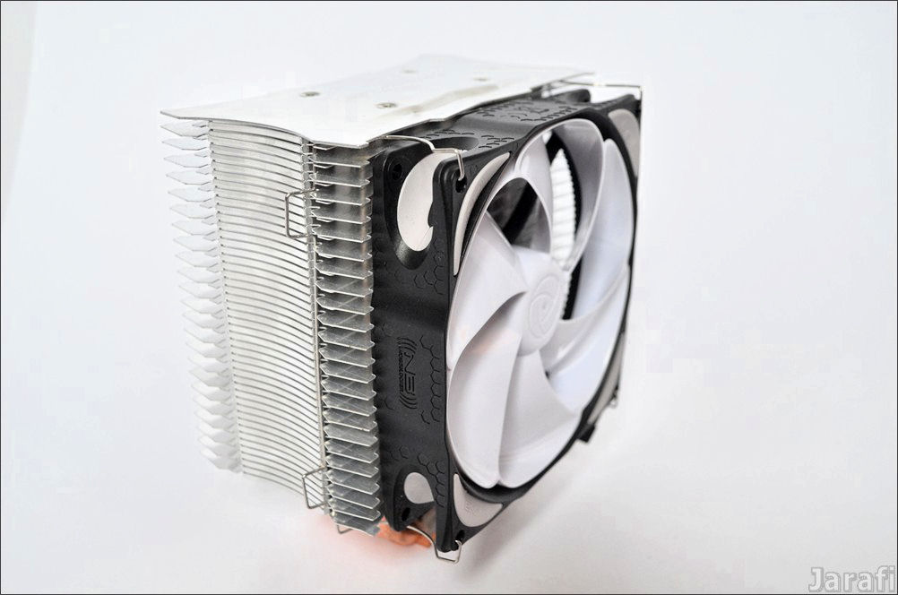

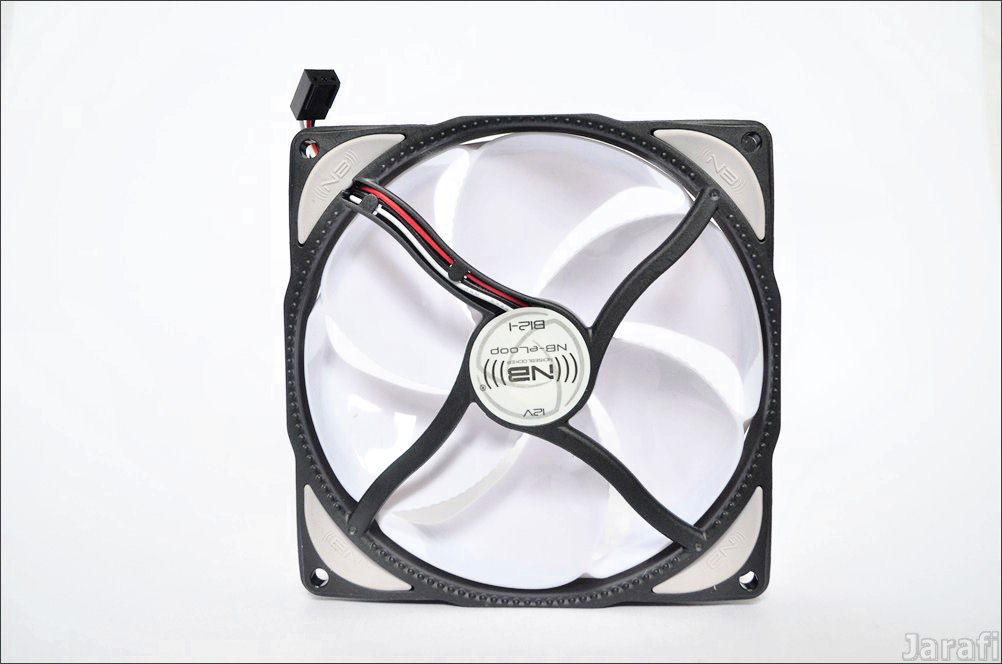

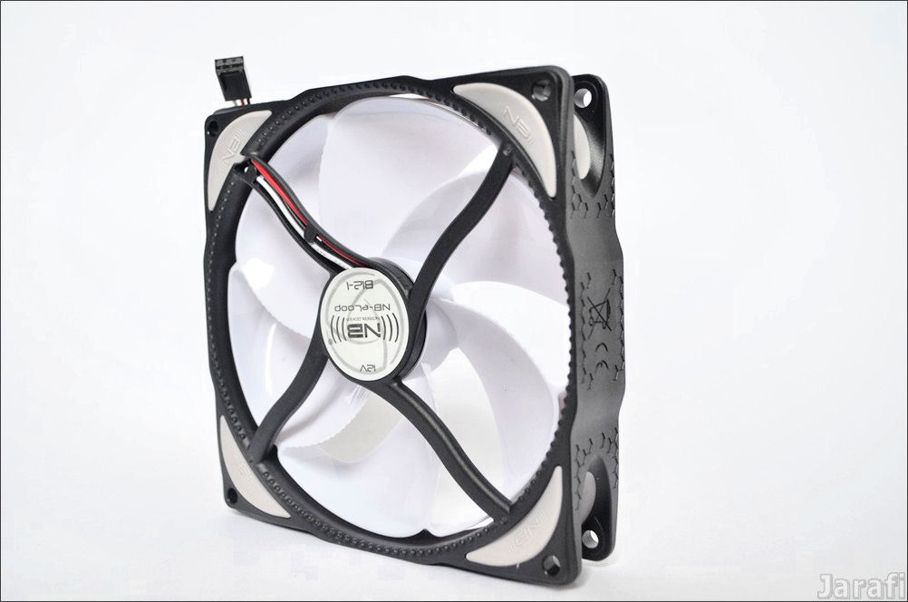

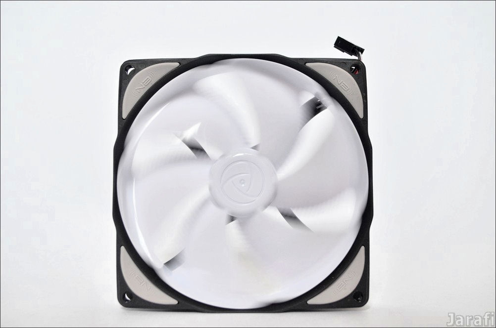

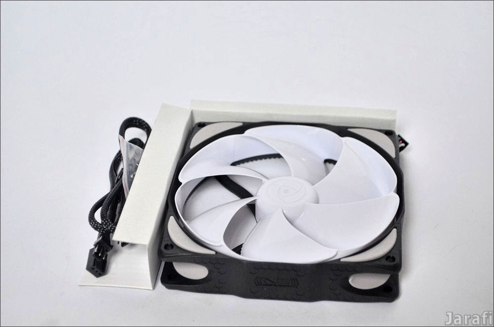

Haben wir unseren neuen Lüfter von seiner Umverpackung befreit, schauen wir ihn uns natürlich etwas genauer an.

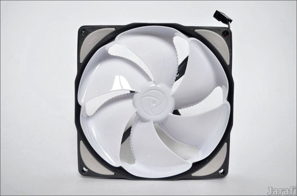

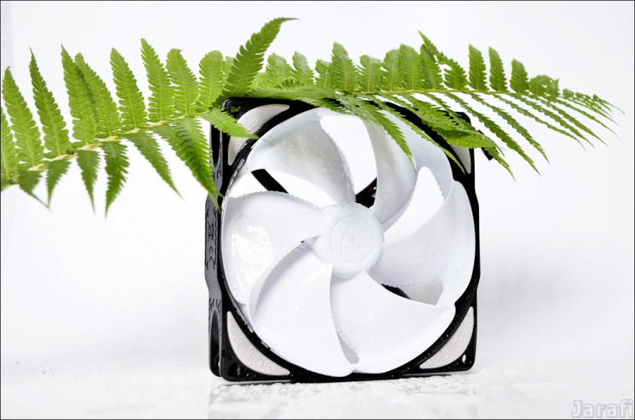

Zuerst fällt uns das komplett neue Flügeldesign auf: nicht wie bei herkömmlichen Lüftern einzelne Flügelblätter sondern ein in sich geschlossenes Design. Das ganze wird Schlaufenrotor genannt, warum?
Weil die Flügel am Ende Schlaufen bilden, wie man auf den Bildern sehr schön erkennen kann.

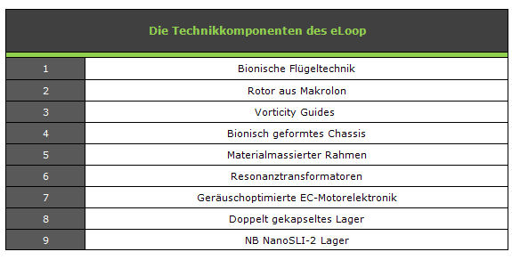

Unter dem Punkt technische Raffinessen gehe ich genauer auf die einzelnen Neuerungen der Lüfter ein.
In der Mitte des Schlaufenrotors befindet sich das eLoop Logo.

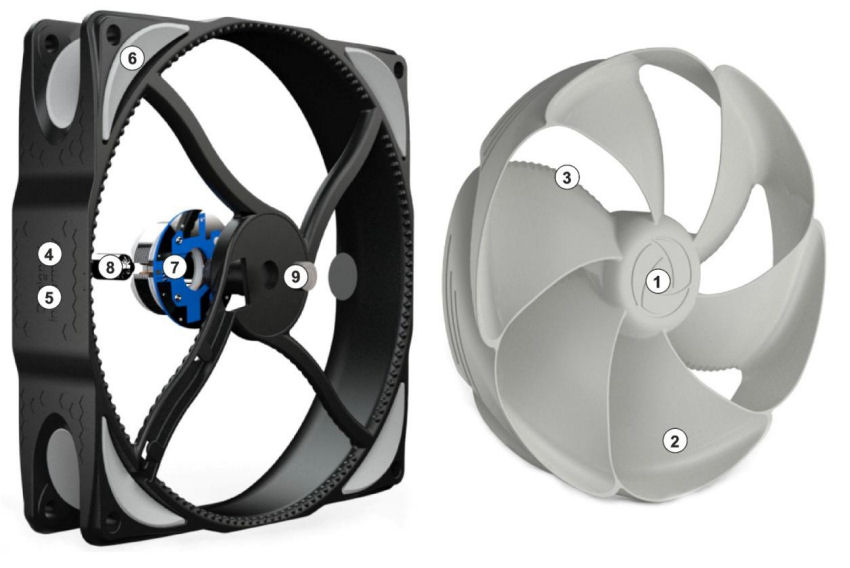

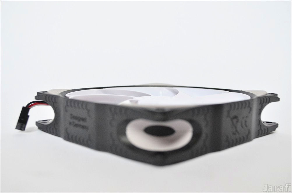

Schweift unser Blick auf den Rahmen fallen uns an den Ecken ähnlich wie bei den Multiframes Gummiecken auf.
Dies sind jedoch keine Schwingungsabsorber wie beim Multiframe, sondern Schwingungstransformatoren. Diese sorgen für ein ruhiges Betriebsgeräusch.

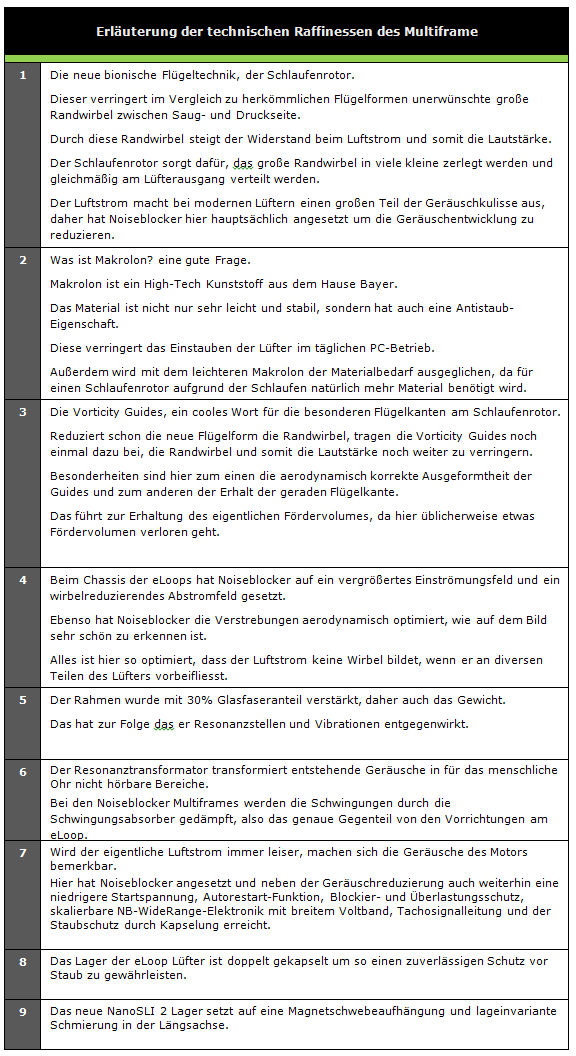

Nun die genauere Erläuterung der einzelnen Punkte:

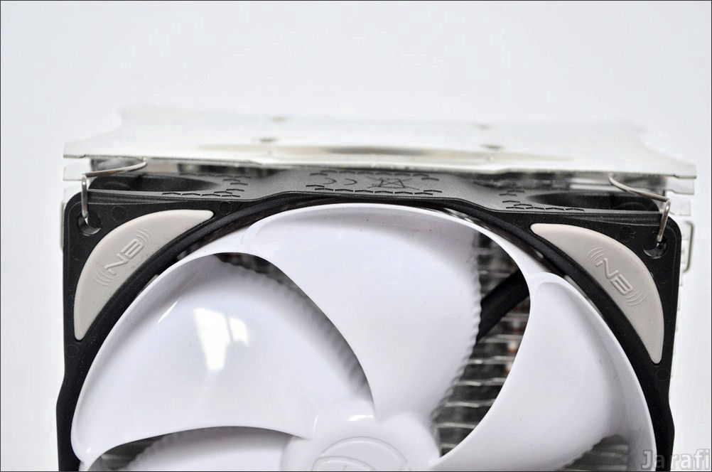

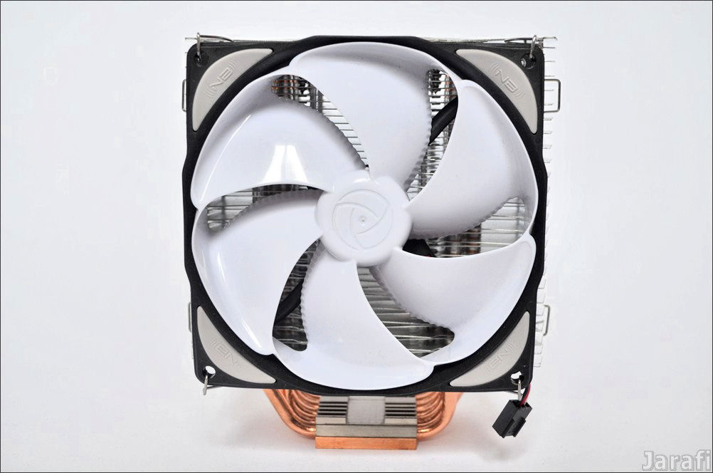

Die Montage der Lüfter

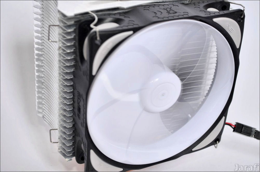

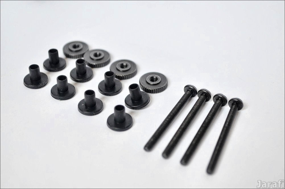

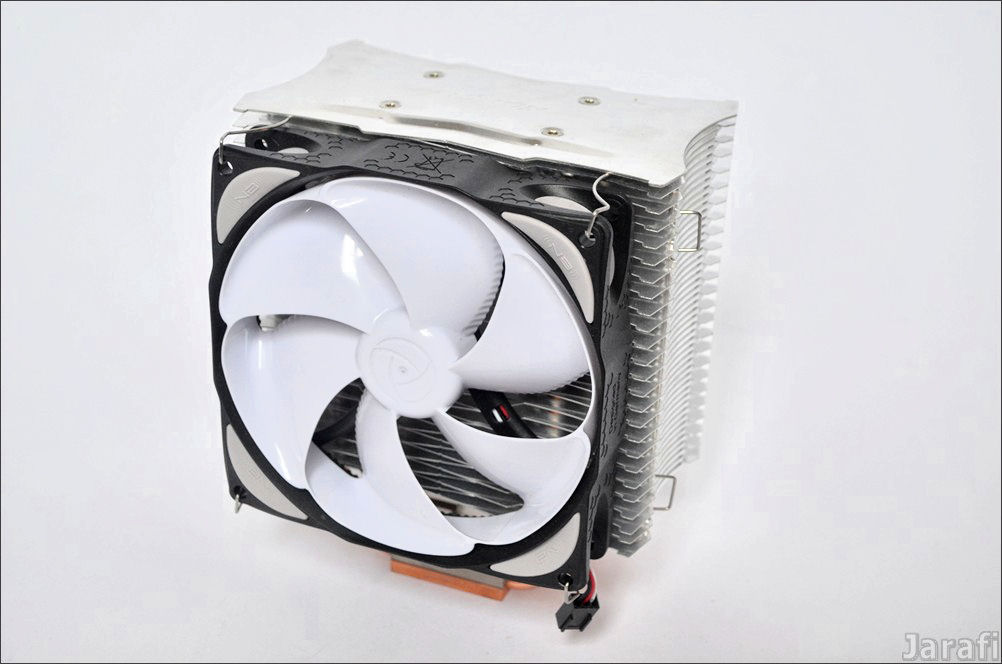

Um die eLoops zu montieren, verwendet man die beiliegenden M3-Schrauben. Dies geschieht kinderleicht mit einem Schraubenzieher und den Kontermuttern.
Um die Lüfter an einen Kühler zu montieren, werden die vom Kühler bereitgestellten Montagemöglichkeiten eingesetzt: In meinem Fall waren dies die Klammern des Matterhorn PURE.
Da es sich um einen normalen 120-mm Lüfter handelt, stellt dies keine Problem dar.

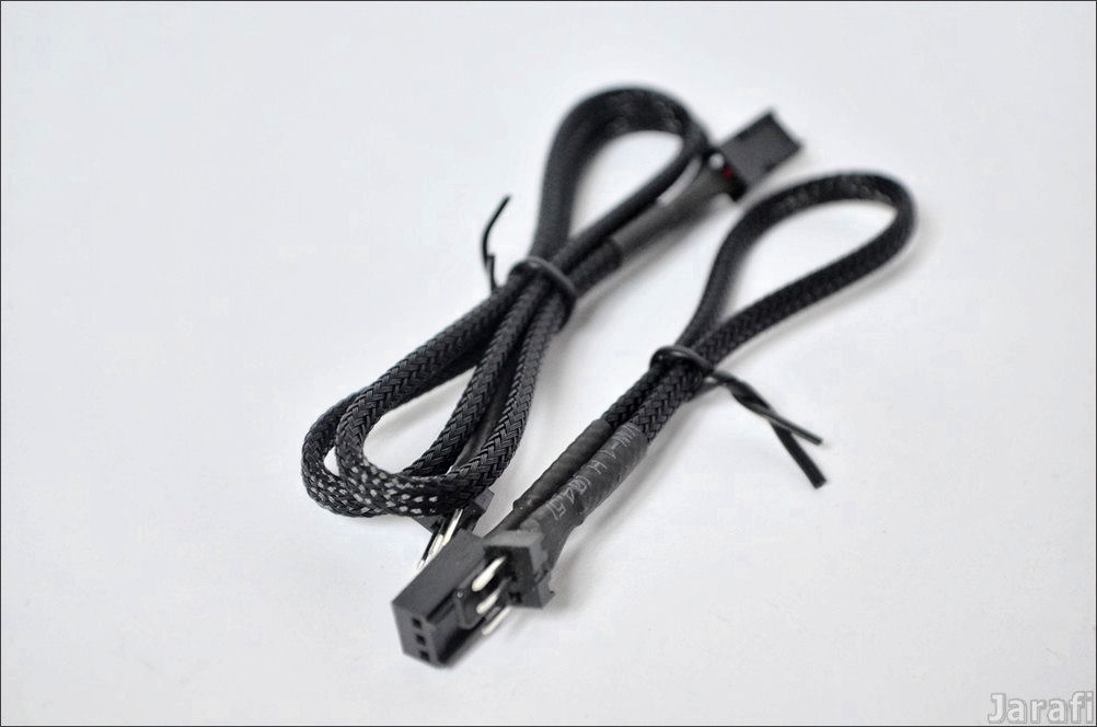

Zum Schluss wird noch die gewünschte Kabellänge gewählt und eingesteckt.

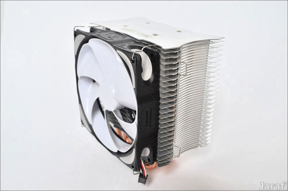

Der Silikonrahmen kann zusätzlich montiert werden, um den Luftstrom noch besser in den Kühlkörper zu führen, was ja bereits von der BlackSilentPRO-Serie bekannt ist.
Eine Besonderheit bei der Montage gilt es jedoch zu beachten: Die Lüfter sind nicht auf Saugbetrieb ausgelegt.
[FONT="]Wenn ihr den Lüfter falsch rum an den Kühler montiert kann es zu störenden Nebengeräuschen kommen. Wollt ihr dies dennoch tun, empfiehlt es sich Abstandshalter zu verwenden, so das zwischen Kühler und Lüfter genügend Freiluft vorhanden ist.[/FONT]

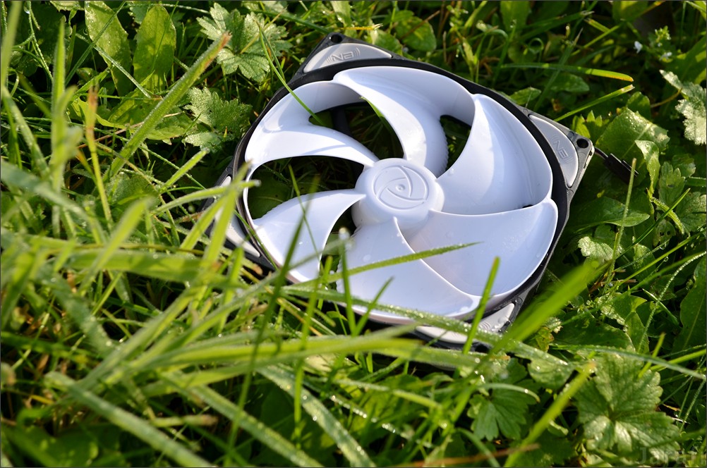

Jarafis Designstudie

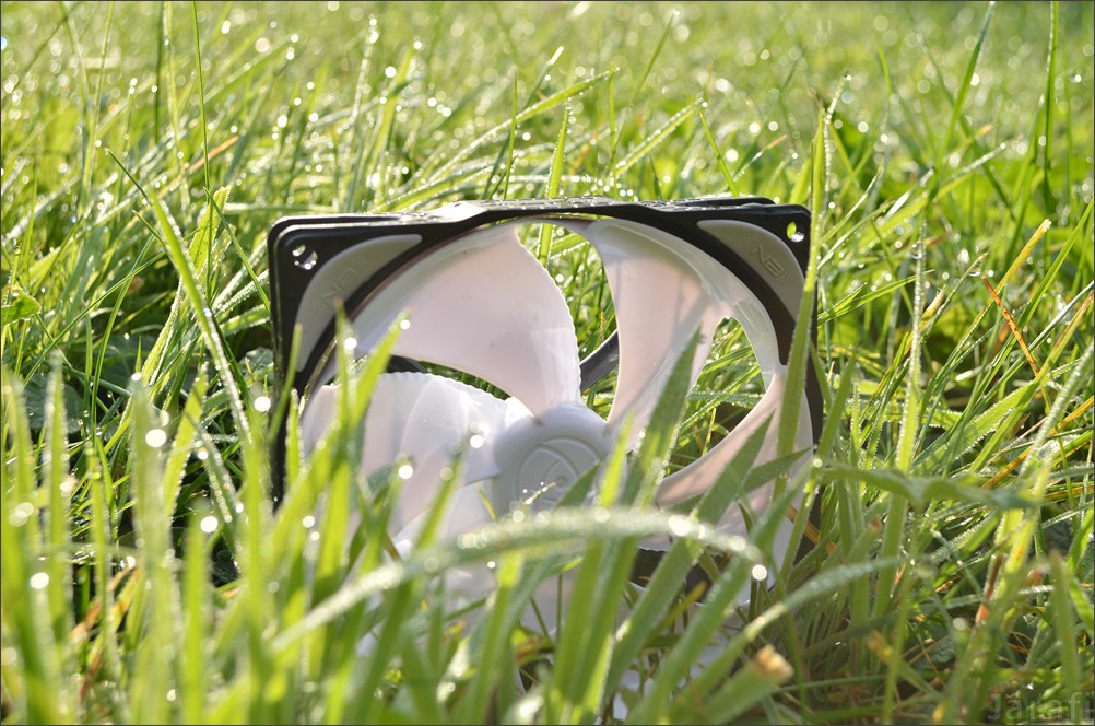

Was mich persönlich an den Lüftern genauso fasziniert wie die technischen Daten ist das eigentliche Design.
Daher hier mal meine kleine persönliche Design-Studie zu den eLoops von Noiseblocker.
Als ich mir den Lüfter genau angeschaut habe, fielen mir vor allem zum Rotor verschiedene Ideen ein. Da der Schlaufenrotor Vogelflügeln nachempfunden wurde, verwundern dazu gewisse Parallelen natürlich nicht.
Mir persönlich fiel die Flügelform auch deshalb ins Augen als ich über eine alte Mathezeichnung mit dem Zirkel aus meiner Schulzeit stolperte: Die Lilie.
Legt man nun die Zeichnung und den eLoop nebeneinander und schaut sich das ganze etwas genauer an stellt man diverse Parallelen fest.
Die Zeichnung und der Lüfter haben ebenfalls sechs „Lüfterblätter“, krümmen und verdrehen wir diese in der Zeichnung etwas können wir theoretisch auf die bionische Form stoßen.
Nichts anderes hat Noiseblocker am PC gemacht: durch Probieren die richtige Form ausgesucht - geht natürlich am PC etwas schneller als von Hand.
Oder der Schlaufenrotor ist sicher jedem aus seiner Kindheit bekannt: ein kleines Windrad für die Hand, auch das sind Schlaufenrotoren grob betrachtet.
Doch schaue ich mir den Rotor an, könnten wir ebenso bei einer Blüte einer Blume landen - siehe Bild - man könnte sicher noch unzählige Assoziationen zwischen eLoop und Natur herstellen.

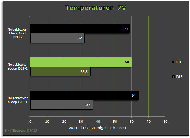

Die Temperaturen werden auf einem offenen Tischaufbau getestet.
Als Kühler kommt ein Alpenföhn Matterhorn PURE als Tower-Kühler zum Einsatz.
Die Lüfter werden bei 7V, 12V und der AUTO-Einstellung auf dem Kühler getestet.
Der Testablauf sieht folgende Vorgehensweise vor:
30 Minuten Normalbetrieb mit Internet Explorer und Winamp etc.; dann 30 Minuten Vollastbetrieb mit Prime95 unter zwischenzeitlichem Auslesen der Temperaturwerte an der CPU.
In den Diagrammen ist die CPU-Temperatur abzüglich der Raumtemperatur aufgelistet.

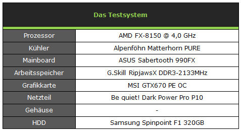

Die Testsysteme
[FONT="]Die verschiedenen Testsysteme habe ich euch in kleinen Tabellen zusammengestellt[/FONT]
Die Temperaturwerte des Testsystems
Temperaturen bei 7V
Sehr auffallend sind hier die IDLE-Temperaturen zwischen dem eLoop B12-2 und dem BlackSilent PRO2.
Während unter Last fast kein Abstand herrscht, sind es im IDLE immerhin 3,5°C bei meiner Messung.

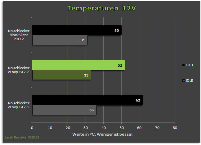

Temperaturen bei 12V
Bei 12V fallen auch die IDLE-Temperaturen ins Auge, hier schrumpft der Abstand auf 2°C.
Unter Vollast zeigt sich der gleiche Temperaturabstand.

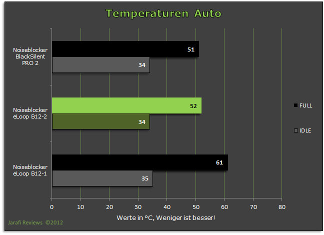

Temperaturen AUTO
Im AUTO-Modus steigen die Temperaturen im Vergleich zu 12V wieder etwas an.

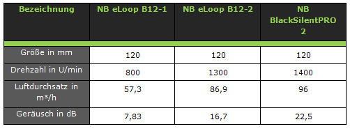

Die Lautstärke ist bei Lüftern natürlich ein allzeit beliebtes Diskussionsthema und hier spalten sich die Gemüter.
Muss Kühlleistung laut sein oder Laufruhe heiß? - na ja ist eine persönliche Fragestellung.
Die eLoop Lüfter überzeugen jedenfalls in punkto Lautstärke auf ganzer Linie. Sie bieten meist dieselbe oder eine leicht bessere Kühlleistung bei stark gesunkenem Lautstärkepegel als vergleichbare Lüfter.
Besonders sei hier auch das Modell B12-2 mit 1300 U/min erwähnt, das ordentliche Kühlleistung selbst auf einem FX-System mit extrem geringem Betriebsgeräusch kombiniert.
Der eLoop B12-1 besticht durch noch mehr Laufruhe. Er ist nahezu unhörbar, liefert aber natürlich wegen der geringeren Drehzahl etwas höhere Temperaturen.
[FONT="]Unter dem Aspekt einer geringen Geräuschentwicklung kann ich die Lüfter nur jedem ans Herz legen[/FONT]
