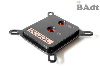

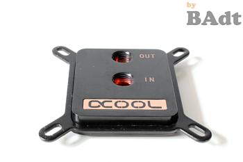

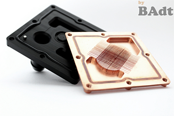

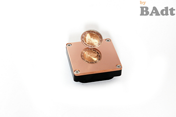

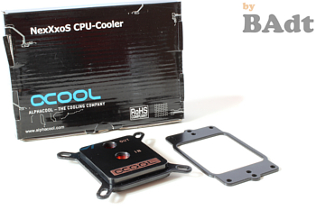

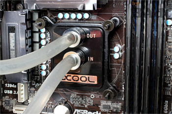

Alphacool NexXxos XP³ Light
Aus dem deutschem Hause Alphacool kommt der NexXxos XP³. Dabei ist die hier getestete Variante komplett aus Messing gefertigt. Der Kühler wird mit zwei Halterungen geliefert und ist mit der Intel-(Intel Sockel 775, 1150, 1155, 1156, 2011) sowie AMD-Plattform (AMD AM2 und AM3) gleichermaßen kompatibel.

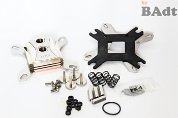

[FONT="]Lieferumfang[/FONT]
[/FONT][FONT="]Technische Details[/FONT]

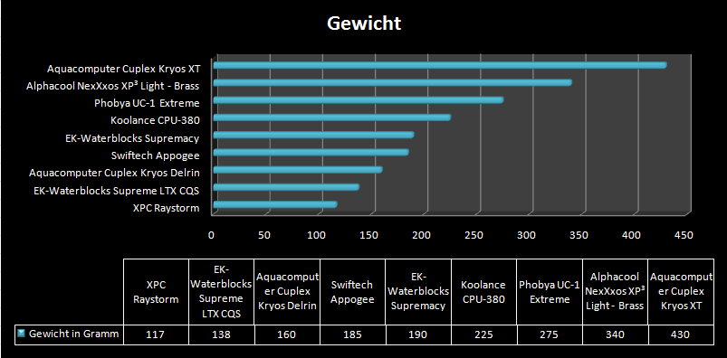

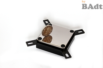

Mit ca. 340 Gramm bringt der Alphacool NexXxos ordentlich Gewicht auf die Waage und platziert sich knapp hinter dem bereits getesteten Cuplex Kryos XT. Der massive Messingdeckel wurde schwarz verchromt und trägt so zu einer recht unscheinbaren Optik des Kühlers bei. Unebenheiten im Lack ließen sich keine ausmachen. Die Bodenplatte besteht wie üblich aus Kupfer, welches auf Hochglanz poliert wurde. Auf eine zusätzliche Vernickelung verzichtet Alphacool, was der Optik zu Gute kommt, denn die auf dem Deckel befindlichen Kennzeichnungen sowie der Schriftzug weisen eine kupferne Färbung auf. Insgesamt kann der Kühler von Alphacool eine gute Verarbeitung aufweisen, lediglich am Haltesteg ließen sich einige Unebenheiten im Lack ausmachen.

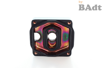

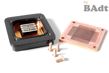

Ein Blick ins Innere verrät mehr über die Technik des Kühlers. Auf eine Düsenplatte bei der Einspritzung wurde verzichtet, stattdessen kommt eine azentrische Einspritzung zum Einsatz, welche so bei noch keinem Kühler im Test vorzufinden war. Das einströmende Wasser wird beim Auftreffen auf die Bodenplatte in alle Richtungen verteilt und kann sich dann im großen Sammelbecken des Kühlers sammeln. Dabei wird die gesamte Pinnstruktur des Kühlers mit erfasst und somit auch mit gekühlt. Etwas überraschte die jedoch sehr grobe Kreuzschlitzstruktur der Bodenplatte.
Alphacool hat mit dem NexXxos XP³ Light in der Brass Variante einen sehr massiven Kühler auf den Markt geworfen, welcher ordentlich umgesetzt wurde. Gerade ein Blick ins Innere des Kühlers zeigt, dass sich hier wirklich Gedanken gemacht wurden. Mit einem Preis von aktuell 69€ ist der Kühler allerdings auch nicht gerade billig.

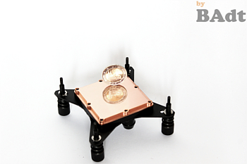

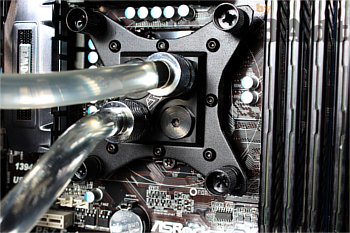

Montage
Die Montage ist identisch zur Montage des Aquacomputer Cuplex Kryos Delrin / Phobya UC-1 Extreme und EKWB CSQ und wird aus diesem Grund nicht extra nochmal erläutert.

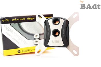

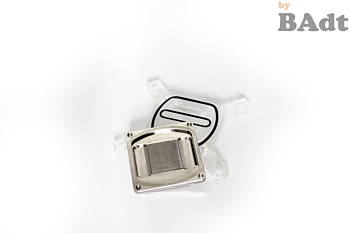

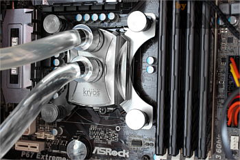

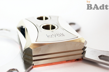

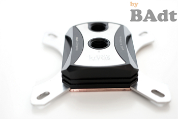

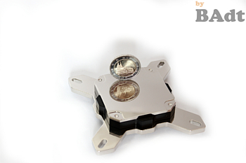

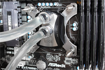

Aquacomputer Cuplex Kryos XT
Der deutsche Hersteller Aquacomputer schickt mit dem Cuplex Kryos XT sein absolutes Schwergewicht mit in den Ring. Der Kühler ist in zwei Varianten erhältlich, um jeweils Intels als auch die aktuelle AMD-Plattform bedienen zu können. Die Intel-Variante ist dabei für alle aktuellen Sockel gedacht.
Lieferumfang
Technische Details
Die Deutschen präsentieren mit dem Cuplex Kryos XT das Schwergewicht im Test, ganze 430 Gramm bringt der Kühler auf die Waage und platziert sich damit an der Spitze. Der Cuplex Kryos XT ist des Weiteren der einzige Kühler im Test, welcher komplett aus Metal gefertigt wurde. Der Deckel besteht aus vernickeltem Messing und beim Boden setzt man auf den Klassiker, Kupfer. Gründe zur Beanstandung gibt es bei der Verarbeitung keine.
Der Einlass wurde mit deutscher Gründlichkeit durch ein "IN" gekennzeichnet. Eine Verwechslung ist somit ausgeschlossen. Bei der Einspritzung verzichtet man auf eine Düsenplatte. Das einströmende Wasser wird direkt auf die freistehenden Pins der Bodenplatte gedrückt und verteilt sich dann in alle Richtungen. Ein großes Auffangbecken, welches sich über den gesamten Kühlkörper erstreckt sorgt dafür, dass das Wasser wieder zum Auslauf gelangt. Die feine Struktur der Bodenplatte und die fehlende Düsenplatte lassen darauf schließen, dass sich der Kryos XT nicht an vorderster Front beim Durchfluss zeigt.
Mit dem Cuplex kryos XT liefert Aquacomputer ein wahres Schwergewicht ab, dessen Verarbeitung jedoch sehr ordentlich umgesetzt wurde. Der Vollmetall-Kühler wirkt auch Haptisch sehr robust und edel. Mit einem Preis von 73€ platziert sich der Cuplex Kryos XT auch in der Preisliste in den vorderen Rängen.
Montage
Die Montage des Cuplex Kryos XT gestaltete sich von allen Kühlern im Roundup als die schwierigste. Vier kurze Schrauben werden dabei rückseitig durch die mitgelieferte Backplate geführt. Leider ist die Länge dabei sehr knapp bemessen, sodass bereits bei der leichtesten Fixierung einer Schraube das Gewinde der gegenüberliegenden Schraube nur noch unter erheblicher Fummelei (und Flucherei) erreicht werden kann. Hat man die Backplate letztendlich doch montiert, so müssen die Halterungen des Kühlers genau auf die sechskantige Form des Verbindungsstücks passen. Der Kühler wird letztendlich durch vier Federn und entsprechende Rändelschrauben (welche von oben in das Verbindungsstück gedreht werden) auf dem Mainboard gehalten. Schade, die anderen Hersteller bieten hier eindeutig die komfortablere Lösung.

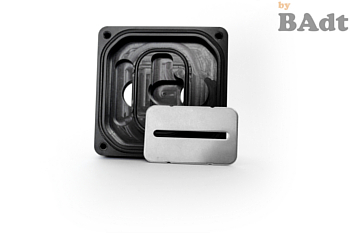

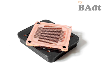

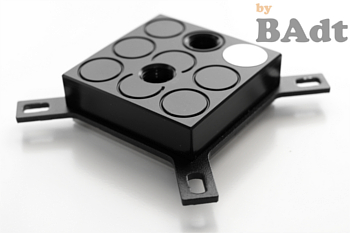

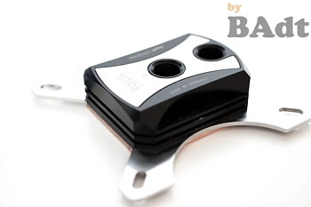

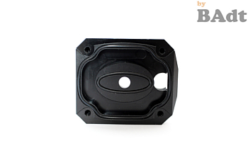

Der zweite Kühler im Test kommt auch von Aquacomputer und hört auf den Namen Cuplex Kryos Delrin. Hier könnte man sagen es handelt sich um den kleinen Bruder Cuplex Kryos XT. Optisch sowie technisch sind sich die beiden Kühler sehr ähnlich. Auch vom Cuplex Kryos Delrin gibt es jeweils eine Variante für die Intel- sowie die AMD-Plattform.
Lieferumfang
Technische Details
Der Kühlkörper, dessen Oberteil aus Delrin (oder auch POM) gefertigt wurde, bringt 160 Gramm auf die Waage und reiht sich damit letztendlich bei Gewicht im hinteren Mittelfeld ein. Die Bodenplatte besteht aus Kupfer und wurde auch schon wie beim Vorgänger auf Hochglanz poliert. Auch beim Cuplex Kryos Delrin gibt es keinen Grund zur Beanstandung, die Verarbeitung bewegt sich durchweg auf einem hohen Niveau.
Die Technik beim Cuplex Kryos Delrin gleicht stark der des großen Bruders. Auch hier wurde der Einlass wieder vorbildlich gekennzeichnet. Bei der Einspritzung verzichtet man auf eine Düsenplatte. Das Wasser wird direkt auf die freistehenden 1911 Pins der Bodenplatte gedrückt und verteilt sich dann in alle Richtungen. Ein großes Auffangbecken, welches sich über den gesamten Kühlkörper erstreckt sorgt dafür, dass das Wasser wieder zum Auslauf gelangt. Der Durchfluss dürfte sich in den gleichen Regionen bewegen wie der des großen (schweren) Bruders.
Die Unterschiede des Cuplex Kryos Delrin fallen eher marginal aus. Lediglich ein anderes Material sowie eine leicht veränderte Befestigung wurden hier gewählt. Die Verarbeitung wurde auch hier sehr ordentlich umgesetzt und auch haptisch wirkt der Kühler keinesfalls billig. Das Einsteigermodell ist dabei schon ab ca. 39€ zu haben was der wohl größte Unterschied zum Kryos XT ist.
Montage
Beim Cuplex Kryos Delrin muss man auf eine Backplate bei der Montage verzichten, was allerdings in Anbetracht des geringen Gewichts auch nicht weiter schlimm ist. Vier Schrauben, welche rückseitig durch die entsprechend gekennzeichnete Bohrung des Mainboards geführt werden dienen zur Montage. Fixiert wird jede der Schrauben durch eine Mutter. Der Kühler wird letztendlich durch vier Federn und entsprechende Rändelmuttern auf dem Mainboard gehalten.

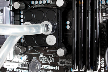

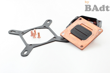

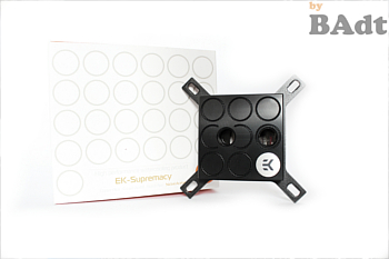

EK-Waterblocks Supremacy
Auch der slowenische Hersteller EK-Waterblock ist im Roundup vertreten. Den Anfang macht an dieser Stelle das Flaggschiff EK-Supremacy in der Nickel-Acetal Variante. Der EK-Supremacy ist nicht an eine Plattform gebunden, sondern es wird Montagematerial für Intel (775,1155,1156,2011) und AMD (AMD, AM2 und AM3) mitgeliefert.
Lieferumfang
Technische Details

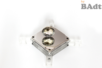

Mit ca. 190 Gramm reiht sich der Supremacy im Mittelfeld ein. Der massive Kühlerkörper wurde zwar "nur" aus Acetal (POM) gefertigt fühlt sich jedoch recht wertig an. Ein silbernes Logo in der unteren rechten Ecke verleiht dem Ganzen noch einen edlen Touch. Auch die schlichte Optik kann überzeugen. Die Bodenplatte besteht aus Kupfer, wurde allerdings vernickelt was die edle Optik nochmals unterstreicht.
Bei dem ungekennzeichneten Ein- und Auslass kommt wird ebenso wie bei allen anderen Kandidaten im Test auf den G1/4-Standard gesetzt.

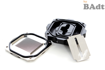

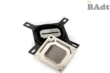

Der Blick auf die Innereien des Supremacy offenbart die Schlitzstruktur in der Bodenplatte sowie die bereits angesprochene Düsenplatte. Die hohe Schlitzstruktur und die Verwendung einer Düsenplatte lassen an dieser Stelle bereits auf einen sehr guten Durchfluss schließen. Die Verarbeitung lässt auch im Inneren keinen Patzer zu, hier wurde sehr akkurat gearbeitet.
EK-Waterblock liefert mit dem EK Supremacy ein sehr gutes Gesamtpaket ab. Hier stimmt der Lieferumfang sowie die Verarbeitung auf der ganzen Linie und das bei einem Preis von ca. 59€.
Montage
Die Montage des EK-Waterblocks Supremacy ist auch von einfacher Natur. Auch hier werden die Schrauben vorderseitig in die mitgelieferte Backplate geschraubt, die Rändelmuttern zum Fixieren sind fester Bestandteil der Schraube, damit geht die Montage sehr schnell und einfach vonstatten. Wie auch schon bei den anderen Modellen wird der Kühlkörper mittels vier Federn sowie Rändelmuttern auf dem Mainboard fixiert.

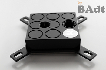

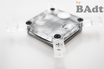

EK Supreme LTX CSQ

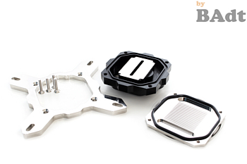

Mit dem EK Supreme LTX CSQ schickt EK-Waterblocks einen weiteren Kühler ins Rennen. Im Gegensatz zum bereits vorgestellten Flaggschiff ist dieser allerdings nur auf die Intel-Plattform ausgelegt (775/1366/1155/56/2011).
Lieferumfang
Technische Details
Auf der Waage reiht sich der Supreme LTX CSQ mit 138 Gramm bei den Leichtgewichten des Tests ein. Bei der Verarbeitung gibt es jedoch keinen Grund zur Sorge. Der aus Plexi bestehende Kühlkörper ist durchaus ordentlich verarbeitet. An der Unterseite besteht die Möglichkeit zwei LED's für die Beleuchtung anzubringen, welche allerdings nicht im Lieferumfang enthalten sind. Untenrum präsentiert sich der Supreme auch von seiner guten Seite, die vernickelte Kupferplatte ist ordentlich verarbeitet.

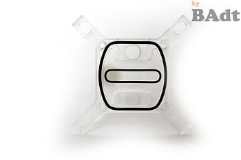

Das Innenleben kommt diesmal ohne Düsenplatte aus, das Wasser wird lediglich durch die 49 Finnen der Bodenplatte gedrückt. Die gute Verarbeitung wird auch im Inneren Fortgesetzt.
Mit dem Supreme LTX CSQ liefert EK-Waterblocks ein gutes Einsteigerpaket ab. Die Verarbeitung ist auf ganzer Linie ordentlich und auch der Preis von ca. 40€ weis zu überzeugen.
Montage
Die Montage des EK-Waterblocks Supreme ist äquivalent zu der Montage des Kryos Delrin.

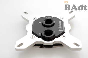

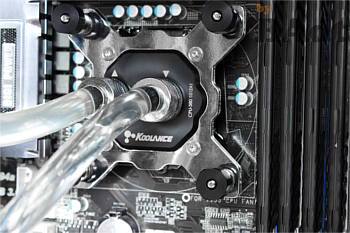

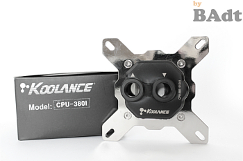

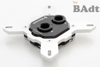

Koolance CPU 380I
Der amerikanische Hersteller Koolance, welcher sich bereits seit über einem Jahrzehnt am Wasserkühlermarkt etabliert tritt mit seinem CPU 380I in den Ring. Der Koolance CPU 380I tritt das Erbe des erfolgreichen CPU 370 an und soll im Verglich zum Vorgänger noch weitere Verbesserungen erfahren haben. Das "I" in der Namensgebung steht dabei für die Kompatibilität zu der beliebten Intel-Plattform (775, 1155, 1156, 1366 sowie 2011). Neben dieser Variante bietet Koolance noch eine "A"-Variante an, welche zur AMD-Plattform kompatibel ist.
Lieferumfang
Technische Details

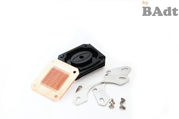

Mit 225 Gramm ist der Kühlkörper nicht gerade ein Leichtgewicht. Der Halterahmen, welcher aus 5mm dicken vernickeltem Kupfer besteht, fasst mittig den Kühlerdeckel, dieser wurde wiederum aus POM gefertigt. Die Verarbeitung weist auf den ersten Blick keinen Grund zur Beanstandung auf. Beim näheren Betrachten erkennt man kleiner Unebenheiten im Lack, welche sich allerdings auf die Unterseite des Halterahmens beschränken. Die Bodenplatte besteht ebenso wie der Deckel aus vernickeltem Kupfer.
Der Blick auf die Innereien verrät mehr über den Aufbau des CPU 380I. Jeweils am Ein- und Auslass befinden sich zwei Auffangbecken. Das Wasser wird hier durch eine Düsenplatte durch eine feine Schlitzstruktur gedrückt. Auch hier lässt sich ein hoher Durchfluss erahnen.
Die Haptik und Qualität können beim CPU 380, bis auf minimale Unebenheiten, durchaus überzeugen. Auch der Preis von aktuell 76,99€ scheint im Anbetracht des Gebotenen angemessen.
Montage
Die Montage ist dank der gut beschriebenen Anleitung kein Problem. Durch die Backplate werden rückseitig Schrauben durchgeführt, welche auf der Vorderseite mit kleinen Rändelmuttern fixiert werden. Der Kühler wird entsprechend der Durchführungen an den Kühlerarmen auf diesem Gebilde positioniert. Vier Federn sowie Rändelmuttern fixieren den Kühler letztendlich. Auch hier sollte der Kühler nur handfest angezogen werden.

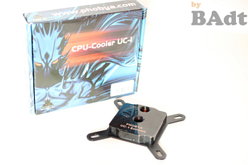

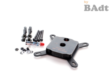

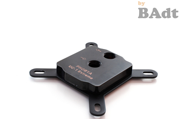

Phobya UC-1 Extreme

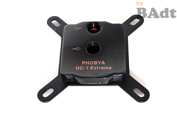

Der Phobya UC-1 ist kein Neuling am Wasserkühlungsmarkt. Und auch der deutsche Hersteller Phobya ist kein unbeschriebenes Blatt mehr. Mit dem Phobya UC-1 Extreme präsentierte der deutsche Hersteller vor einiger Zeit ein kleine Sensation, den der UC-1 Extreme ist komplett aus Metall gefertigt. Neben der hier getesteten Version für die Intel Plattform (Intel 775,1155,1556,1366,2011) bietet Phobya noch eine Variante an um die AMD Plattform gleichermaßen zu bedienen.
Lieferumfang:
Der Lieferumfang setzt sich zusammen aus dem für die Installation benötigten Montagematerial sowie einer kleinen Tube Wärmeleitpaste "HeGreaseExtreme", dazu kommt noch ein Imbusschlüssel, welcher für die Montage benötigt wird. Mehr ist leider nicht in der Verpackung zu finden. Auf eine Backplate als Beigabe verzichtet Phobya, allerdings kann diese zusätzlich erworben werden. Auch eine Montageanleitung befindet sich nicht mit in dem Paket. Diese wurde jedoch online nachgereicht und kann HIER eingesehen werden. Die Anleitung wurde dabei in den Sprachen Englisch, Deutsch und Französisch verfasst sowie mit aussagekräftigen Bildern untermalt.
Technische Details:
Mit seinem Gewicht von 275 Gramm ist der Phobya UC-1 nicht gerade ein Leichtgewicht. Allerdings ist der Kühler damit immernoch leichter als der getestete Aquacomputer Cuplex Kryos XT. Wie bereits erwähnt wurde der UC-1 komplett aus Metall gefertigt und ist dadurch extrem stabil und entsprechend wuchtig. Bei der Bodenplatte kommt Kupfer zum Einsatz, welches auf Hochglanz poliert wurde.

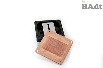

Im Inneren des Kühlers wird eine Düsenplatte sichtbar sowie die sehr feine Schlitzstruktur der Bodenplatte. Auf den zweiten Blick entpuppt sich die erwähnte Düsenplatte als kleine Innovation von Phobya, die sogenannte "Waveplate" verfügt über eine Art Wellenstruktur auf der Unterseite. Der Ein- und Auslass wurden in deutscher Gründlichkeit durch Pfeile gekennzeichnet.
Die Verarbeitungsqualität bewegt sich auf einem sehr hohen Niveau. Die verwendeten Materialien kommen auch der Haptik zugute. Der Preis von ca. 65€ ist hier durchaus angemessen.

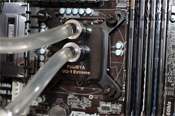

Montage
Die Montage ist äquivalent zum Cuplex Kryos Delrin und zum EK-Waterblocks Supreme LTX CSQ.

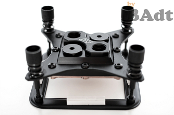

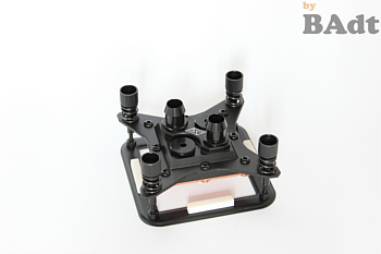

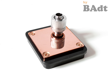

Swiftech Apogee HD 4 Port
Der amerikanische Hersteller Swiftech präsentiert mit dem Apogee HD sein Flaggschiff. Auffällig sind hier auf den ersten Blick die 4 Ports mit dem der Apogee HD aufwartet. Konzipiert ist der Kühler grundlegend für die Intel-Plattform (775, 1155, 1156, 1366 sowie 2011) und wird in dieser Version auch an den Kunden geliefert. Allerdings kann man sich kostenlos das Montagematerial für die AMD-Plattform (754, 939, 940, AM2, AM3, 770, F, FM1) anfordern. Ein feiner Zug von Swiftech.
Lieferumfang
Technische Details
Der Kühler bringt ca. 185 Gramm auf die Waage. Mit angebrachter Backplate (inkl. Schrauben) sind es ca. 280 Gramm. Beim Material lässt sich Swiftech nicht lumpen und setzt bei der Abdeckung auf das hitzebeständige Polyoxymethylen (POM). Dieser besondere Kunststoff zeichnet sich vor allem durch seine hohe Steifigkeit und seine thermische Stabilität aus und scheint damit das perfekte Material zu sein. Bei der auf Hochglanz polierten Bodenplatte setzt man ganz traditionell auf Kupfer um die Wärme der CPU Effizient ableiten zu können.
Ein Blick ins Innere des Kühlers offenbart das von den vier Anschlüssen drei als Auslass gedacht sind, was die Erstellung komplexer Wasserkreisläufe erlaubt. Damit kann der Kühler gleichzeitig als Verteiler dienen und damit die Wasserwege auf verschiedene Komponenten verteilen. Hier ist natürlich ein Radiator mit mehreren Eingängen und/oder mehr als ein Radiator nötig.
Die vier verfügbaren Ports sorgen dafür, dass sich der Einlass in einer Ecke positioniert. Das einströmende Wasser sammelt sich hier in einem kleinen Auffangbecken und wird dann durch die sehr feine Pinnstruktur gepresst. Auf der gegenläufigen Seite wird das Wasser dann aufgefangen. Die Pinnstruktur erstreckt sich nur über die Mitte der Bodenplatte. Auf eine Düsenplatte wird bei der ganzen Konstruktion komplett verzichtet. Der Verzicht auf eine Düsenplatte und die feine Pinnstruktur lassen auf ein ähnliches Ergebnis beim Durchfluss wie beim Kryos XT und Kryos Delrin schließen.
Haptik und Qualität stimmen hier Außen, im Inneren erlaubt sich Swiftech Patzer bei der Bodenplatte. Die Verarbeitung ist insgesamt recht ordentlich, was allerdings bei dem recht hohen Preis von 75€ auch zu erwarten ist.
Montage
Die Montage des Swiftech Apogee HD bereitete keine besonderen Probleme. Die Backplate lässt sich dank der selbstklebenden Pads auf der Rückseite des Mainboards fixieren. Die Federschrauben, welche am Kühler fixiert sind, werden von der Vorderseite alternierend eingedreht, hierfür biete die Backplate ein entsprechendes Gewinde. Man sollte bei der Montage darauf achten, dass die Schrauben dabei nur handfest angezogen werden um Schäden am Sockel zu vermeiden. Die an sich schon recht einfache Montage wird durch die bebilderte Montageanleitung noch unterstützt.

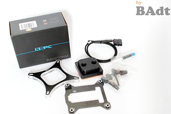

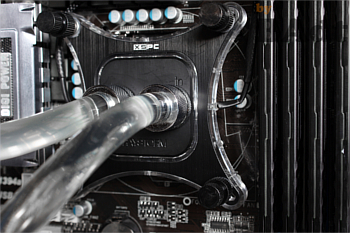

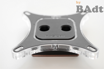

XSPC Raystorm
Als letzter im Bunde kommt der englische Hersteller XSPC mit dem Raystorm einher. Auch XSPC sollte
dem Kenner kein Unbekannter mehr sein. Der Raystorm ist in zwei Varianten erhältlich. Sowohl Intel als auch AMD-Plattformen werden bedient. Offiziell werden hier alle aktuellen Desktop-Plattformen unterstützt.
Lieferumfang
Technische Details
Vom Gewicht her ist der Raystorm ein echtes Leichtgewicht, gerade einmal 117 Gramm bringt der Kühlkörper auf die Waage, mit Plastikhalter sind es immerhin ca. 150 Gramm. Beim Kühlkörper wurde, wie auch schon bei den anderen Kandidaten auf Polyoxymethylen gesetzt. Die kupferne Bodenplatte wurde hierbei auf Hochglanz aufpoliert.
Der durch ein "In" gekennzeichnete Einlass nutzt den gewohnten G1/4-Standard. Da Wasser wird hierbei durch eine Edelstahlplatte auf die senkrecht verlaufenden Kühlfinnen der Bodenplatte gedrückt. Allerdings ist die Verarbeitung der feinen Struktur nicht gerade auf höchstem Niveau, hier schlagen sich die anderen Hersteller bis jetzt deutlich besser.
Die Verarbeitung des Kühlkörpers sowie des Halters sind gut, allerdings leidet die Haptik deutlich unter der hauptsächlichen Verwendung von "Plastik". Der Kühler fühlt sich im Vergleich zu seinen Konkurrenten deutlich weniger wertig an. Bei einem Preis von 60€ kann das wahrscheinlich nicht jeder so hinnehmen. Dafür setzt XSPC hier eindeutig auf die Optik. Die blaue Beleuchtung macht schon einiges her.
Montage
Die Montage des Raystrom gestaltete sich etwas fummelig. Das Montageprinzip ist dabei dem des Swiftech Apogee HD recht ähnlich. Die Federschrauben werden vorderseitig in die Backplate geschraubt. Allerdings ist die Backplate so verwindungsfest, dass sich diese verzieht sobald die erste Schraube fixiert wird. Mit ein wenig Druck lässt sich letztendlich doch alles montieren.

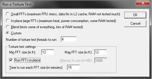

Das Wasser im Kreislauf wird zunächst mit Furmark + Prime95 30 Minuten lang auf Temperatur gebracht. Anschließend wird Prime95 Belastungstest gestartet. Um Schwankungen im Testablauf auszuschließen wird dabei auf einen Wert von 12K fixiert sowie die Option "Run FFTs in place" aktiviert. Unterliegt die Wassertemperatur keiner Schwankung mehr wird Prime für 60 Minuten laufen gelassen, dabei wird im 10 Minutentakt die aktuelle CPU-Temperatur mit Hilfe von CoreTemp ausgelesen und für jeden der vier Kerne erfasst. Am Ende wird ein Mittelwert gebildet.
Für jeden Kühler wurde dabei Gelid Extreme Wärmeleitpaste verwendet, um gleiche Bedingen für alle Tests zu schaffen.

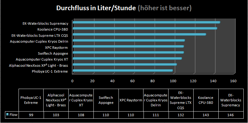

Beim Durchfluss setzt sich der Supremacy von EK-Waterblocks an die Spitze, dicht gefolgt vom Kandidaten aus dem Hause Koolerance.

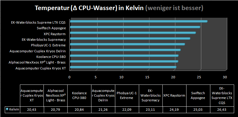

Von der Kühlleistung setzt sich der Cuplex Kryos XT durch. Knapp dahinter positioniert sich der Koolance CPU 380 sowie der kleine Bruder vom Kryos XT. Diese erste Dreiergruppe ist von der Leistung sehr dicht beieinander. Im vorderen Mittelfeld konnte sich letztendlich der EKWB Supremacy platzieren. Den zweiten Kandidaten aus dem Hause EK-Waterblocks hat es leider auf den letzten Rang verschlagen.

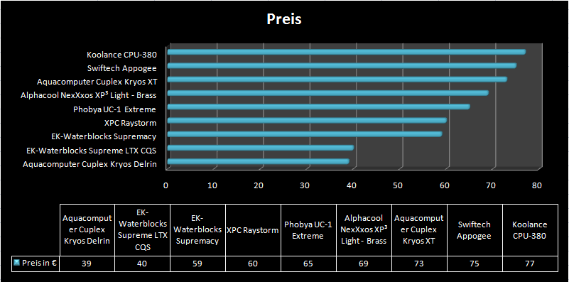

+ günstigster Kühler im Test

Koolance CPU 380I
Positiv
+ Sehr gute Kühlleistung
+ Umfangreiches Zubehör (inkl. Torx-Schlüssel für Demontage des Kühlers)
+ Gutes Montagekit
+ Sehr gute Verarbeitung
Negativ
- Teuerster Kühler im Test
Der Koolance CPU 380 präsentiert sich bei der Kühlleistung fast gleichauf mit dem Cuplex Kryos XT. Auch bei der Verarbeitung kann der CPU 380 auf ganzer Linie überzeugen, dieses Paket wird durch ein hervorragendes Montagekit sowie einem umfangreichen Zubehör abgerundet. Einzig und allein der Preis ist hier das Haar in der Suppe. Damit findet sich der Kühler von Koolerance auf dem sehr guten zweiten Platz im Test wieder.

- Preis

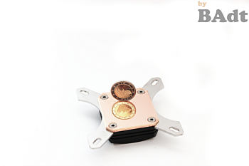

- Anschlussgewinde: 2 x G1/4 Zoll
- Gewicht: 430 Gramm

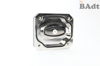

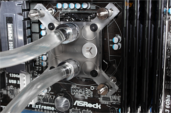

Montage
Lieferumfang
- Vormontierter Kühler für die Intel-Plattform
- Wärmeleitpaste und Montagematerial
- Ersatzdichtung
- Montageanleitung
Technische Details
- Material: POM, Kupfer
- Abmessung Kühlkörper (h x b x l) in mm: 21 x 52 x 60 mm
- Abmessungen Kühler inkl. Haltesteg (h x b x l) in mm: 21 x 92 x 92 mm
- Gewicht: 160 Gramm

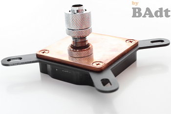

Montage
Lieferumfang
- Drei Backplates (inkl. Gummiunterlage)
- Werkzeug und drei verschiedenen Düsenplatten
- Montageanleitung
Technische Details
- Abmessung Kühlkörper (h x b x l) in mm: 23 x 60 x 60 mm
- Abmessungen Kühler inkl. Haltesteg (h x b x l) in mm: 23 x 94 x 94 mm
- Gewicht: 190 Gramm

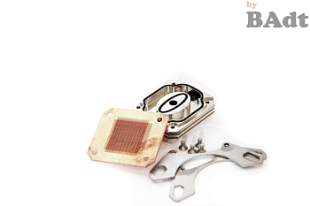

Montage

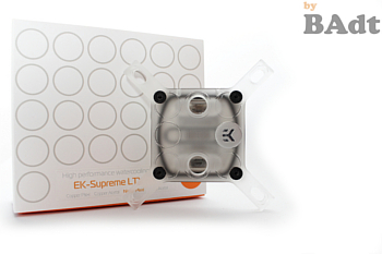

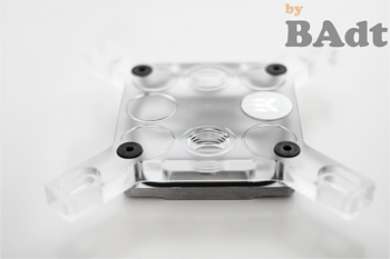

EK Supreme LTX CSQ
Lieferumfang
- Montagematerial (keine Wärmeleitpaste)
- Montageanleitung
Technische Details
- Material: Acryl, Kupfer
- Abmessung Kühlkörper (h x b x l) in mm: 18 x 60 x 60 mm
- Abmessungen Kühler inkl. Haltesteg (h x b x l) in mm: 18 x 94 x 94 mm
- Gewicht: 138 Gramm
Montage
Koolance CPU 380I
Lieferumfang
- Zwei Backplates (inkl. Gummiunterlage)
- Werkzeug
- Montageanleitung
Technische Details
- Abmessung Kühlkörper (h x b x l) in mm: 16 x 55 x 55 mm
- Abmessungen Kühler inkl. Haltesteg (h x b x l) in mm: 18 x 90 x 90 mm
- Gewicht: 225 Gramm

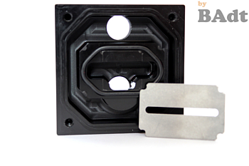

Montage
Phobya UC-1 Extreme
Lieferumfang:
- Werkzeug für die Montage
Technische Details:
- Material: Kupfer, Messing (schwarz verchromt)
- Abmessungen Kühlkörper (h x b x l) in mm: 15 x 60 x 60mm
- Abmessungen Kühler inkl. Haltesteg (h x b x l) in mm: 15 x 94 x 94 mm
- Anschlussgewinde: 2 x G 1/4 Zoll
- Gewicht: 275 Gramm
Montage

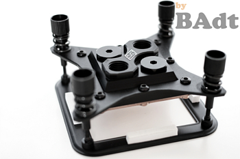

Lieferumfang
- Zwei Backplates (für Intel und AMD)
- Schellen und zwei vormontierte 3/8 Zoll Anschlüsse
- Montageanleitung
Technische Details
- Abmessung Kühlkörper (h x b x l) in mm: 19 x 60 x 60 mm
- Abmessungen Kühler inkl. Haltesteg (h x b x l) in mm: 19 x 90 x 90 mm
- Anschlussgewinde: 4 x G1/4 Zoll
- Gewicht: 185 Gramm
Montage

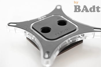

XSPC Raystorm
Lieferumfang
- Drei Backplates
- Zwei LED's zur Beleuchtung
- Montageanleitung
Technische Details
- Material: Plexi, POM, Kupfer
- Abmessung Kühlkörper (h x b x l) in mm: 22 x 54 x 54 mm
- Abmessungen Kühler inkl. Haltesteg (h x b x l) in mm: 22 x 92 x 92 mm
- Gewicht: 117 Gramm
Montage

Messmethode

Koolance CPU 380I
Positiv
+ Gutes Montagekit
Negativ
