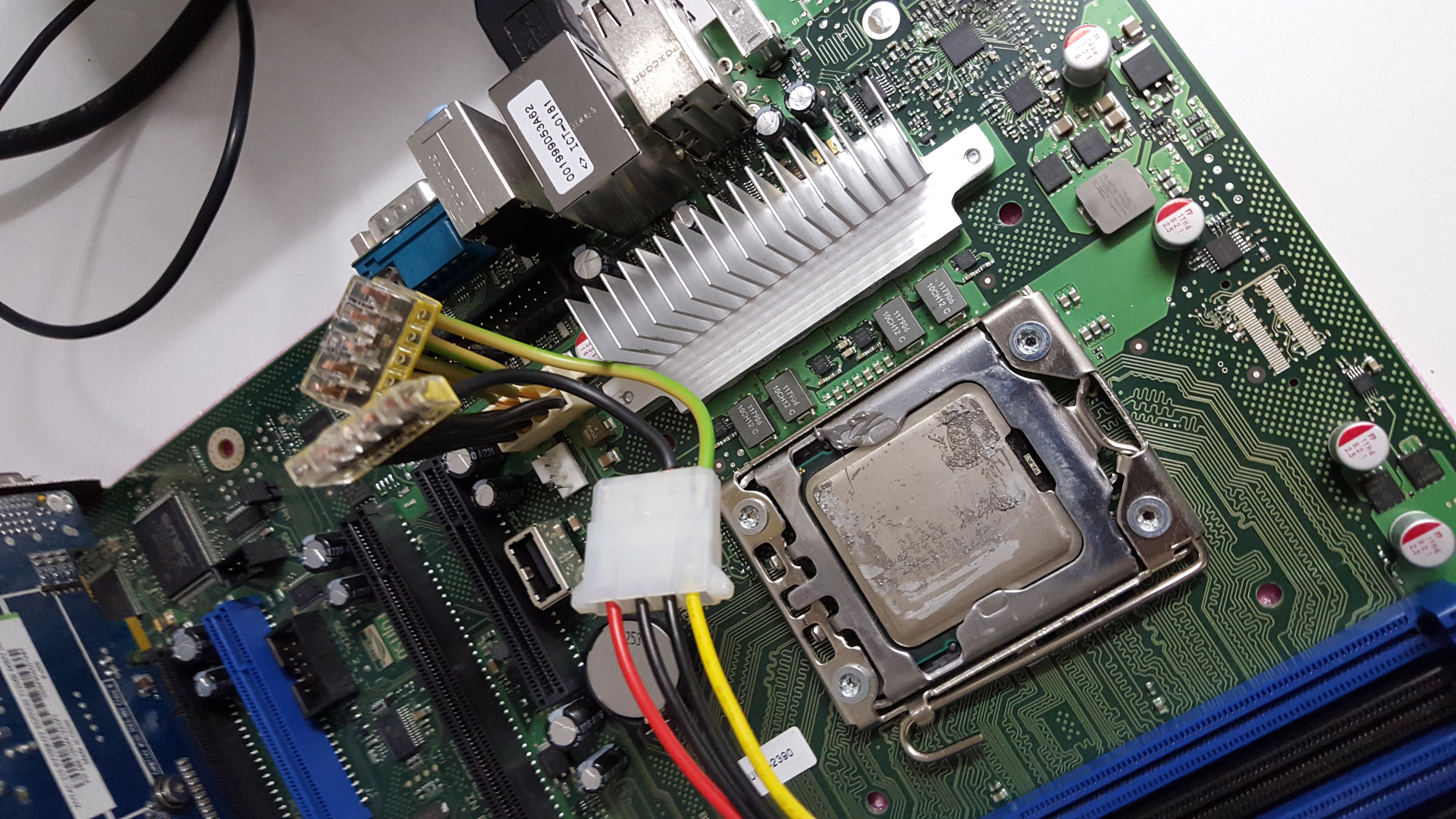

weiß jemand, was es zu checken gibt, wenn er hochkommt? kerne? alle RAM-Riegel? was noch?
Ich würde sämtliche Spannungswerte im BIOS überprüfen. Pins die nahe an oder um die Sockelmitte liegen sind häufig für Referenzspannung oder Erdung. Wenn nix abgebrochen ist hast Du Glück gehabt, hinbiegen ist eigtl unproblematisch, frickelig aber nicht gefährlich, selber schon gemacht. Auch würde ich testweise alle Speicherbänke mal belegen, hatte ich selber bei einem Board, da wurden dann DIMMs im nur im Triple Channel nicht erkannt, war auch ein Pin leicht verbogen.
Auch die erkannte Menge an Speicher ging seltsamerweise nicht über 8GB
ich glaub ich habs geschafft.
cpus werden erkannt, kompletter speicher auch. JUHUU!
hab ihn nur 2mins laufen lassen. meine 2te lüfter-konstruktion war etwas abenteuerlich mangels 2ten lüfter. (mindestens so schlimm wie knoggles spannungs werte. :-) )
test mit OS und stress-test kommt dann in ca. 2 wochen.
[emoji14] Ach schade ;)
Hatte mich schon gefreut das sr2 sauber zu machen und die Pins gerade zu biegen ;)
Achja, der kleine Testlauf wäre natürlich das beste gewesen :-P
